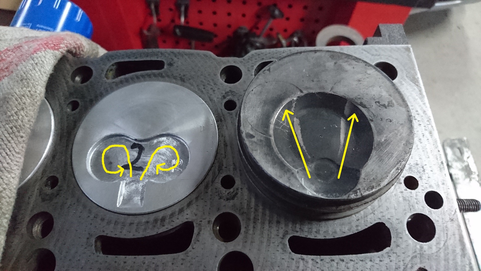

Sämtliche Maße der Kolben, die eingegossene Hartmetallnut für den ersten Kolbenring, der dicke Kolbenboden, als auch das minimal abweichende Gewicht haben gepasst. Das waren allem Anschein nach die richtigen Kolben. Lediglich die Brennkammern waren etwas zu wenig tief.
Durch die Fräsaktion habe ich die Kolben nur um etwa 2 Gramm erleichtert. Lombardini gibt im Handbuch bei den Pleuel-Kolben Kombinationen einen maximalen Gewichtsunterschied von 13 Gramm an. Demnach dürfte es  keine Probleme geben.
Der Kolbenboden ist wirklich massiv und hat ordentlich Fleisch!
Ich könnte mir allerdings vorstellen, dass es wegen Leistung und/oder Abgaswerte eine Änderung bei der Brennkammer gab. Die (durch den Guss) raue Oberfläche und die kirschenförmige Kontur der neueren Brennkammern verursachen deutlich bessere Verwirbelungen der einströmenden Gase. Dadurch wird eine bessere Verbrennung und folglich auch bessere Abgase erzielt.
Bei den alten Kolben waren die Kammern einfach nur kreisrund und glatt.
Auf folgendem Bild sieht man die unterschiedlichen Brennkammern. Am alten Kolben erkennt man sogar noch die geradlinigen Spuren der eingeströmten Gase.
Die überstehende Vorkammer ist nicht wirklich aussergewöhnlich. Viele Motorenhersteller haben früher die Vorkammern überstehen lassen. Dadurch lässt sich der Gasstrom aus der Vorkammer besser in den Brennraum des Kolbens injizieren.
Heute werden aber fast ausschließlich Direkteinspritzer ohne Vorkammer gebaut. Man spritzt das Diesel mit einem Injektor direkt in eine Kugelförmige Ausbuchtung im Kolben.
Aber beide Systeme haben natürlich auch Vor- und Nachteile...

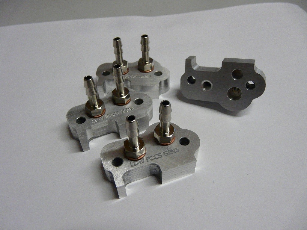

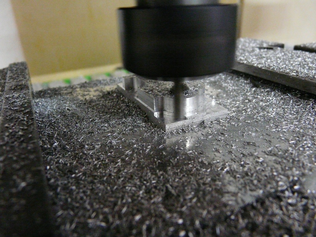

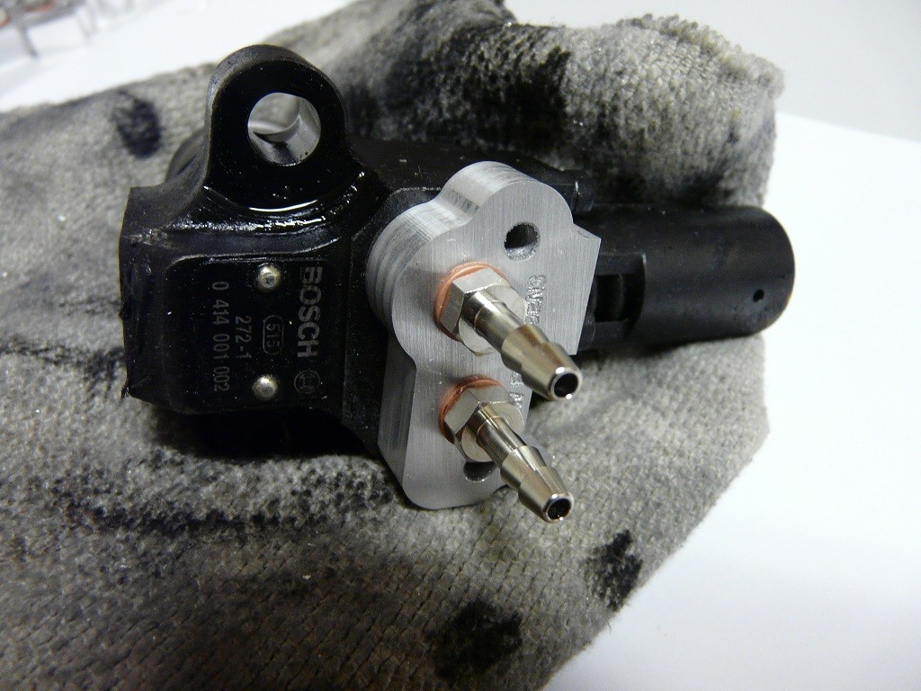

Im Zuge der Fräsaktion hab ich gleich noch die Schlauchanschluss Adapter für die Pumpe-Düse Einheiten gefräst. Diese werden zum synchronisieren der Fördermenge mit dem Tester benötigt. Ein Anschluss für den Vorlauf, einen für den Rücklauf.
Pumpenanschluesse.thumb.jpg.b4f348d0e9d4ee358e8628a30150e983.jpg5a5920305411d_PumpenanschlussanPumpeDuese.thumb.jpg.a4ff87a03d764bff482398258b613dc6.jpg
