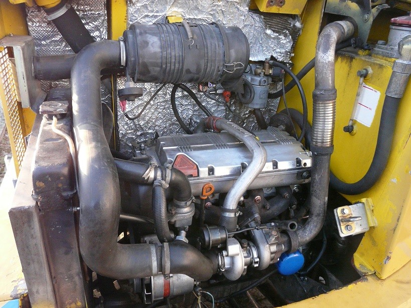

So, der kleine Lombardini sitzt wieder auf seinem Platz. Sobald das Hydrauliköl geliefert wurde, gibt das ne ordentliche Probefahrt.

Ein fester Kühler an einem Motor ist aber ungünstig
OK, ich hab meine Kontruktion mit den seitlichen Traversen nochmal über den Haufen geworfen.
Da der Motor jetzt wieder im Motorraum steht, kann ich die Position des Kühlers ermitteln. Anschließend baue ich mir eine neue Konsole, die mit dem Baggerrahmen verschraubt wird. Im Prinzip genau wie bei EX35
Da ich ja bekennender Schwarzseher bin... (Pessimisten kann man nur positiv überraschen) wünsch ich dir mal viel Glück bei deiner Probefahrt, aber Ich würd schon mal des Frustbier kaltstellen. Cat 3er Serie die ZR16 mit dem LombardiniMotor und die nachfolgenden ZR35 mit dem Mitsubishi Diesel, sowie der Umgang von zeppelin mit den Garantie/Kulanzfällen, waren Hauptgründe dort keine Maschinen mehr  zukaufen.
