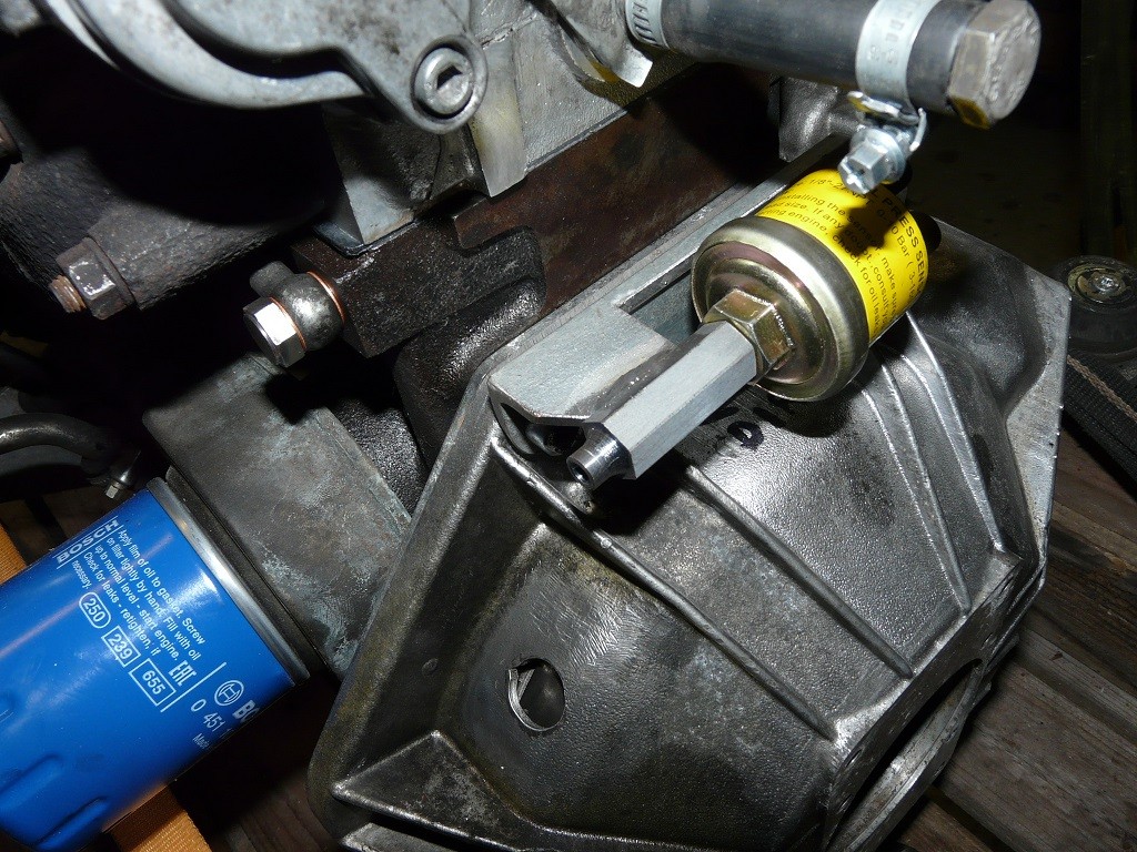

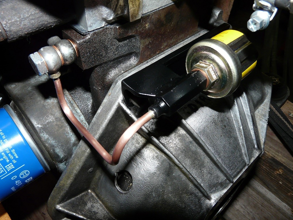

Im Eifer des Gefechts hab ich gestern noch vergessen, von meiner Öldruckanzeige zu berichten. Ich werde mir in die B-Säule der Baggerkabine noch ein paar Zusatzinstrumente, wie Öldruck-, Öltemperatur-, Spannungs- und Ladedruckanzeige installieren. Für den Öldruck hab ich mir nen kleinen Adapter gebastelt, weil etwas vergleichbares von Gewinde M10x1 auf 1/8" 27NPT käuflich nicht zu erwerben war.
5a74bc7979768_Oeldrucksensorprovisorischmontiert.thumb.jpg.7b1c06b13fc4566a6f8a8f290e31c4d0.jpg

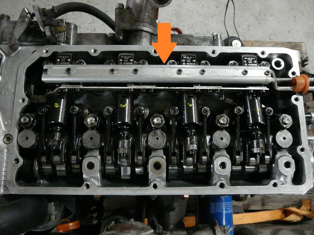

Nach den gestrigen Probeläufen und der Synchronisierung habe ich heute das Kraftstoff Verteilerrohr und den Ventildeckel montiert. Das Verteilerrohr ist die aktuelle Version, das im Vergleich zu den älteren hartgelöteten Modellen mit Kupferröhrchen wesentlich stabiler ausfällt. Die Fehlerquelle "Kraftstoffleck im Zylinderkopf" sollte damit behoben sein.
5a74bf7ca31ec_KraftstoffVerteilerrohrmontiert.thumb.jpg.0b635808ed7d9ac79511608371c8628b.jpg

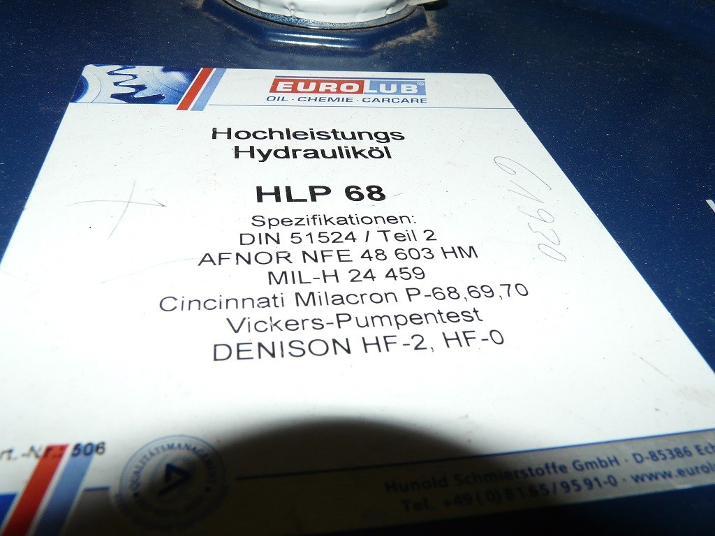

Jetzt hätt ich mal ne Frage an Euch:
demnächst muss ich die Hydraulik meines Schaeff HR16 neu befüllen. Ich hätte noch ein 60L Neugebinde Eurolub HLP 68 vorrätig. Hier der Link zum Datenblat bei Eurolub Eurolub HLP 68
In der Betriebsanleitung des Baggers steht, dass die Hydraulikanlage mit HYD1040 und einer Viskosität von 12 mm²/S bei 100°C befüllt werden soll. Eine genauere Spezifikation ist leider nicht mit angegeben.
Das HLP 68 hat eine Viskosität von 9 mm/S bei 100°C, passt also nicht ganz. Deshalb bin ich mir nicht ganz sicher, ob ich es reinkippen soll.
Kann hier jemand abschätzen, ob ichs verwenden kann, oder besser was anderes nehmen soll :caterpillar2:
