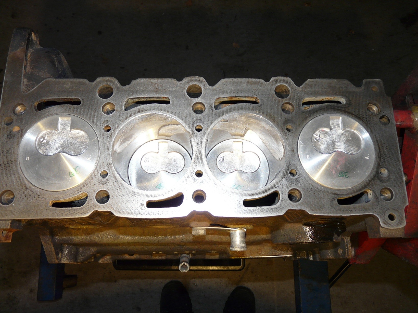

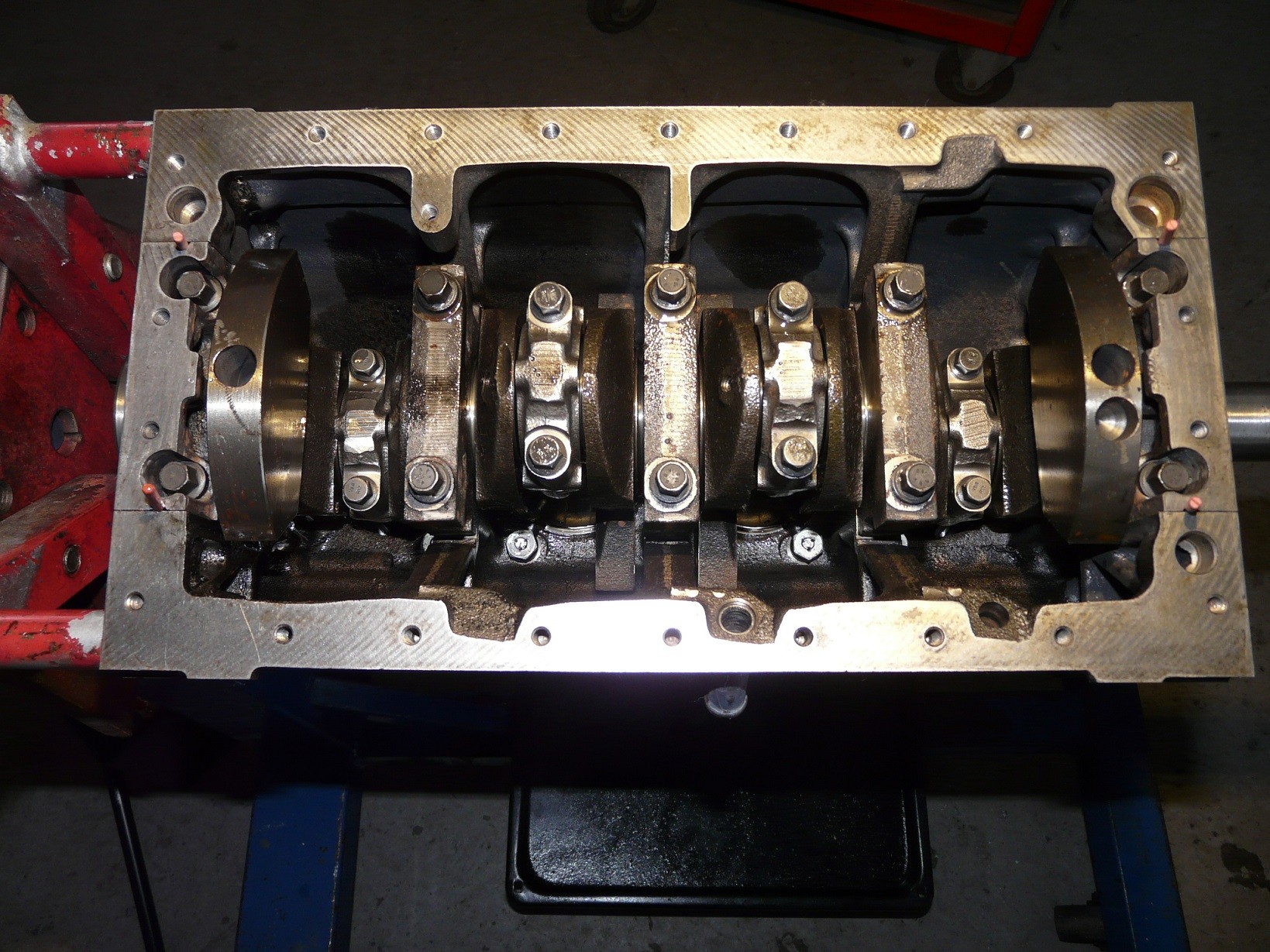

Als ich die Teile endlich alle zusammen hatte, hab ich die Pleuel- und Kolbengewichte, als auch die Pleuelschwerpunkte zusammengewogen, den Kurbeltrieb zusammengebaut und den Kolbenüberstand vermessen. Dieser beträgt 1,23mm und liegt mit der stärksten 1,8mm Kopfdichtung somit knapp an der Obergrenze. Die vier Kolben-Pleuel Kombinationen haben jetzt einen Gewichtsunterschied von nur noch 0,4 Gramm. (Der Gewichtsunterschieb lag im Serienzustand bei 16,2 Gramm).
5a47fb5bd7e97_BF4M1008LDW1204TneueKolben.thumb.jpg.172ea2b0da7205e4f2ebed4ec786e5c4.jpg
5a47fb782f8fa_BF4M1008LDW1204TneueKurbelwellenlagerPleuellager.thumb.jpg.2312a2eaf7cd10b94c34393f02ea23e0.jpg

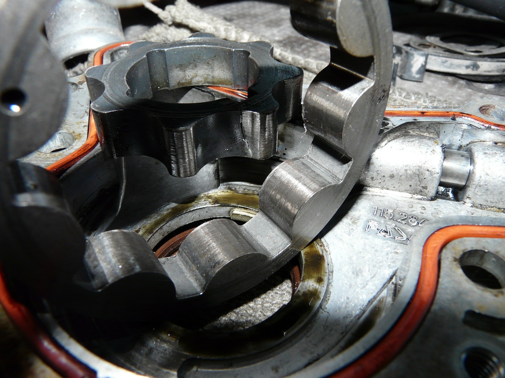

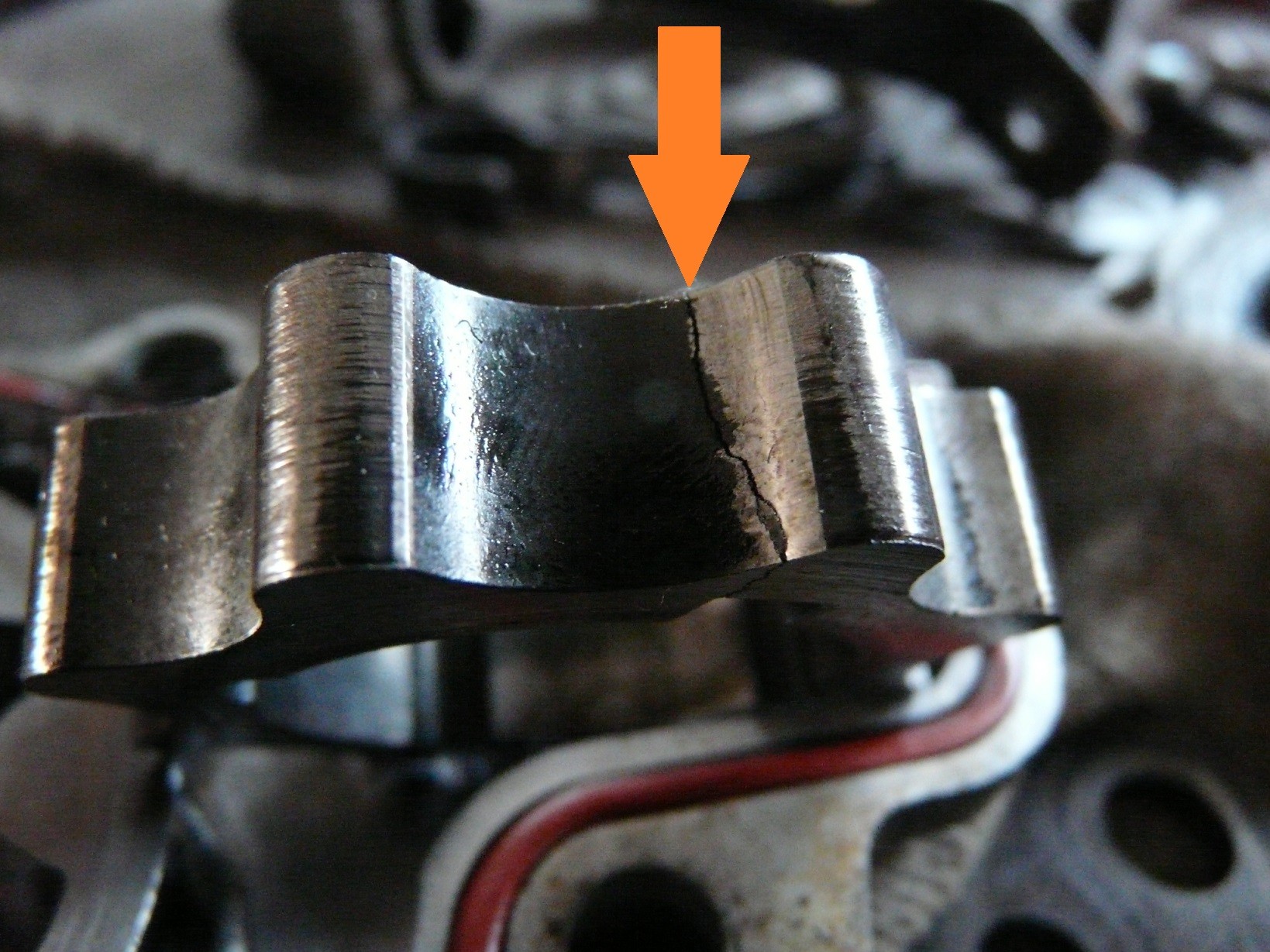

Bei der Inspektion der Ölpumpe ist mir noch aufgefallen, dass das Pumpenritzel neben der Keilnut einen Haarriss hat und ziemlich stark eingelaufen ist. Scheinbar hat das mit Diesel vermischte Motoröl ganze Arbeit geleistet. Und die 5700 Betriebsstunden haben sicherlich einen Teil dazu beigetragen. Nächste Woche kann ich dann die restlichen Teile, wie Zylinderkopfdichtung und Ölpumpe bestellen.

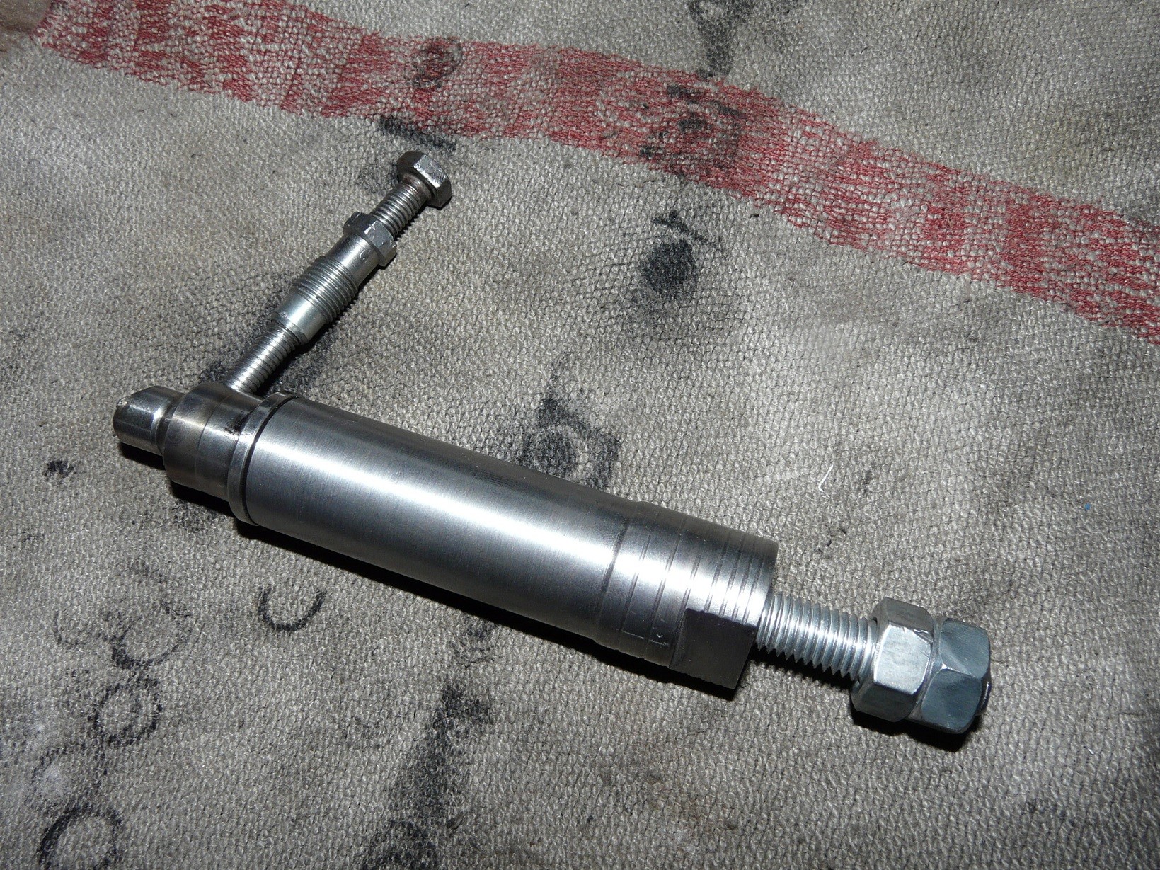

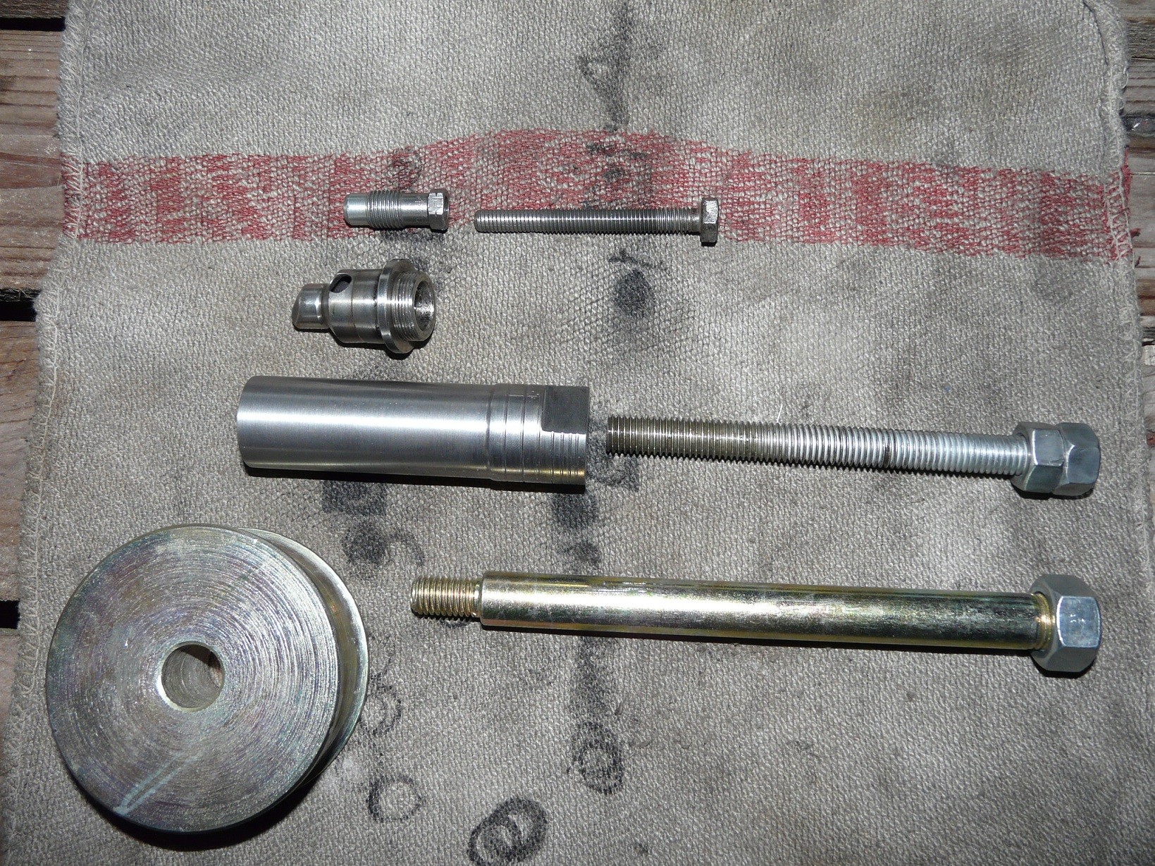

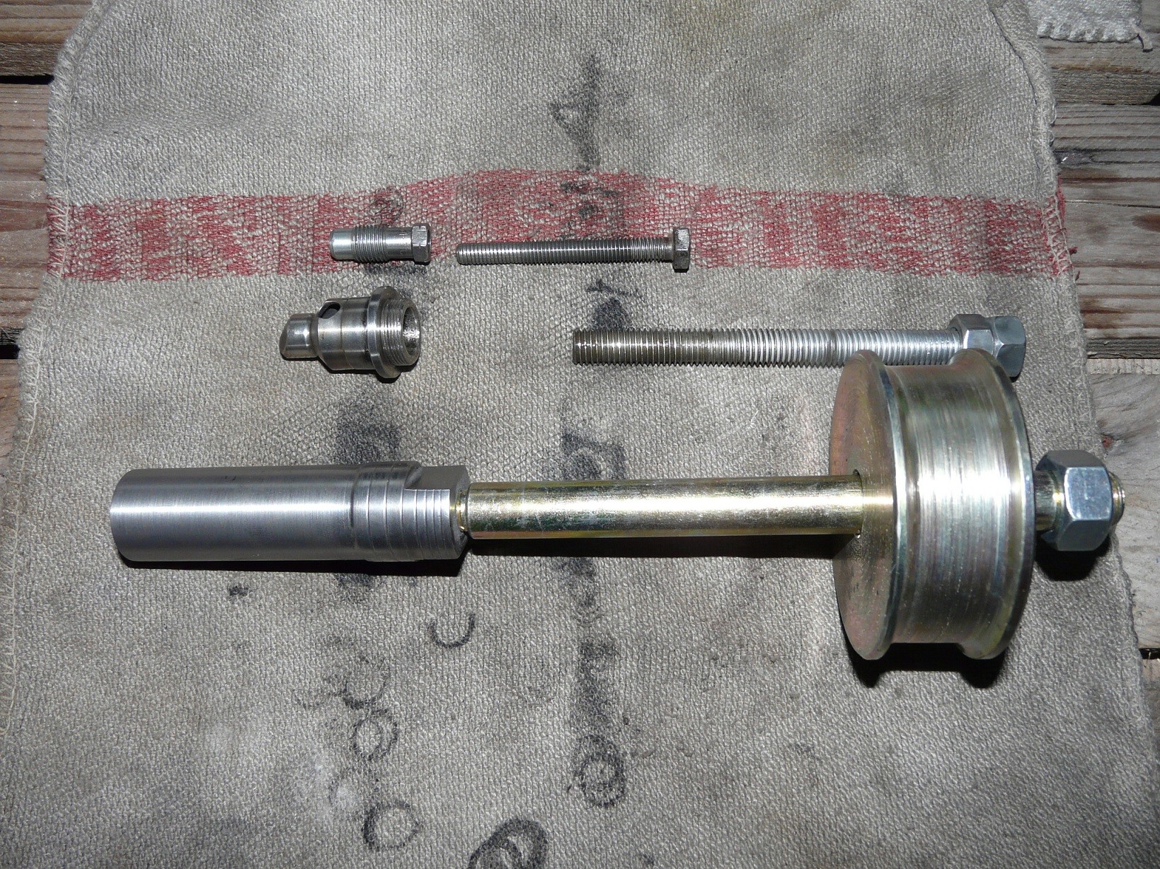

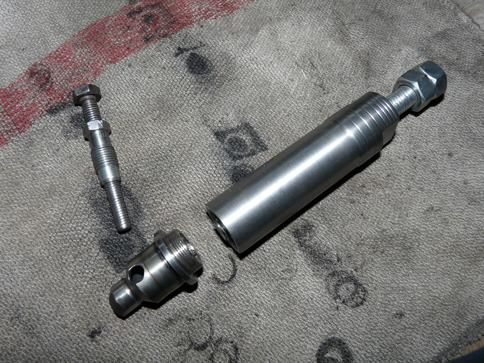

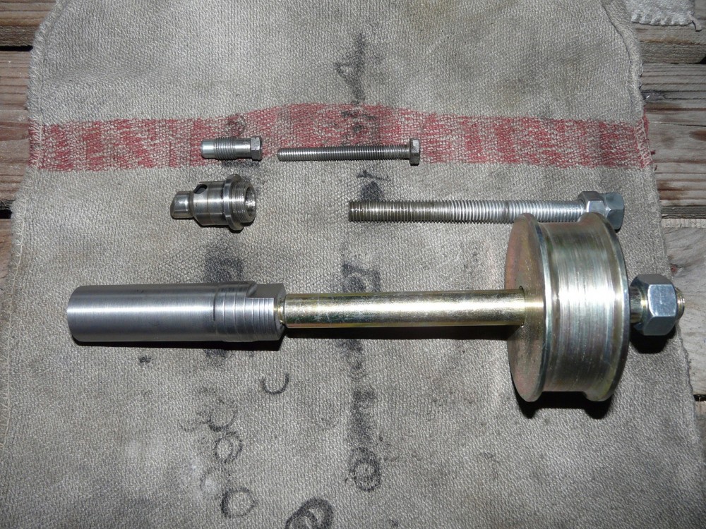

Da das Projekt aufgrund fehlender Teile wieder mal steht, hab ich heute ein Werkzeug zur Montage und Demontage der Vorkammern im Zylinderkopf gebaut. Damit lassen sich die Vorkammern mittels Schlaggewicht herausziehen. Für die Montage wird der Überwurf auf die Vorkammer mit dem Gewinde M21x1 geschraubt und mit der langen M12 Gewindestange gekontert. Die Vorkammer lässt sich damit im Zylinderkopf drehen, bis die Bohrung für die Glühkerze an Zylinderkopf und Vorkammer übereinstimmt. Die Fixierung erfolgt anschließend mit der modifizierten Glühkerze und dem M8 Gewindedorn. Beim Anziehen der Vorkammern mit Drehmoment dürften sich diese nicht mehr verdrehen.

Das sieht ja wirklich super aus. Das Werkzeug ist 1A
Vielen Dank fürs Kompliment!
Das M21x1 Innengewinde für den Überwurf hat mich auch ein paar Nerven gekostet :) Das musste ich auf der Drehbank schneiden, weil ich kurzfristig keinen Gewindebohrer auftreiben konnte.
Aber nun han ich auch ein Werkzeug für die Vorkammern der Lombardini FOCS Motoren... was will man mehr :)
