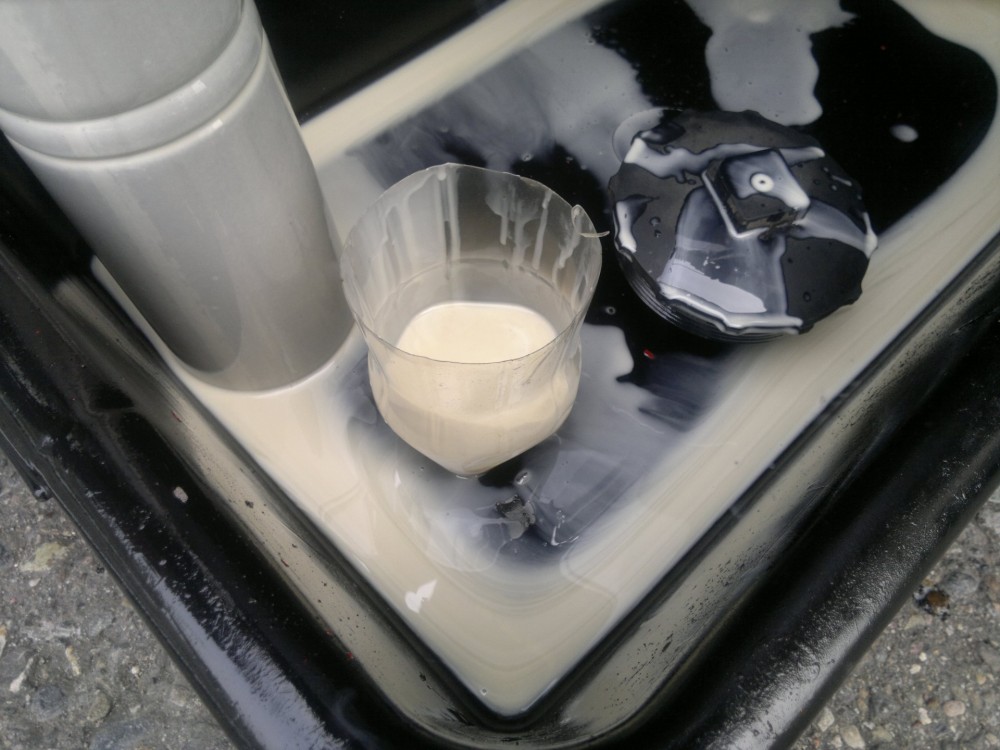

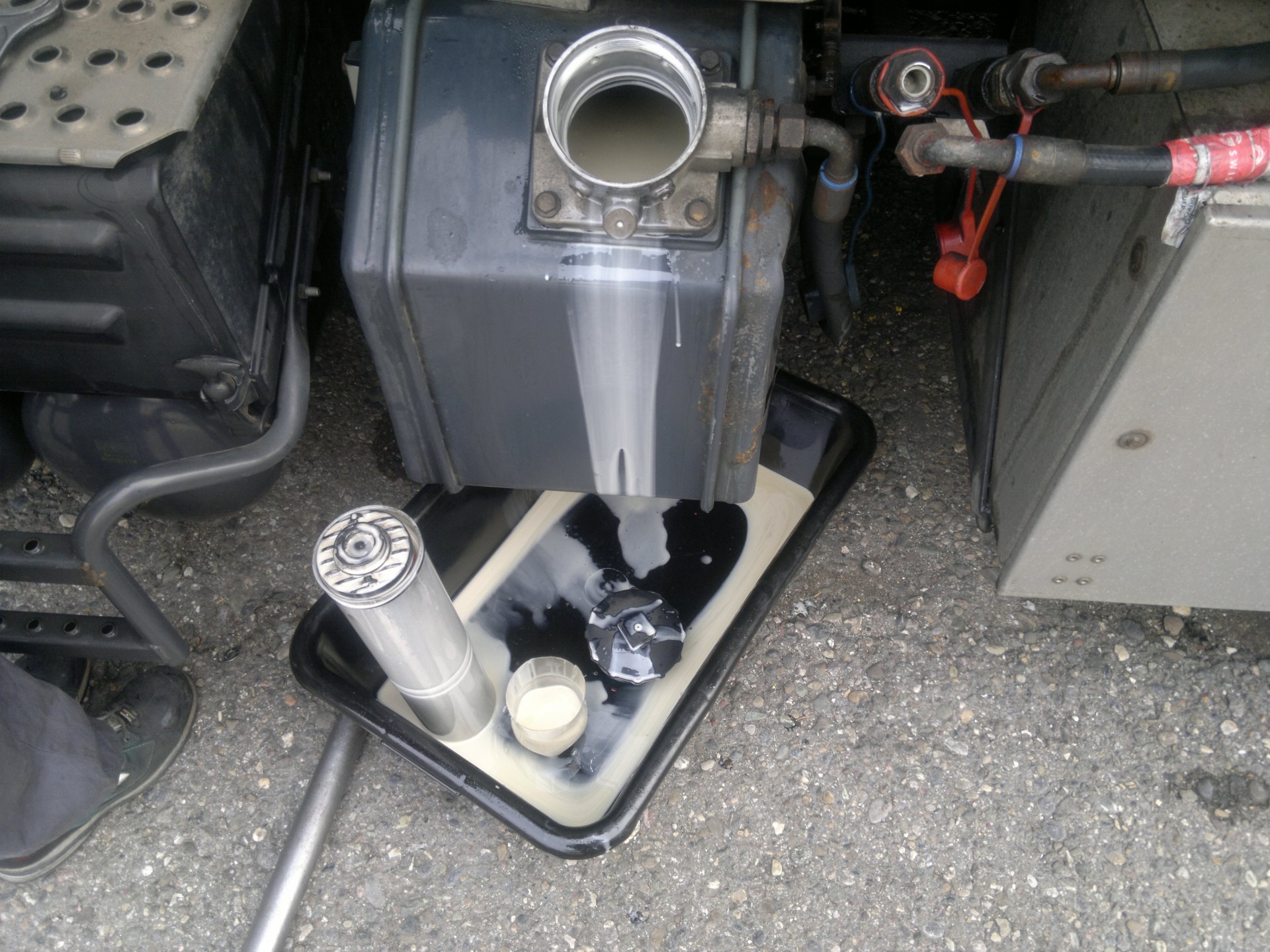

Wen du Weises Ol hast , musst du nicht weiter suchen .  Alles mit sauberem Ol reinigen. Für erste Reinigung kanst du auch mit gebrauchtem aber sauberem Hydr. Ol verwenden. Auf 100 l Original füllung würdest du mindestens 3x so viel brauchen das es Lauft.  Das ist nicht so einfach. Schau mal auf meine letzte foto ...
Nur neues Hydraulik Ol. in Tank geben reicht nicht.    Jede Funktion muss  gereinigt werden.
Für diesem Fall hatte ich 600 Liter Hydraulik Ol gebraucht. Tank Inhalt mit Maschine Inhalt cca 250 Liter Hydraulik Ol. Am besten macht man es so,  das  in sauberen Tank nur Neues Ol  geht  und alle Rüklaufleitungen in anderem Fass gehen und so jede  Funktion  mit Bewegung auf Anschlag reinigen. Bei Bagger nicht so einfach. Wen man sparen will , dann einfach alles zerlegen.
Neue Filter montierst du dan wenn Bager Fährt.  Ol muss super Sauber sein da Hydroantrieb dann nicht Funktionirt.  Und nicht warten bis Winter kommt .
Und auf Ende , nicht vergessen  Ursache Rausfinden. Wasser in Ol bedeutet Loch in Tank . Das War immer der Hauptgrund.
