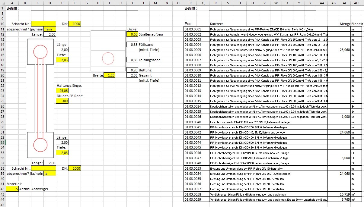

Für eure Vorstellungskraft:
Ich habe mir mit Excel für eine Baumaßnahme etwas zurecht gebaut (siehe Anhang). Mit diesem Prinzip müsste ich eigentlich nur noch händisch übertragen und die ausgedruckten Exemplare als Aufmaßblätter der Rechnung hinzufügen. Theoretisch durchaus machbar. Jedoch muss für jede neue Baumaßnahme diese Tabelle angepasst werden. Das ist recht zeitraubend und meine Exceltabelle ist bei weitem noch nicht fertig; nur ein guter Anhaltspunkt meiner Meinung nach.
Zudem sind die unbenutzten LV-Positionen platzraubend und mein Straßenbau ist hier auch noch nicht mit inbegriffen. Außerdem gibt es immer wieder außerplanmäßige Arbeiten, die bei so einem sturen Aufmaßkonzept nicht erfasst werden können. Mehr Flexibilität wäre da sehr hilfreich.
Ich würde mich auf jeden Fall über Ideen, Anregungen, Vorschläge etc. sehr freuen.

Hey,
momentan werden Aufmaße mit Maßband, Zettel und einem Stift gemacht. Diese handgeschriebenen Aufmaße werden dann handschriftlich zusammengefasst und dann erst in BauSU als Gesamtsumme einer jeweiligen Position eingepflegt. Diese Schritte sind sehr anfällig für Rechen- und Übertragungsfehler und kosten zudem auch noch ungemein viel Zeit. Jeder Ingenieur, der diese Rechnung prüfen muss, freut sich definitiv nicht.
Ich möchte das Thema "Aufmaße erstellen und Rechnung schreiben" ins 21. Jahrhundert bringen, potenzielle Fehlerquellen vermeiden und die Rechnungsprüfung so einfach wie möglich gestalten. Weg vom Maßband werden wir nicht kommen, aber wenn man die eingemessenen Werte direkt auf der Baustelle digital irgendwo einpflegt, kann man Zeit und Arbeit sparen, sowie Übertragungsfehler verhindern.
Das Non-plus-Ultra wäre natürlich, wenn ich auf der Baustelle die eingemessenen Werte ins Tablet eingebe, das Projekt sich in einer Cloud o.ä. mit dem Rechnungsprogramm im Büro syncronisiert und ich somit im Büro nur noch auf "Drucken" klicken müsste. Wie gesagt, das wäre das Non-plus-Ultra und es funktioniert auch schlecht bei Daten, die ich mit GPS aufnehme. Hier muss ich ja erst einmal mittels CAD-Programm die Daten verarbeiten.
Ich weiß nicht, ob du verstehst, worauf ich hinaus will.
