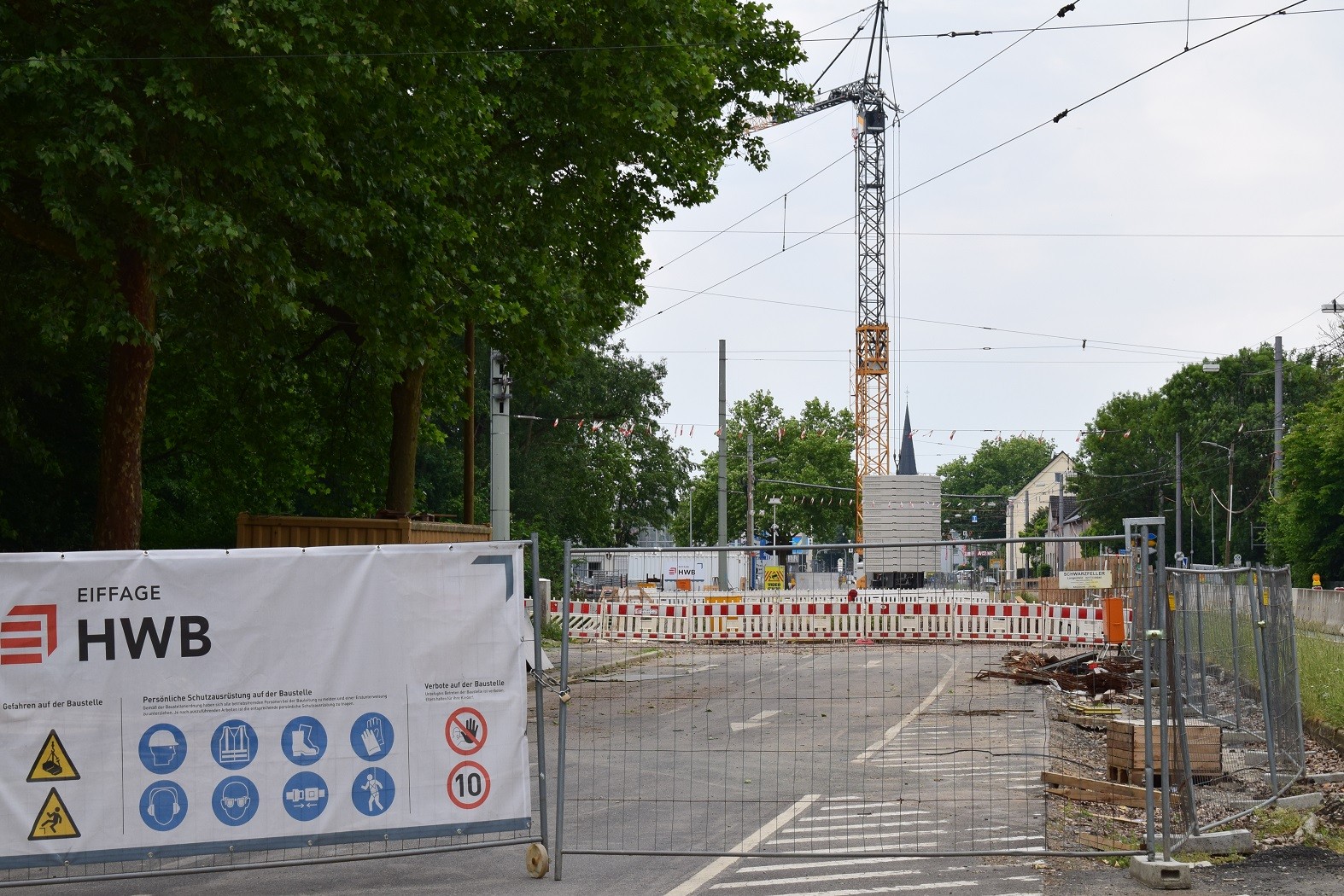

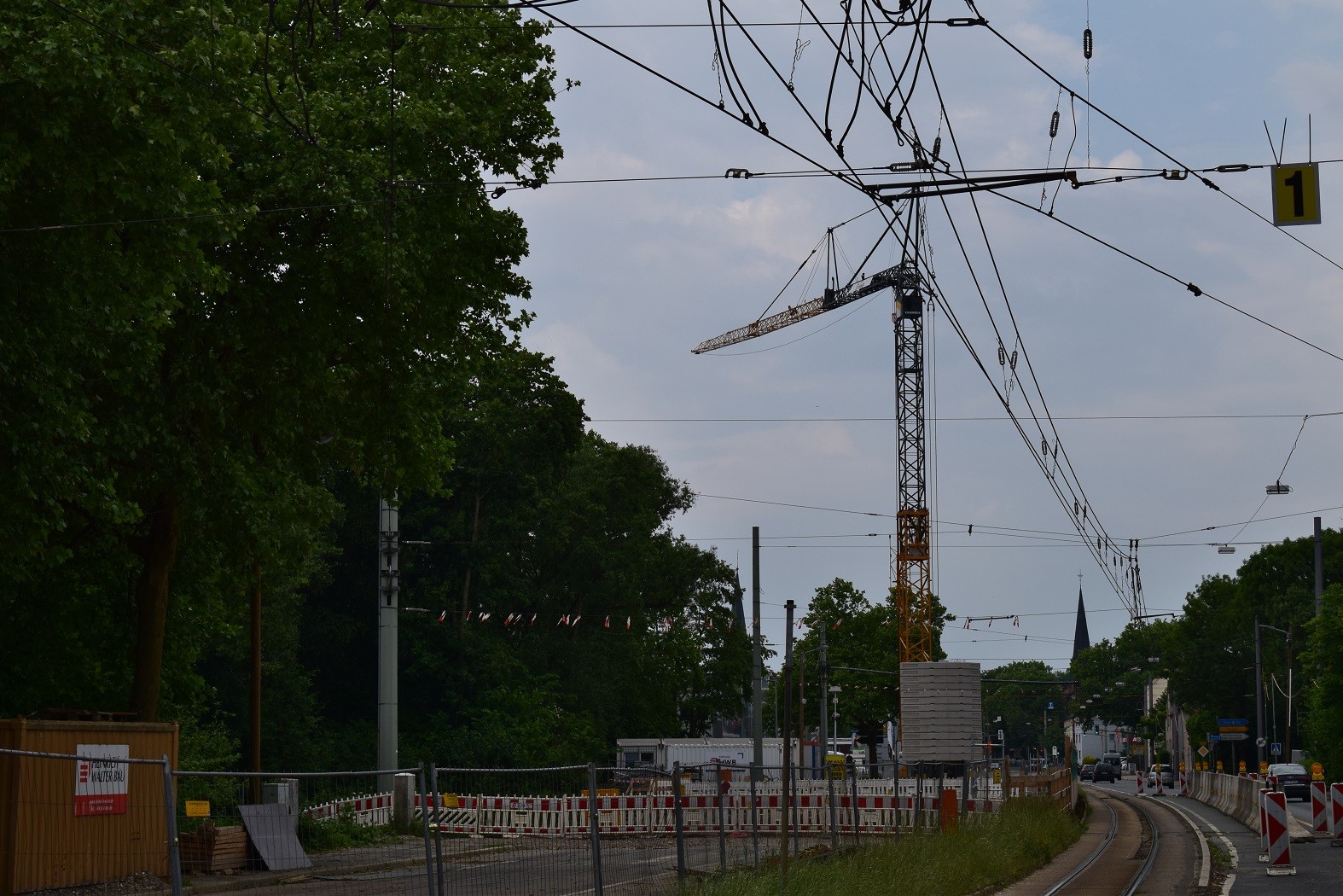

Hier zwei aktuelle Bilder bis august wird hier nichts passieren der 71K ist wie gesagt auch weg

ich hab vom Bauen leider nicht so die Ahnung, muss nur leider jeden Tag an der Baustelle vorbei. Kann mir mal jemand erklären, wie es passieren kann, dass da 3 Monate lang nichts passiert?
Sind die Widerlager einfach nur vergessen worden zu bestellen?
Oder brauchendie einfach so sehr lange?
Für Informationen schon einmal vielen Dank

Die Verzögerung liegt nicht an den Widerlagern (die zwei "Brückenköpfe", die weiter oben auf den Bildern zu sehen sind), sondern an den Stahlträgern, die auf die Widerlager gelegt werden. Bei der Herstellung dieser Stahlträger gab es laut WAZ aber wohl einige Probleme, weshalb es jetzt etwas länger dauert.
