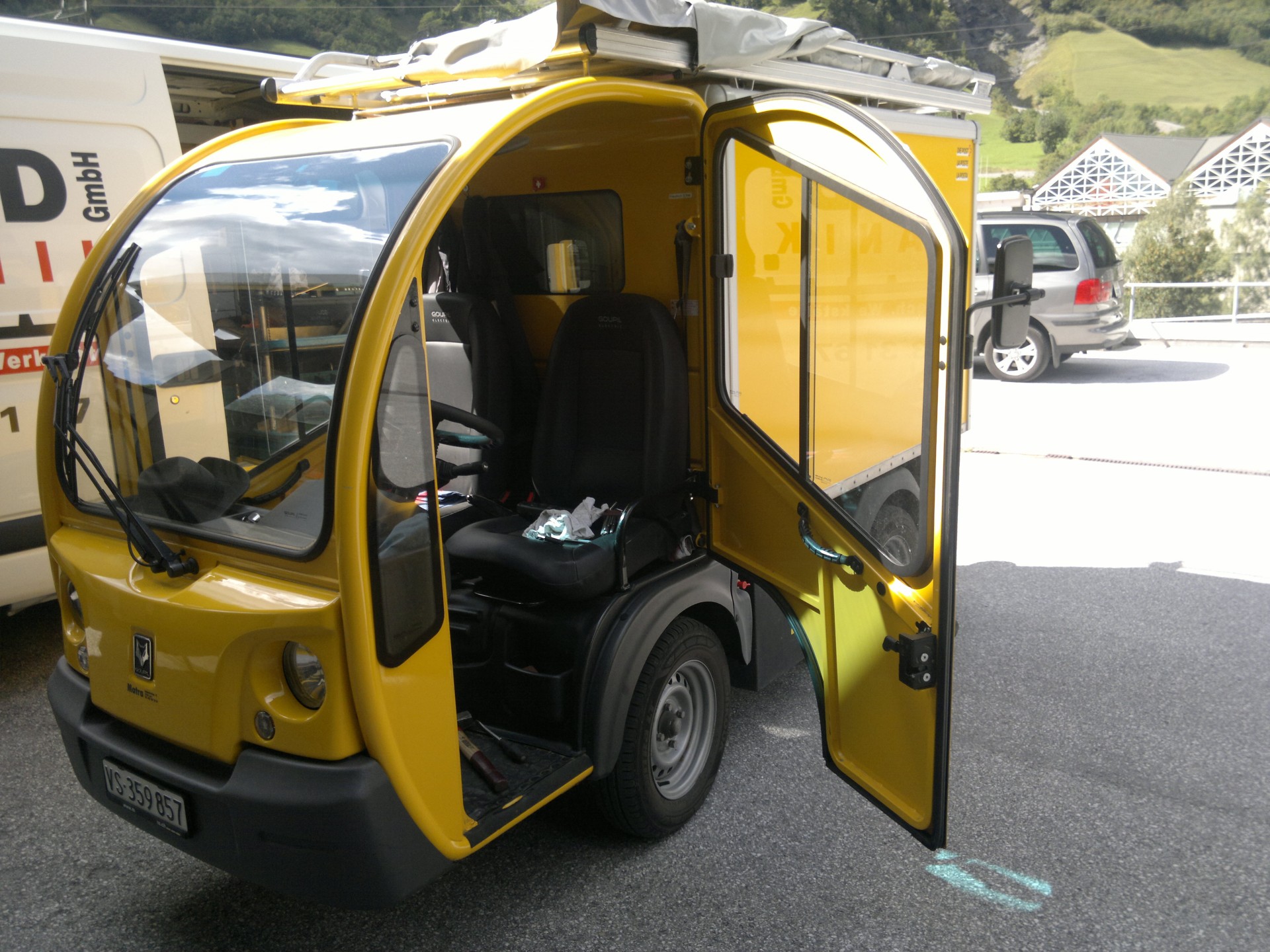

Nur es hat einem kleinem problem,  der Stecker ist 16 A,  240 V .     In Swiss hast du Normalweise alles nur nicht 16 A am üblichen 240 V Steckdosen,    hat einem kleinem Steckdosenbrand dann nach  4 Jahren verursacht .  Ladergerät hat einfach 16 A Pulsartig  Strom gezogen und Sicherungen in Gebeüdeverteiler haben nicht  Reagirt..... Ich selber habe einem neuem Verlängerungskabel gebaut mit 2,5mm2  qwerdurchschnit , und Kunde Angewiesen dass Elektriker eine stärkere  Wandsteckdose einbauen muss , und in Raport auch eingeschrieben. Leider mit der Steckdose haben die es  vergessen.

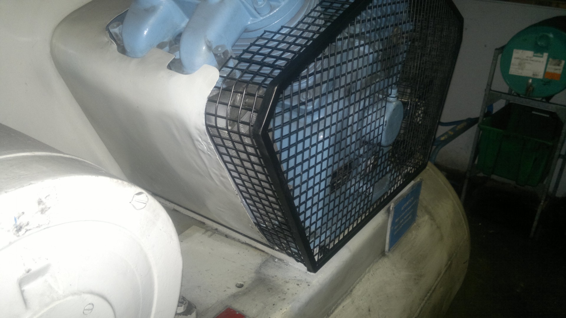

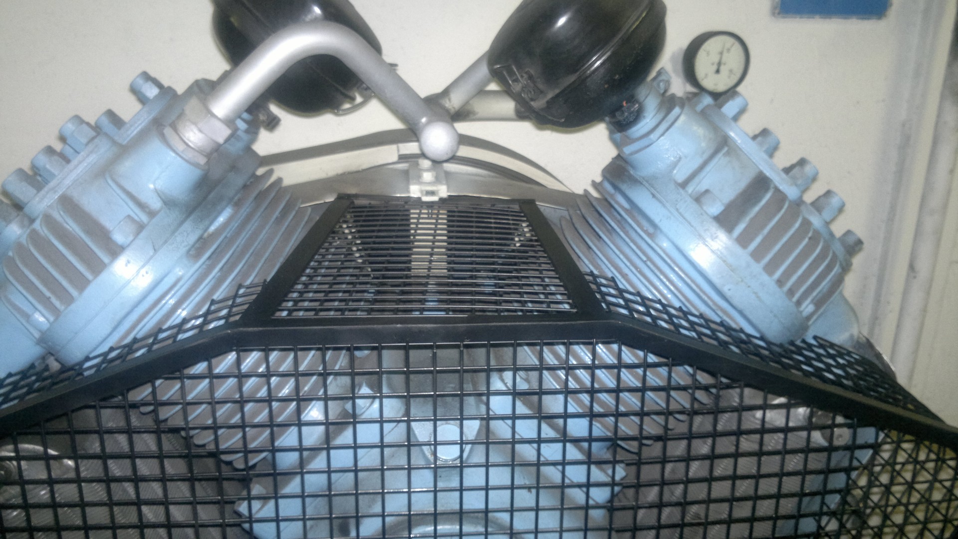

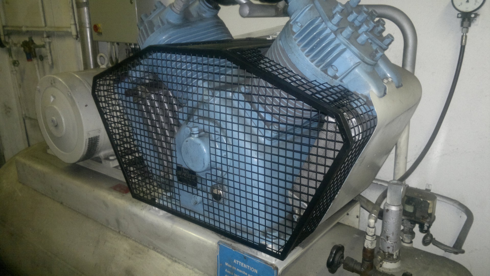

Mal was von mir. Anbauverdichter V8 zerlegen, bloß weil ein kleiner Blindstopfen lose ist und leckt.
