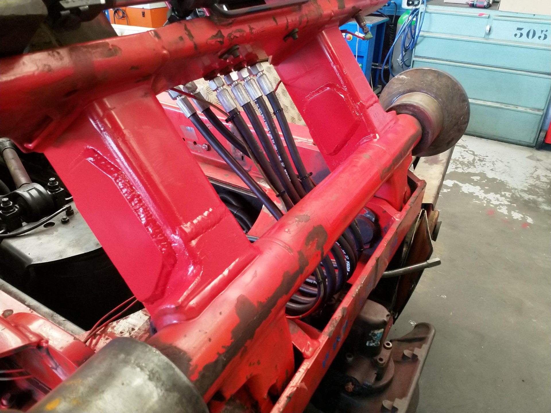

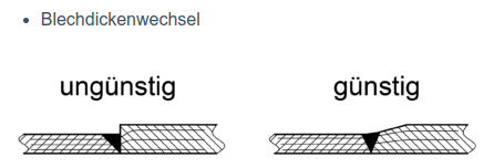

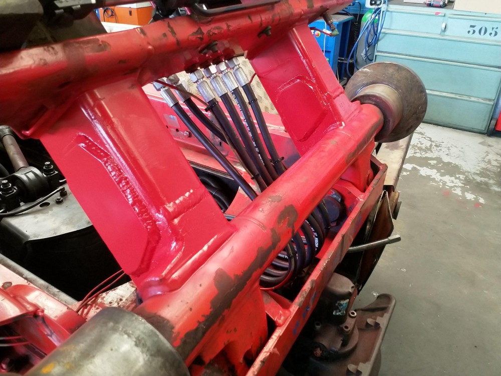

Bei zukünftigen Reparaturen an dem Rollcontainerarm würde ich die dicken Augenbleche nach unten hin anfasen (siehe Bild). Ideal wäre natürlich die Naht gegenzuschweißen, aber das geht wohl nicht. Ansonsten hoffe ich, dass die Konstrukteure von der Herstellerfirma hier mitlesen und die ursprüngliche Bauweise verändern.
