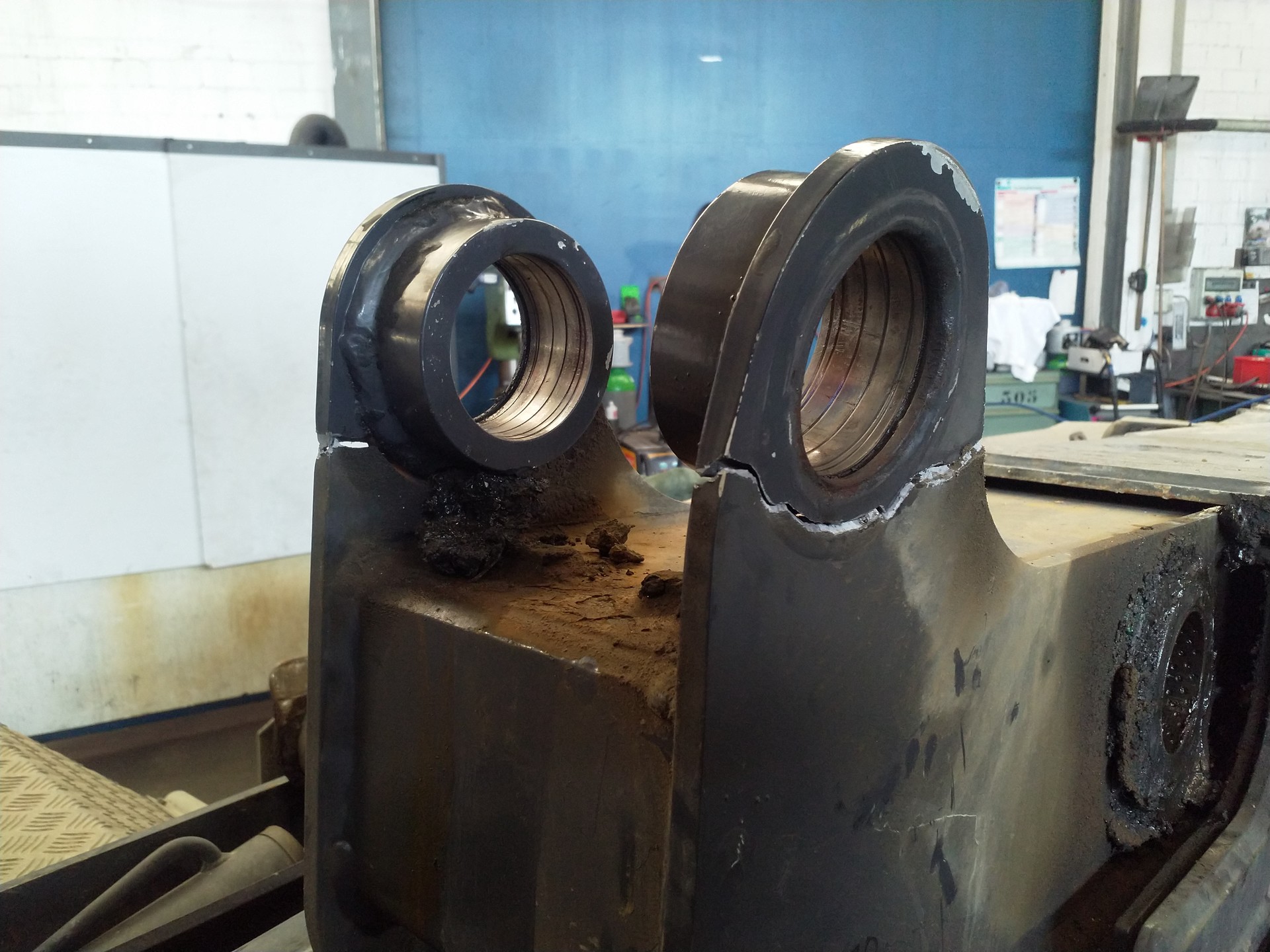

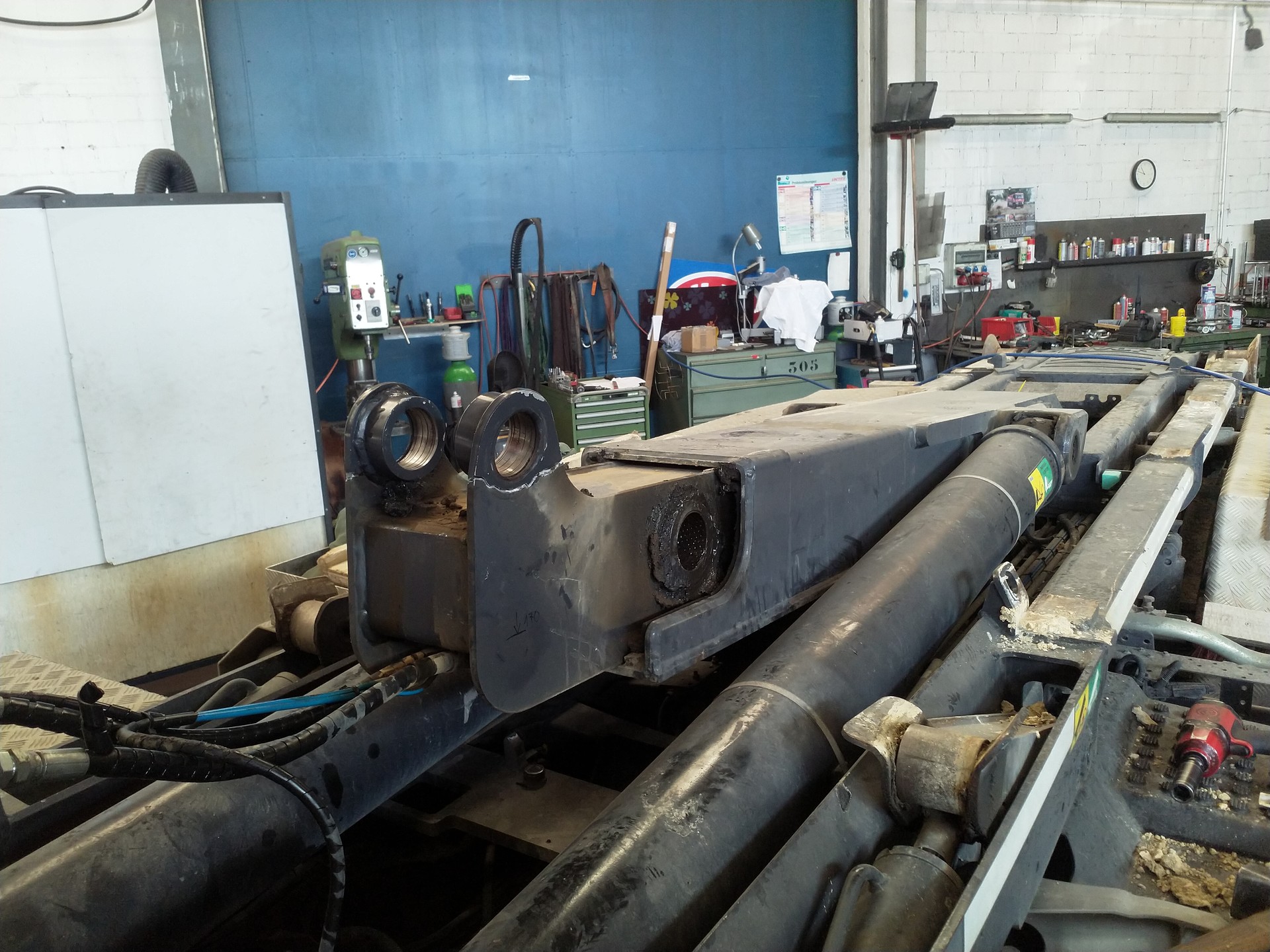

Kunde hatte Glück , Arm hat nachgegeben gerade wenn Mülde über Heck Rollen war . Sonst hatte es noch alle Leitungen gerissen . Montag wird's repariert , Fotos kommen dan.

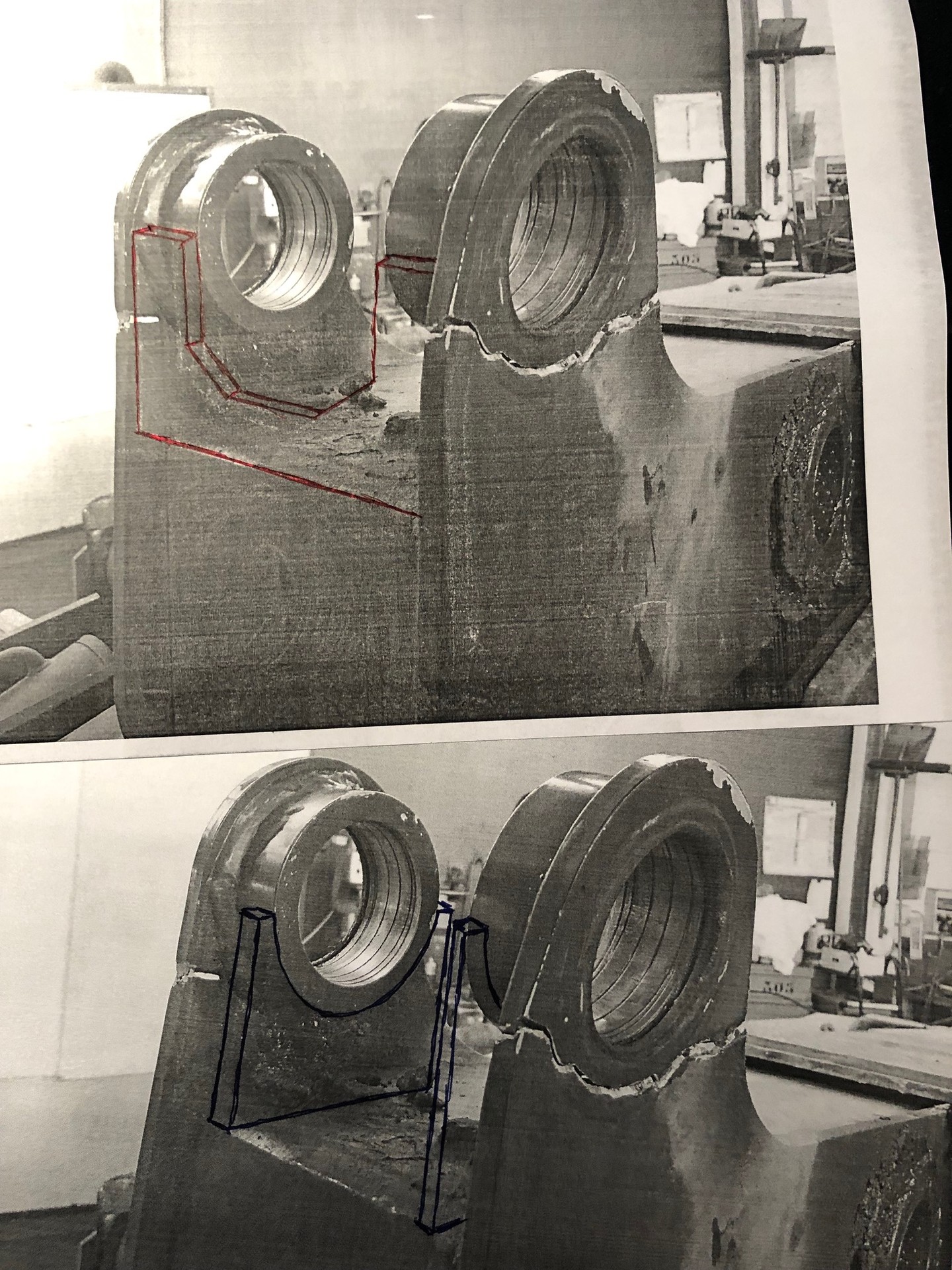

Nach meiner Meinung liegt da ein Konstruktionsfehler vor. Durch die außermittige Position der Lagerbuchsen (bezogen auf die äußeren Bleche) werden die Bleche auf Biegung beansprucht. Dazu kommt noch eine ziemlich grob gefertigte Kehlnaht, die eine hohe Kerbwirkung hat. Da bin ich mal gespannt, wie das nach der Reparatur aussieht.
...auf Biegung? Wenn da ein durchgängiger Bolzen durch beide Lagerbuchsen geht eher nicht... außer der Bolzen biegt sich, wobei dann die Bleche auch bei mittiger Anordnung der Buchsen auf Biegung beansprucht würden.
Kontruktionsfehler... ja, da würde ich zustimmen. Scheiß moderne Dimensionierung von Bauteilen - grad soviel wie nötig und bloß keinen Millimeter mehr... hätte nicht geschadet, -wenn man schon insgesamt keine größere Wandungsstärke gewollt hat-, wenn man dafür z.B. außen auf die Blechlaschen noch Verstärkungsbleche gesetzt hätte. Oder wenn man jeweils an der Innenseite der Hülsen nochmal entsprechende Laschen angesetzt hätte... oder wenn man den Deckel des Trägerbauteils -evtl. falls für die Funktion benötigt mit einem entsprechenden Ausschnitt in der Mitte- bis vor an die Hülsen gezogen hätte.
