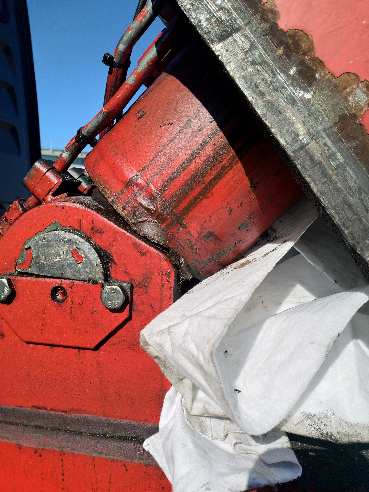

Was ist das für eine Maschine?
Rohr reingesteckt, die Elektrode durchgeführt, angeheftet und mit dieser rausgedreht?
Kunstoff Rohr zum zentrieren das sich die Schweiss Elektrode nicht am Seite anklebt.    Es ist Ausleger Zylinder eines LKW Kran. Schrauben sind so nah am Kolbenstange , da kann man nicht mit Bohrmaschine arbeiten. Sonst müsste kompletter Zylinder Demontiert werden.

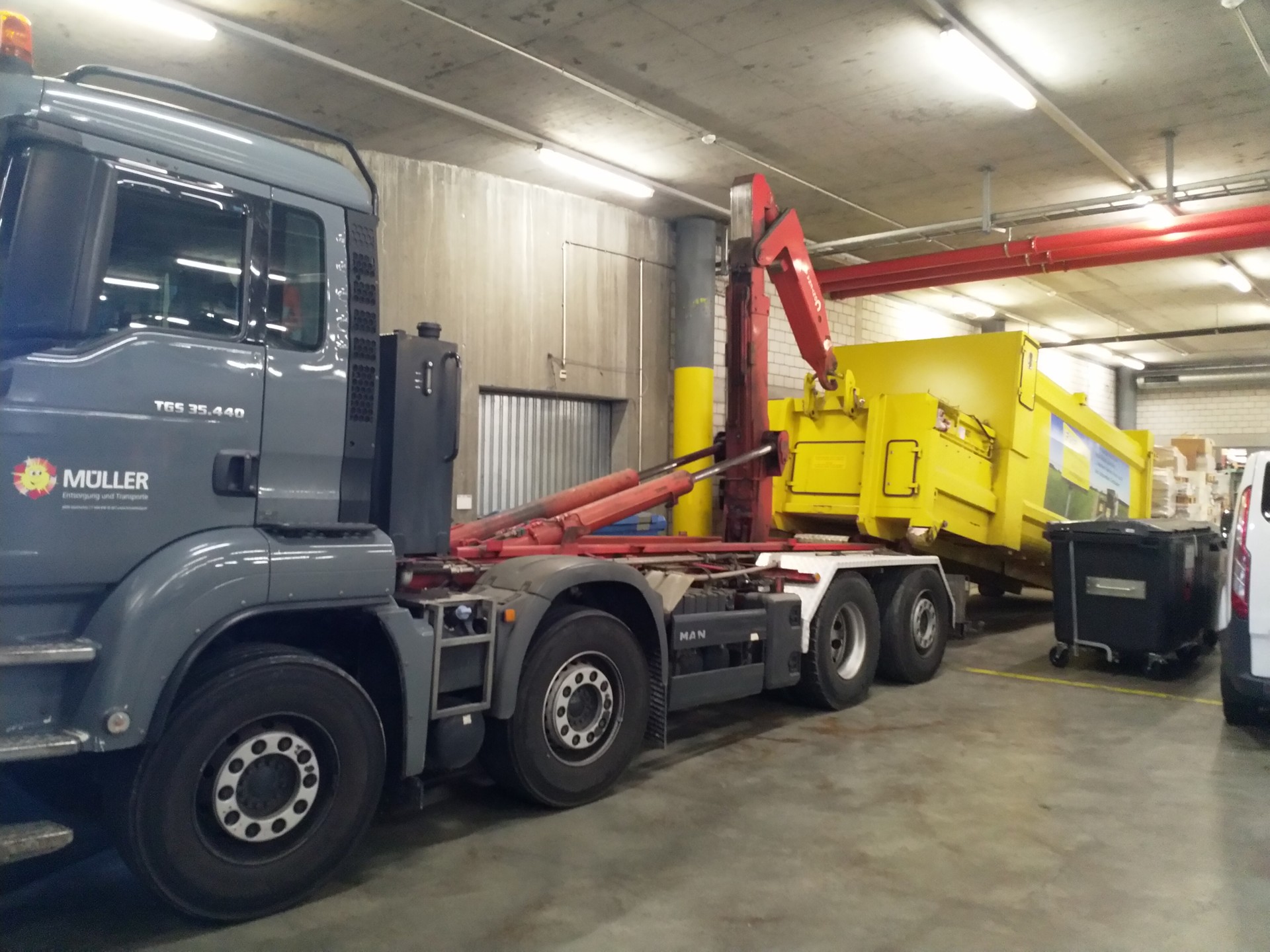

Der Alltag endet aber nicht.....  Tiefgarage an Flughafen.  Knickzylinder gerissen . Hinterachse überlafet , Luft aus LKW weg  ,Nebenantrieb rausgehauen. Mit Glück noch Geschäft aufziehen 3 Tonnen überladenen Kartonpresskonteiner.
