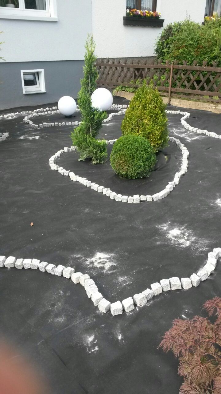

Hallo zusammen,
Ich wollte meinen Vorgarten neu gestalten und habe mich für Pflastersteine 5x5x5 zur Trennung zwischen Kies und Mulch entschieden. Jetzt hätte ich vor die Steine in ein Mörtelbett zu legen. Ich sag jetzt Mal, da die Fläche ja nicht gerade ist und es da Höhenunterschiede gibt, muss es ja auch nicht so genau sein. Aber wie mach ich das mit den Fugen. Brauch ich da überhaupt Fugen? Oder können die Steine Press aneinander gesetzt werden ? Wie ist das in meinem Fall. Wie würdet ihr das umsetzen?
Danke für eure Beteiligung

Um das ganze mal abzukürzen, die Steine solltest du in Magerbeton versetzen und um Ausblühungen zu vermeiden mit Trssdzement die Fugen füllen. Da keine Verkehrslasten zu erwarten sind, kannst du die Fugen schmal machen. Fugen sollte man wegen eventueller Frosteinwirkung füllen.
Kannst die Steine auch nur in Splitt setzen und ab und an Unkraut entfernen, falls es dich stört.
