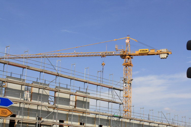

In der Betriebsanweisung steht wörtlich:
Punkt -5.5-:
Bei Stillsetzung des Krans ist zu beachten:
1. Evtl. anhängende Lasten absetzen (frei hinzugefügt: auch Kisten, Sägen, Ketten etc... wink.gif ), die Unterflasche hochziehen und die Laufkatze in die max. Ausladung bringen.

Hallo
Also mit der Katze an die Auslegerspitze fahren kenne ich nur vom 45 und 71EC.Das hat den Grund weil diese beiden Typen auf dem 1.,2mx1,2m City Turm stehen.
Beide haben nach hinten mächtig schräglage.
Die Katze mit Flasche dient praktisch als Ausgleichgewicht.
Beim 90 und 91EC kenne ich das überhaupt nicht warum auch,stehen ja beide auf 120EC-H Turmkombination.
Wer schon mal eine Montage auf Liebherr Cityturm mitgemacht hat weiss wovon ich spreche in Sachen Schräglage.Da wird einem Angst und Bange wenn der erste große A-Stein mit 3,25t eingehangen wird.
Wie gesagt das ist so wie das kenne.
