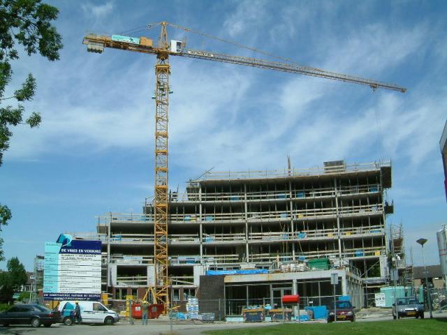

[...] Es entscheidet immer der Hersteller wo die Laufkatzen hin gehört.
Viele Grüsse blackcorner
Der sollte das aufgrund seiner Konstruktionsplanung auch am besten wissen. Aber sowas steht wohl auch in der Betriebsanleitung jedes Typen. Von daher wird auch keiner ankommen können und sagen: Nein, das muss so und so...
Viele Grüße,
Kai
Gast blackcorner
Viele Grüße,
Kai
Ich weis dies nur von AUSAGE des Herstellers. In einer Betriebsanleitung, habe ich dies noch nie gelesen.
Gruss blackcorner
Gast blackcorner
............oder die Anschlagseile gegen den Turm donnern könnten.........
Also das ist hier (In der Schweiz) sowieso STRENG verboten über die Nacht oder so, das Anschlagseile, Ketten, am Lasthacken hängen zulassen.
Gruss blackcorner
bearbeitet von blackcorner
Gast kalverkamp
Ich schätze das ist meistens unwissenheit, da in jeder Betriebsanleitung steht, das zum Feierabend die Katze in die Geringste Ausladung gebracht werden muß und die Hakenflasche in die höchst mögliche stellung gebracht werden muß. Meistens sind das dann möchte gern Kranfahrer die ihre Krane nur von unten Bedienen.
Hi!
Im grunde hast Du recht. Nur bei den alten EC´s (71/90/91) muß die Katze bei bestimmten Auslegerlängen (bei 71 immer......) an den äussersten Punkt gefahren werden. Hängt mit dem Gleichgewicht im Ausserbetriebstzustand ab. Damit kann der Kran besser frei drehen.
Und das der Haken immer in oberster Position stehen muß, stimmt auch..................
