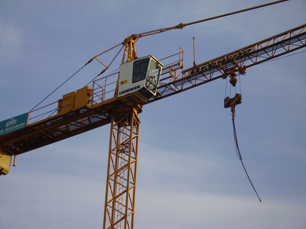

Sicher, dass es sich bei meinem Foto um einen 63 EC handelt?
ich frage deswegen, weil der Kran auf dem Foto in der Gegenauslegerabspannung eine Querstrebe hat,
und soweit mir bekannt, fehlt diese beim 63 EC (zumindest sieht das auf einigen Fotos so aus,
und auch das Kibri-Modell ist ohne Querstrebe ausgestattet).
Eine solche Querstrebe wird u.a. beim 91 EC verwendet. bearbeitet von Holger2005
Hallo Holger,
da kann ich Dir auch weiterhelfen. Es ist definitiv ein 63 EC. Das was Du als Querstrebe identifizierst ist die Verbolzung der Abspannstangen für den Gegenausleger. Bei den 70er und 90er Typen besteht die Abspannung aus diesem "Dreieck" (mit der Querstrebe), aber ab dieser Querstrebe ist der Gegenausleger mit Drahtseilen abgespannt. Als weiteres hatte der 63er, wie ich hier auch gerade mit "Wolffkran" rätsele warum, dieses hässliche und vorallem irgendwie nutzlose Podest unterhalb der Kabine.
Außerdem haben die Typen ab dem 70er nicht diese "angehängte" Kabine, sondern dort ist sie oberhalb der Drehbühne angebracht. wink.gif Ach was mir noch einfällt, ist eigentlich kaum zu übersehen. whistling.gif Die EC´s nach dem 63er hatten alle das Hubwerk auf dem Gegenausleger. Nicht wie beim 63 wo dieses auf dem Ausleger montiert ist.
