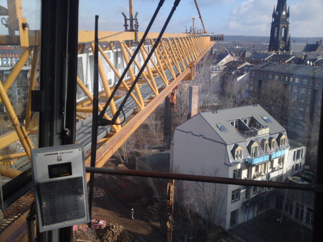

Servus ich habe mal ne vieleicht dumme frage an die Kranfahrergemeinde.
Ich bin jetzt erst seit Januar ausgebildeter TDK-Führer.
Nun bin ich auf ne Baustelle gekommen wo ich erst anfangs nen 71EC von unten geführt habe.
Letzte Woche sagte mir dann der Polier das ich mich oben hinsetzen soll, an und für sich kein Problem für mich, und die Chance will ich auch mal nutzen.
So nun habe ich mich mal am Freitag mal da hoch begeben um erstmal bisschen von oben zu probieren .
Habe die FFST abgesteckt und die Kabine angesteckt mich hingesetzt Notaus überprüft. EIN Knopf gedrückt, gehupt und gehofft es kann losgehen. Aber nichts tat sich. Habe ich was vergessen. Oder was falsch gemacht ?
Gruß Tobias
2012/03/post-13519-1331452854.jpg
