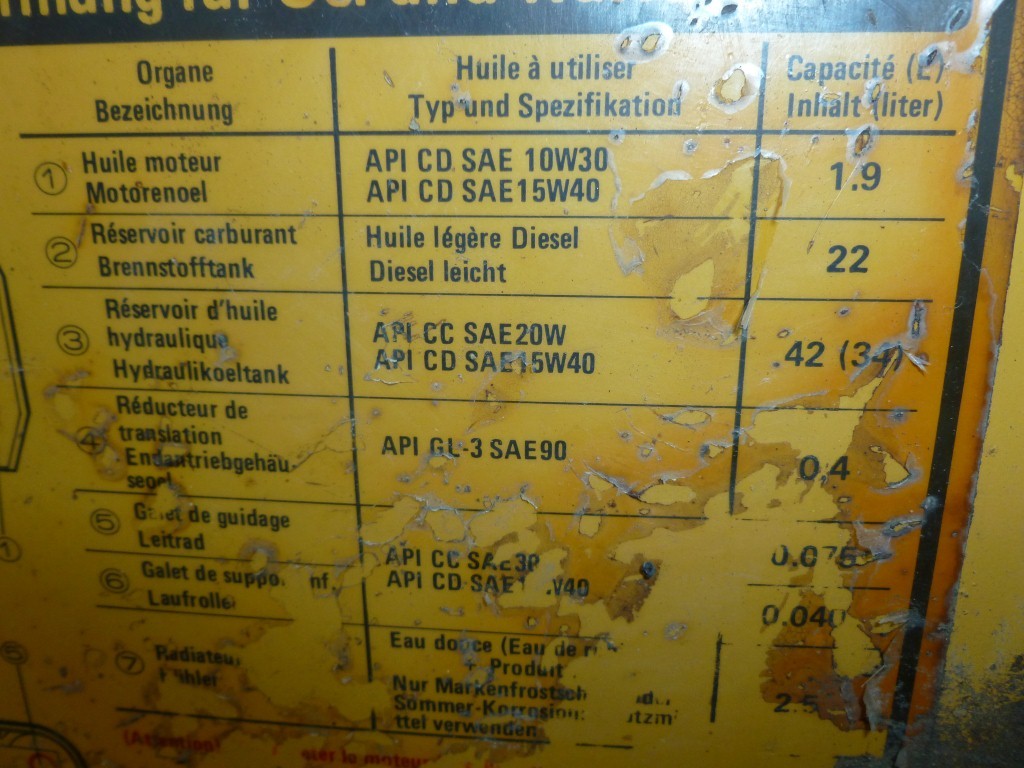

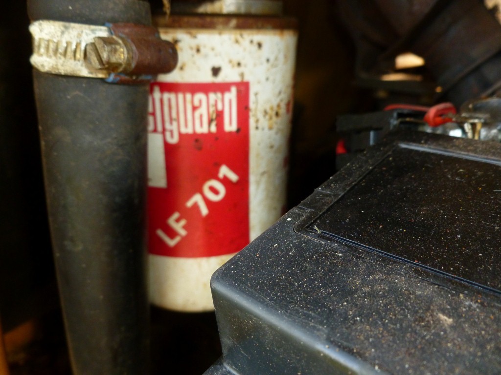

Hallo, ich habe eine Yanmar YB151u und würde gerne das Hydraulik Öl warten tauschen, leider habe ich keinerlei Papiere, im Innenraum steht ein Aufkleber
das die Hydraulik ein API CC SAE 20W  oder API CD SAE15W40 42/34Liter
Bei einem Händler habe ich gesehen das Hydraulik Öle normal LP49 heißen,
kann es sein das da quasi normales Motorenöl reingehört?  hat jemand ein Werkstattbuch?
Ich bin sehr zufrieden mit dem Bagger und möchte ihn Pflegen das ich ihn lange nutzen kann.
