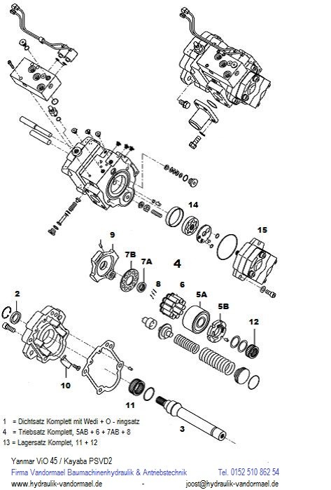

Bei diese KYB PSVD2 Hydraulikpumpe ist es möglich der Simmering an der Aussenseite des Pumpengehause zu tauschen.
Der Wedi  in diese Hydraulikpumpe ist keinen handelsüblichen Wellendichtring.
Begutachen Sie auch die Verzahnung des Triebwelle, diese hat oft stärkem Verschleiss.
Zeichnungen und Ersatzteillisten alle Minibagger & Midibagger Hydraulikpumpen auf Anfrage. Schicken Sie mir eine PN.
