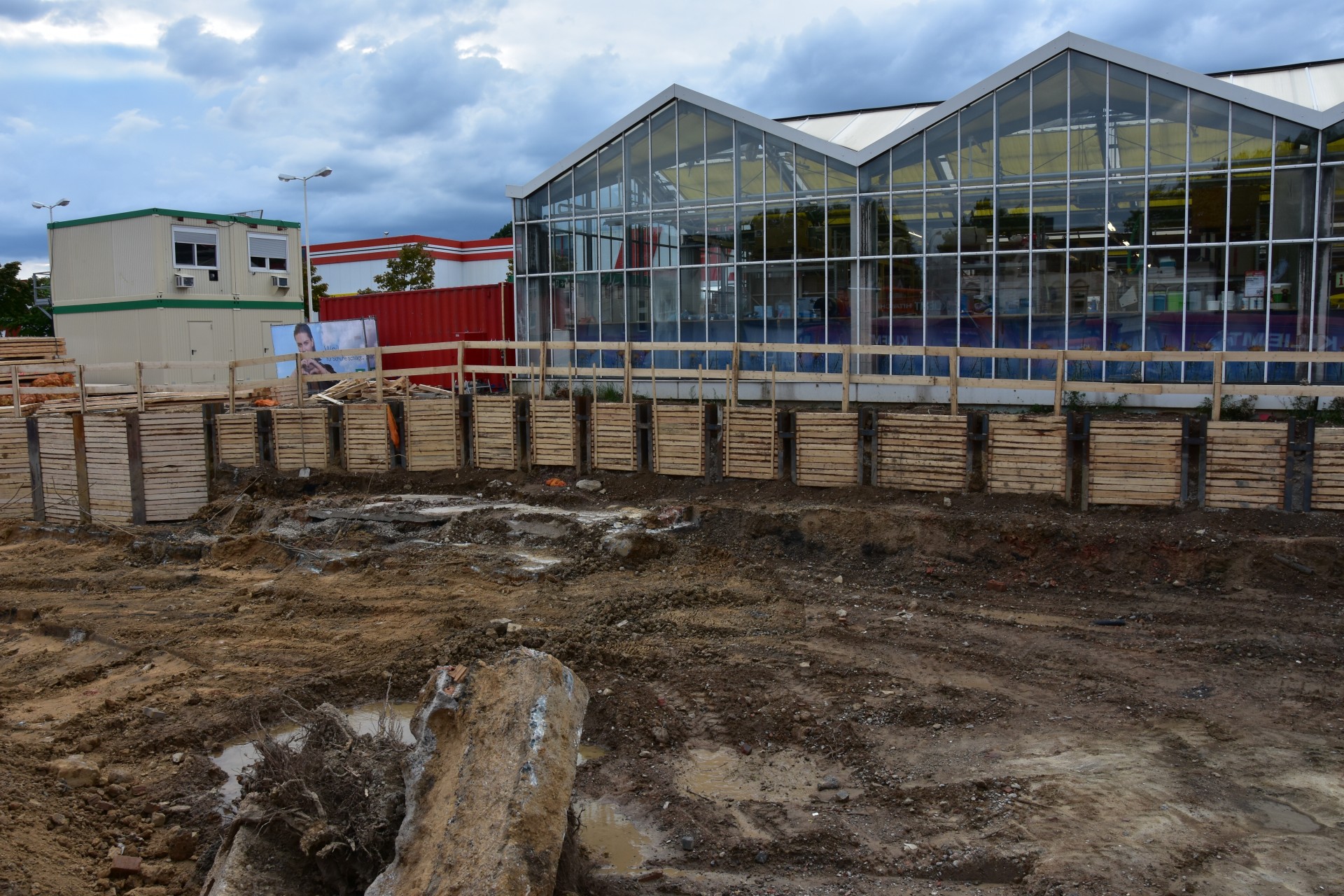

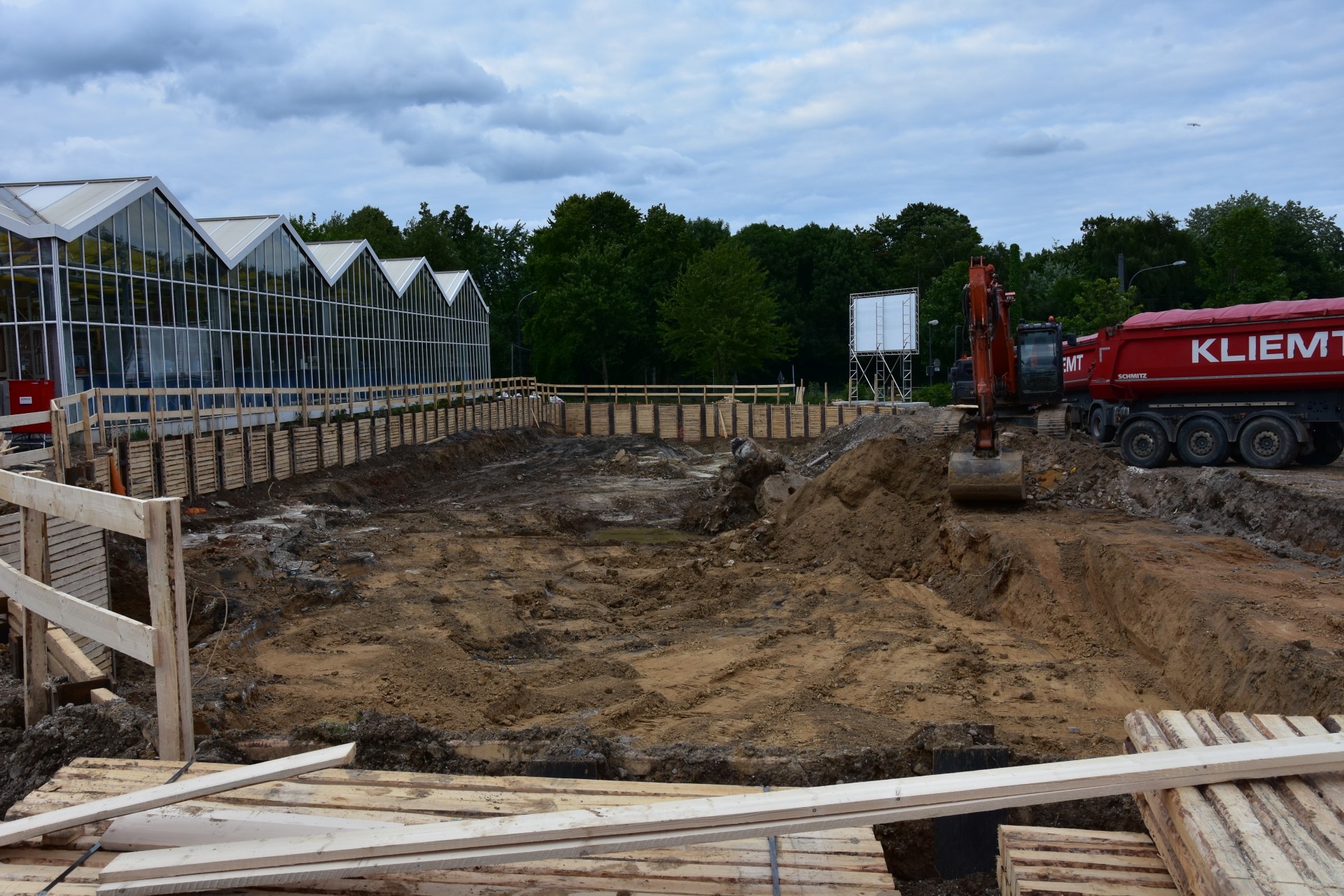

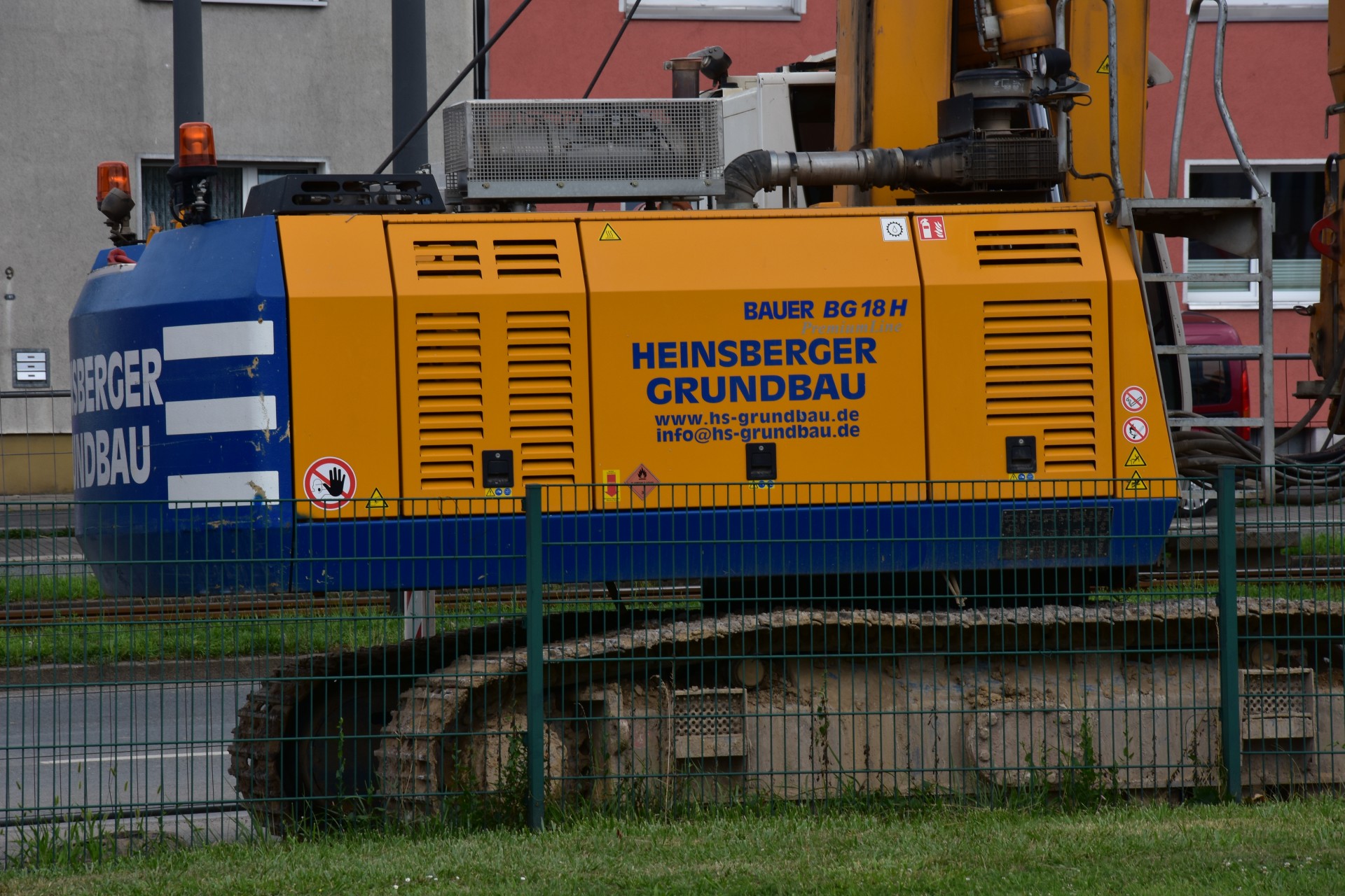

Hier mal einige Fotos aus einem aktuellen Bauprojekt, bei dem ich involviert war (zuerst die Kalkulation für einen GU, Auftrags- beschaffung, Begleitung der Verbauplanung -hierzu gibt es tolle Ausführungspläne, jedoch darf ich die nicht veröffentlichen, Ausschreibung der Tiefbauarbeiten und Verhandlung der Nachunternehmer).
Die Ausführung der Maßnahmen begleite ich nur noch aus dem Hintergrund. :ph34r:
bearbeitet von Maschl

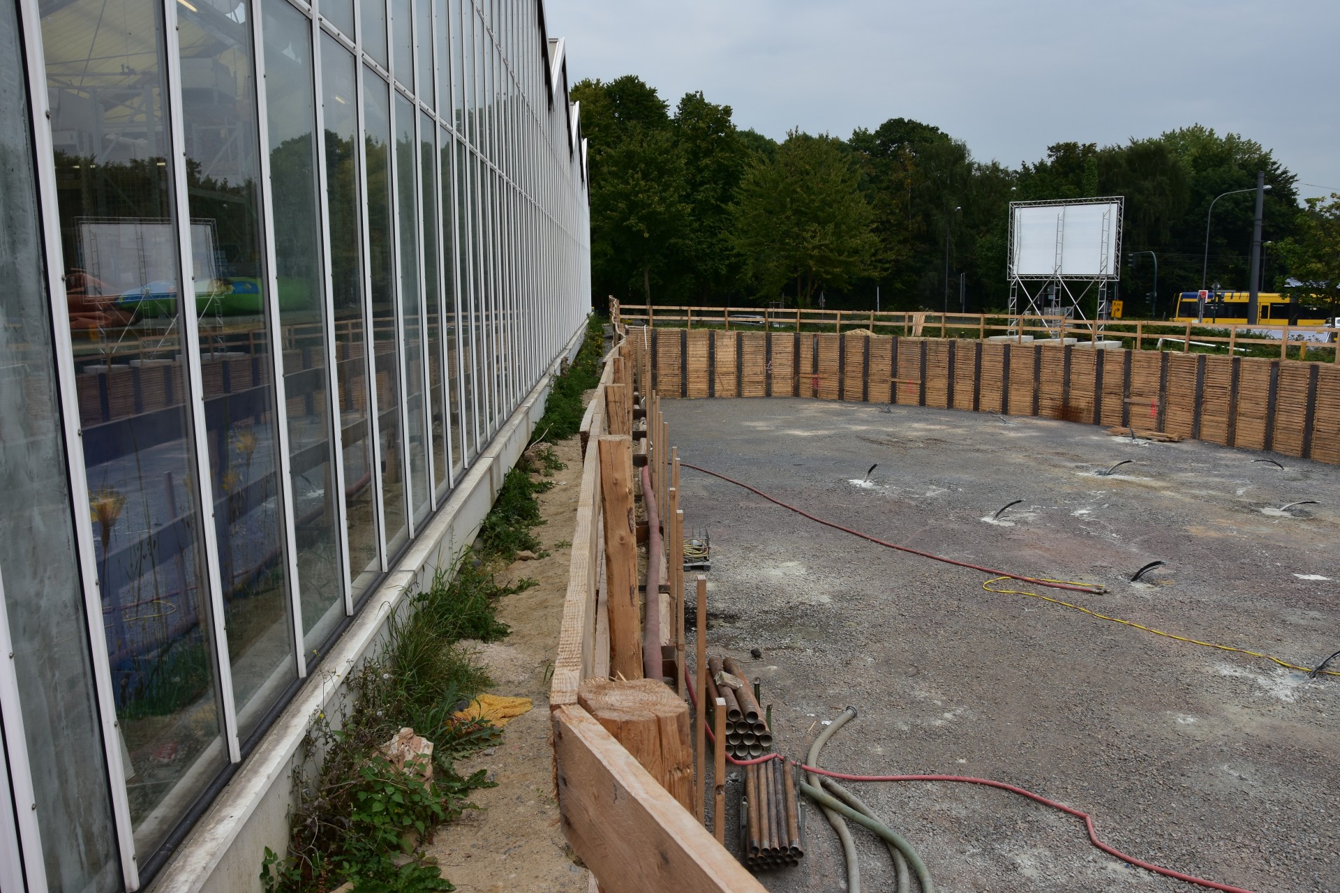

Am "Glashaus" wird die Baugrube ca. 4,50 m tief ausgeschachtet, daher erfolgt noch eine rückwärtige Verankerung sowie eine Ausfachung aus Spritzbeton.
Die Baugrube ist fertiggestellt - zurzeit laufen die Bohrungen für Geothermie, und, sobald die Verbindungen hierfür fertig gestellt sind, erfolgt noch ca. 10 cm Schottereinbau und das Feinplanum. Dann beginnen die Gründungsarbeiten (Bewehrung und 40 cm dicke Stahlbetonsohle)
