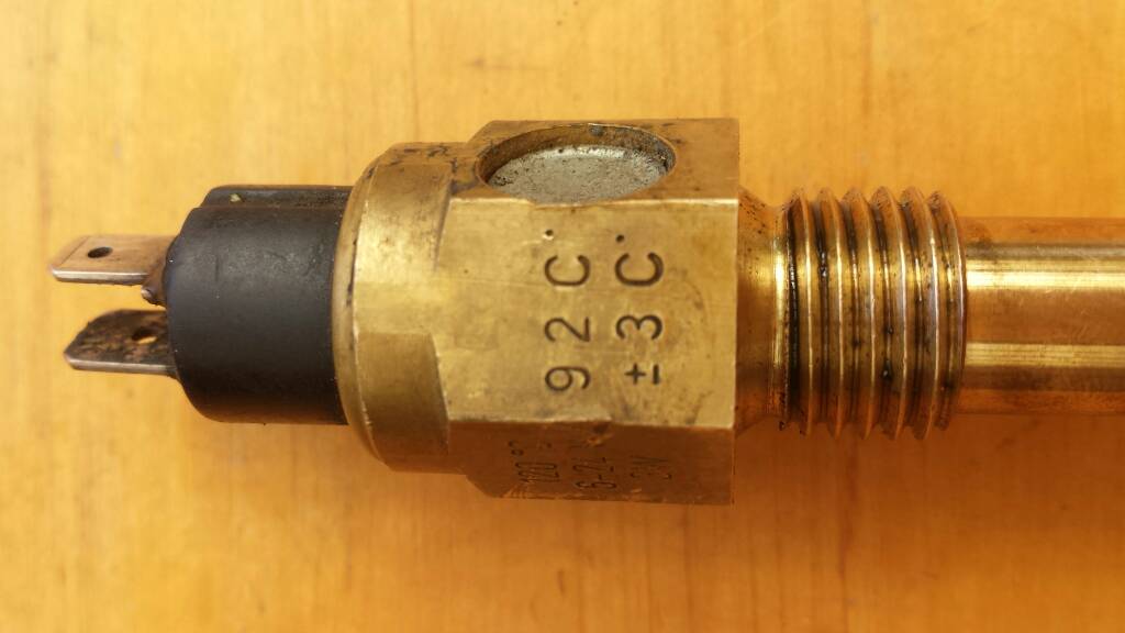

Ich vermute es. Sicher wissen tue ich es nicht da ich kein Schaltplan vorliegen habe
Aber ich bin mir zu 99% sicher das es so ist. Das ist einfachste Elektrik und in den meisten Fällen ist es so. Normal wird der zweite Kontakt genommen um den Lüfter einzuschalten wenn die temp. Erreicht ist.
Der verbaute Temperaturfühler schließt bei 90°....
Ich denke der ist falsch eingebaut....
Motoröl darf laut Beschreibung 110 bis 130° haben!uploadfromtaptalk1496499227173.jpg

Sorry...Motoröltemperatur darf sogar 130° haben

Ja falscher Schalter wer auch immer das war und jetzt hast du zu mindestens ein Fehler
