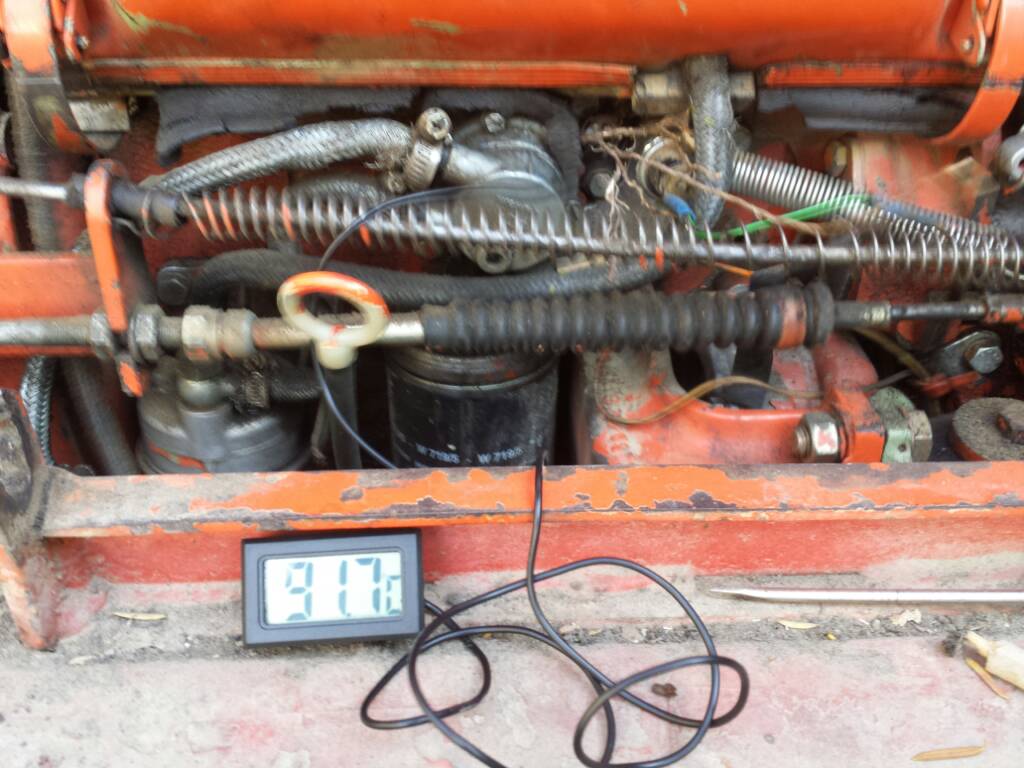

Jetzt leuchtet schon beim starten links oben "Kontrolleuchte  Motor Öldruck"
Beim fahren nach 10 Minuten links unten " Kontrolleuchte Motor Öltemperatur"

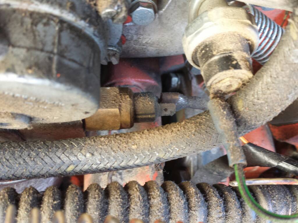

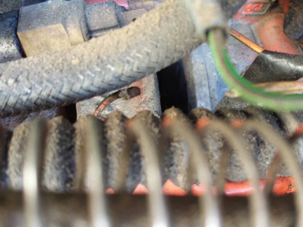

Am Ölfilter  ist ein Sensor .... ich schätze mal für Öldruck!
Dort am Sensor wo normal 2 Kabel eingesteckt werden sollten ist nur eins dran....
weitere 2 hängen in der Nähe nur rum...schaut aus als wie das schon lange so ist..es sind an beiden keine Kabelschuhe dran...welches nehmen ???????
Ca..93 Grad dort wo der Temperatursensor steckt. Motortemperatur Kontrolle leuchtet
