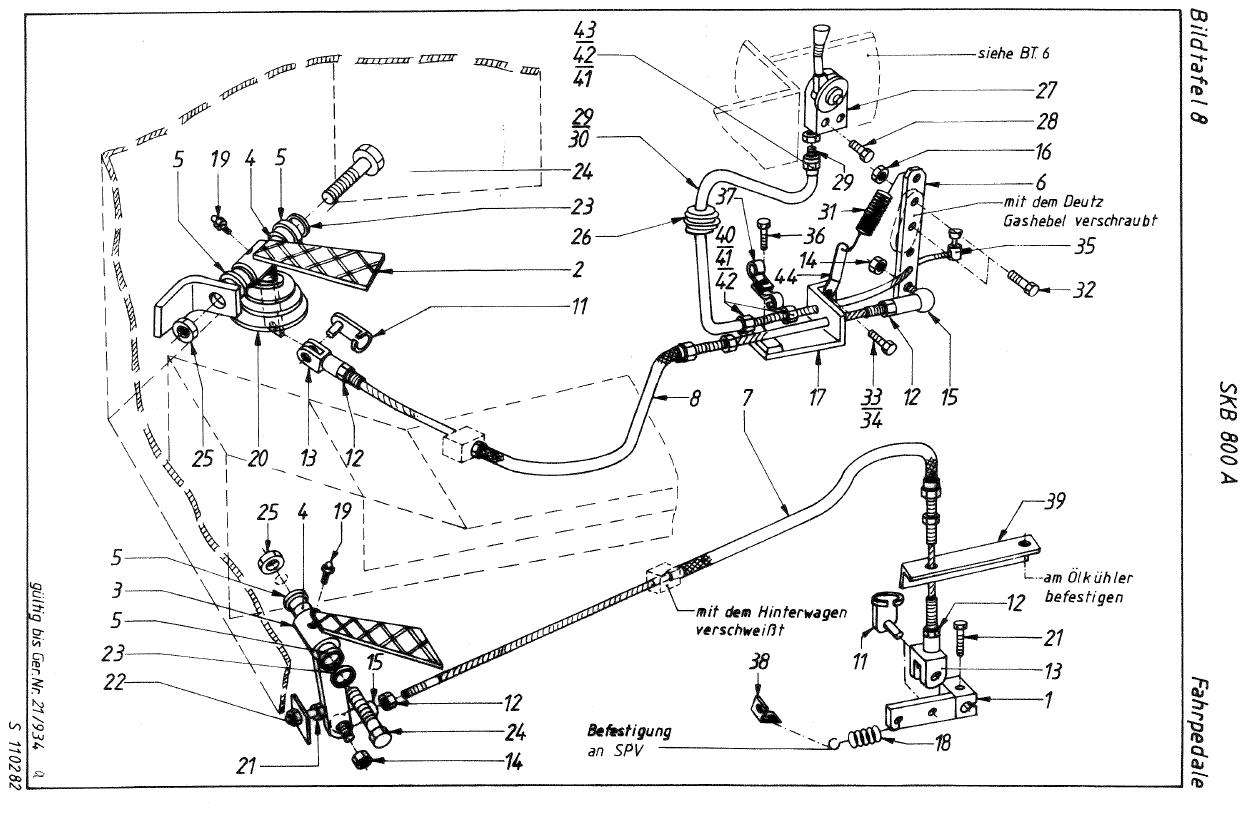

Nochmal zu deinem Plan, ein Inchventil ist für mich nicht erkennbar, möglicherweise sitzt es separat, aber das kann man ja verfolgen in dem man das
Pedal betätigt.

Ich habe mal noch das Schema der Fahrpedale angefügt. Dort ist zumindes das Pedal und der Seilzug für das Inchventil zu sehen.
An welcher Stelle der Hebel (Nr. 39) aber dann im Hydraulikkreis angeschraubt ist, konnte ich auf den Plänen noch nicht finden.
