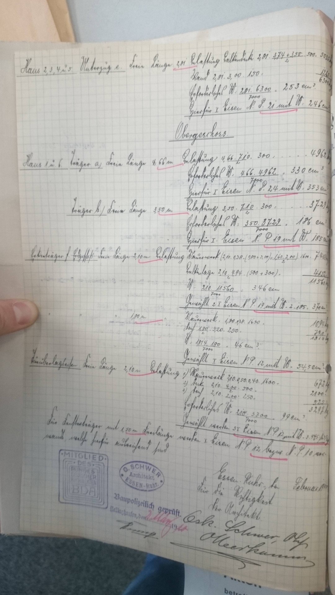

Bei unserem Haus handelt es sich um Haus 3 (wie in der Statik beschrieben)

Super Unterlagen, mit 'ner unleserlichen Statik von anno Pief und einem Grundriß ohne Längsbemaßung und fehlenden Angaben zu darüber stehenden Wänden in den Obergeschossen :bagger:

Das es Pläne und eine alte Statik gibt, ist doch schon mal was. Die lässt sich dann, wenn Sie einem Statiker vorliegt, auch gut lesen. Der kann dann auch gut darauf bauen. Wie schon zuvor beschriebenmuß da ein versierter Statiker ran. Für Bestandsnachweise gibt es auch angepasste Berechnungsweisen, damit das Haus nicht mit der neuen Normung erschlagen wird. Wenn dann ein Nachweis erbracht ist, muß dennoch vor Ort geschaut werden, ob alles so geblieben ist , wie es in den  Plänen steht. In über 100 Jahren können da schon viele Umbauten passiert sein. Im besten Fall kann die ganze Wand problemlos weggenommen werden, da man einer 12er Wand nicht viel lastabtragende Wirkung zutrauen kann.

Mittlerweile konnte ich aber in der Statik das altdeutsche entziffern.
"Freie Länge 2,81m Belastung Balkendruck 2,81*[(3,74+3,50]/2]*500 = 5035
Wand 2,81*3,00*150                  1265/6300kg
Erforderlicher W (281*6300)/7000=253cm³
Hierfür 1 Eisen N.P. 21 mit W=246cm³"
Das konnte ich jetzt daraus erkennen.
