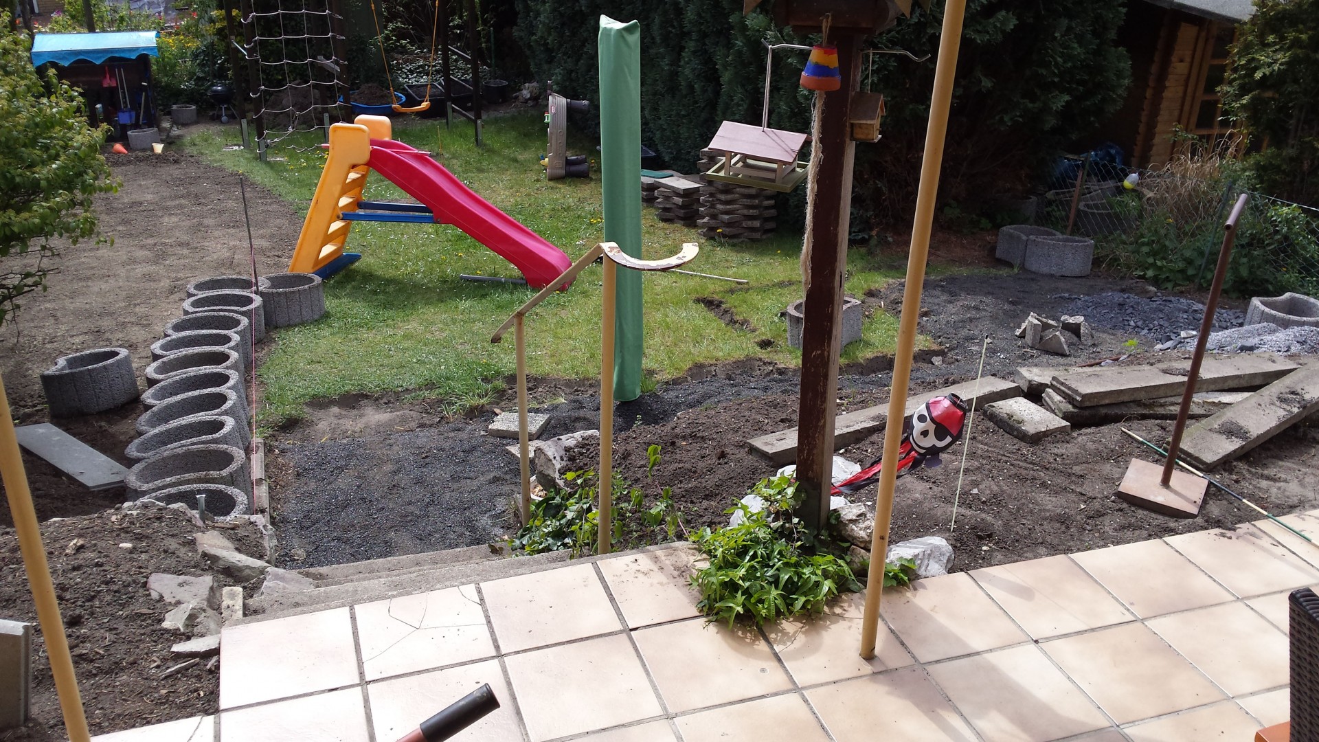

Ich möchte gerne unterhalb der normalen Terrasse eine weitere Terrasse auf einem Hang errichten.
Hierfür erhalte ich kostenlos runde Pflanzringe, die ich nun einsetzen möchte. Mir ist bewusst das rechteckige Pflanzringe deutlich besser aussehen würden, aber die runden bekomme ich von einem Nachbarn halt kostenlos.
Ich habe von Beginn der Treppe an, bis zum Ende der zu errichtenden Terrasse einen Höhenunterschied von 50cm.
Die Pflanzringe werden daher in 2 Lagen aufgesetzt/einbetoniert und mit Eisenstangen befestigt.
Ursprünglich war ein Versatz der Ringe eingeplant, was die Stabilität ja deutlich erhöhen würde, dies ist jedoch nicht umsetzbar, da der Beton ja an den Außenseiten herausfließen würde.Die Ringe werden nun also bündig oder nur etwas versetzt eingebracht.
Könnt Ihr mir bitte sagen ob die Mauer wirklich stabil genug ist. Was sollte ich beachten, damit es zu keinen bösen Überraschungen kommt.
Anbei werde ich ein Bild hochladen, damit Ihr euch einen Überblick verschaffen könnt.
