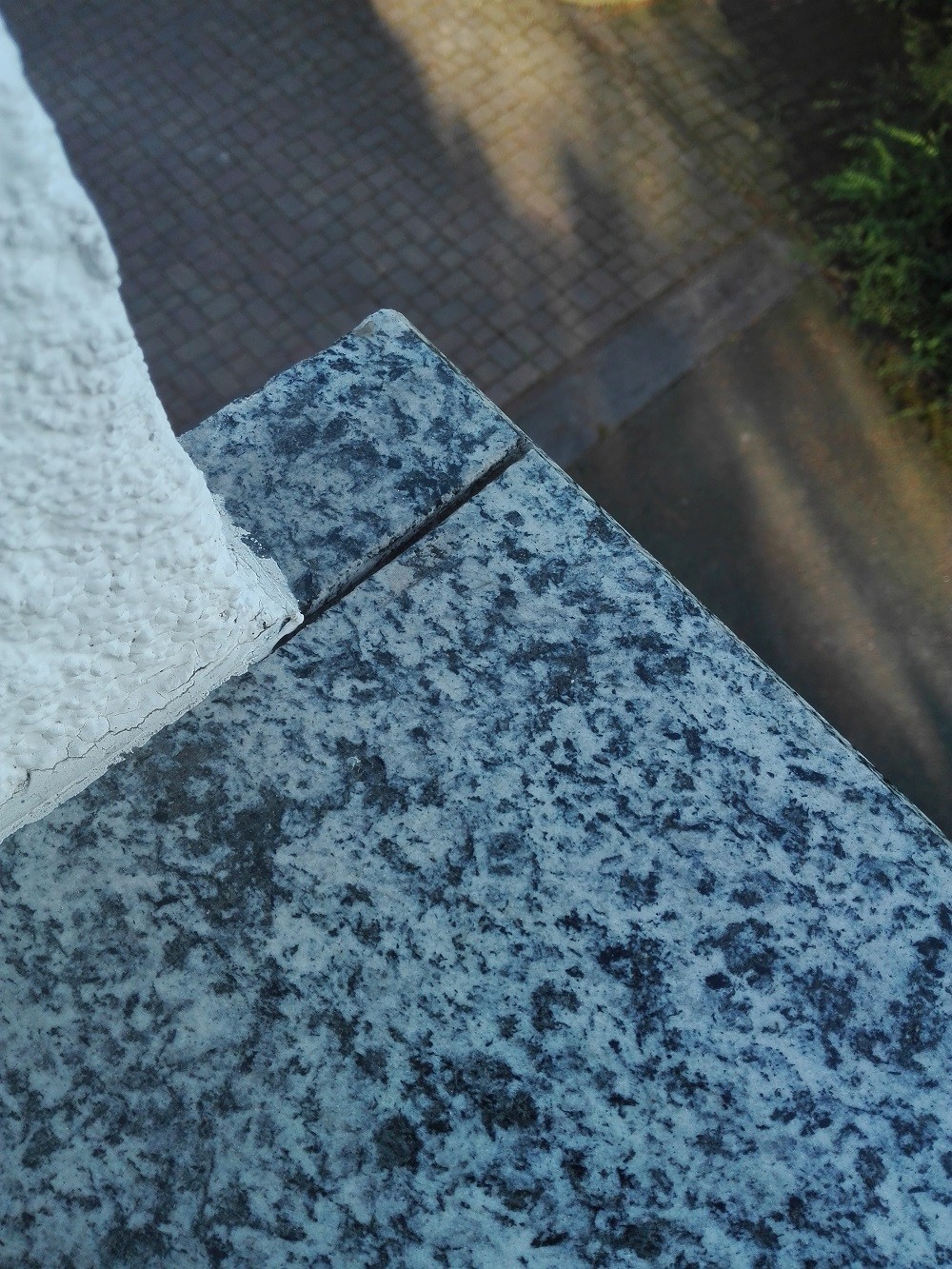

Ich habe die Wand zur Kellertreppe im Außenbereich renoviert und ganz oben graue moderne Steinplatten als Abschluss draufgelegt.
Zwischen den Platten gibt es natürlich Fugen bzw. Spalten die ich mit Fugenmasse ausgefüllt habe.
Leider habe ich nun das Problem, dass das Regenwasser genau in den Fugen auf die darunter liegende Wand herunterläuft und über den Winter ganz hässliche Streifen, die inzwischen grün geworden sind, hinterlässt.
Nun suche ich eine technische Lösung, um das Wasser richtig abzuleiten. Vielleicht gibt es auch eine Idee für eine Abdichtung u.ä.

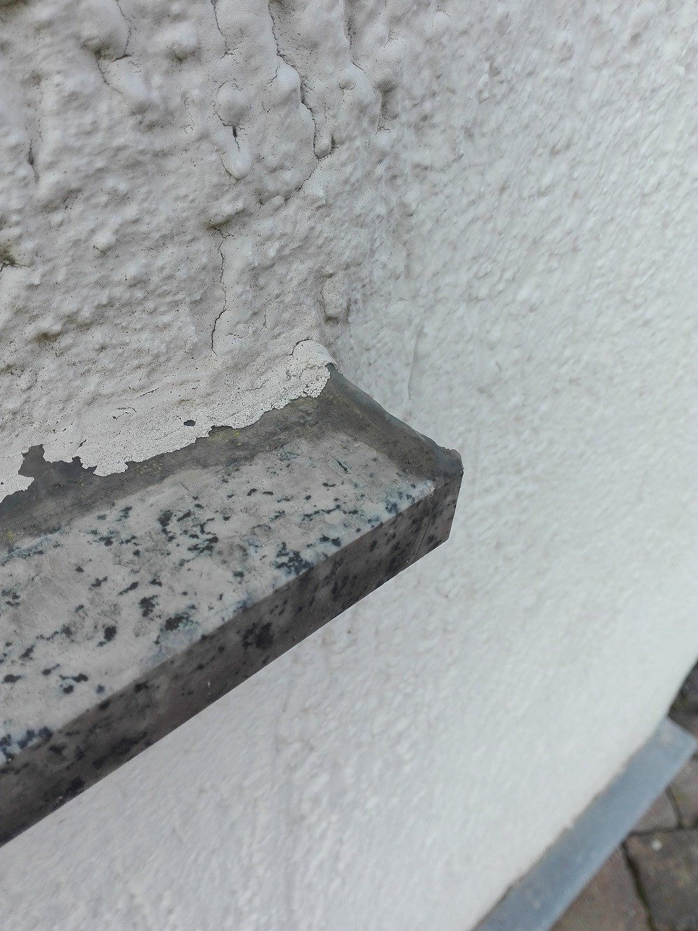

Man kennt dieses Problem bei Fensterbrettern da wird es mit einer kleinen Nut im Stein gelöst
oder mit  Silikon aber nicht so ansehnlich
Die Verfugung bekommst du schon wasserdicht, dass ist dein geringstes Problem - du musst mit Polymerdichtmasse arbeiten, da die UV-beständig ist und somit im Aussenbereich hält, ich habe gute Erfahrungen mit SIKA-Produkten gemacht....
Dann muss aber der Überstand deiner Platten noch stimmen und an der Unterseite der Platten eine Nut als Tropfkante eingefräst sein, sonst laufen die Wassertropfen an der Unterkante bis an deine Mauer - Wenn du auf beiden Seiten der Mauer Platz zur Entwässerung hast, würde ich noch zusätzlich die Abdeckung mit Gefälle auf die Seite legen, die evtl. keine Ansichtseite ist...
Die Nut kannst du evtl. noch nachträglich mit der Flex oder bei sehr wenig Platz mit einem Fein- Multimaster etc.  reinschneiden, je nachdem wie dick deine Platten sind ....
Wenn deine Abdeckplatten sehr rauhe Oberflächen haben, würde ich dir ein Abkleben vor der Verfugung empfehlen, du bekommst das Zeug sosnt nicht mehr runter (-:
z.B: http://deu.sika.com/de/Fugenabdichtungen/Fugenabdichtungen/01a011/01a011sa3/01a011sa301.html
Die Nut oberhalb im Stein wie auf dem ersten Bild versteh ich jetzt nicht wirklich (sieht aus als wäre es vorne zu), was passiert da nach 2 Min Regen wenn sich die Nut füllt? Was passiert wenn es gefriert? Ich würde das mal als nicht fachgerecht bezeichnen, sorry..
Verstehe deine Frage nicht.Die Nut ist natürlich offen was soll schon passieren wenn es gefriert ? Aber es geht hier nicht um mich wenn du noch fragen hast an mich dann bitte per pn
