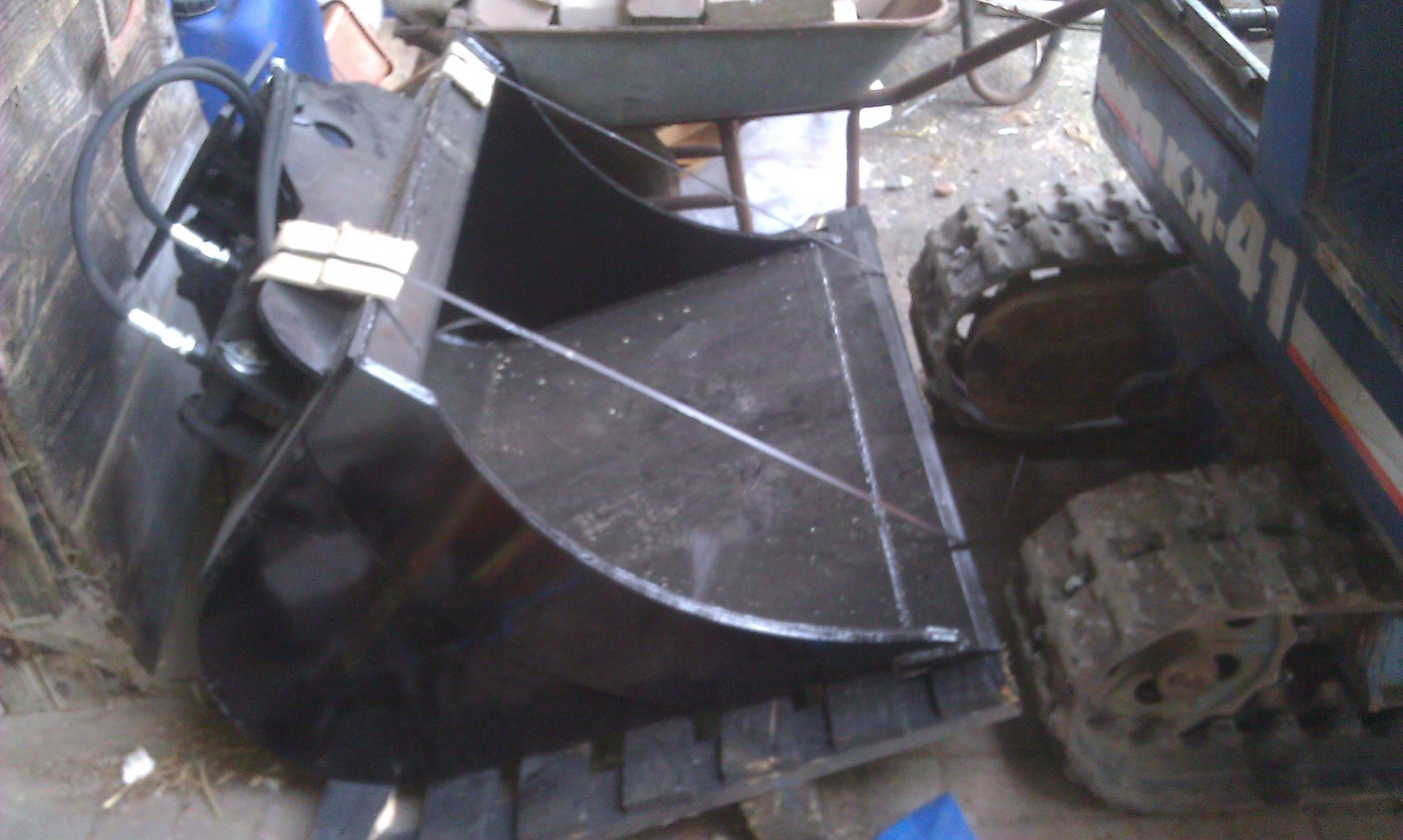

Ich möchte an meineM KH 41 einen hydraulisch schwenkbaren Grabenlöffel betreiben. Leider habe ich keine Anleitung zum KH-41 im Netz gefunden.

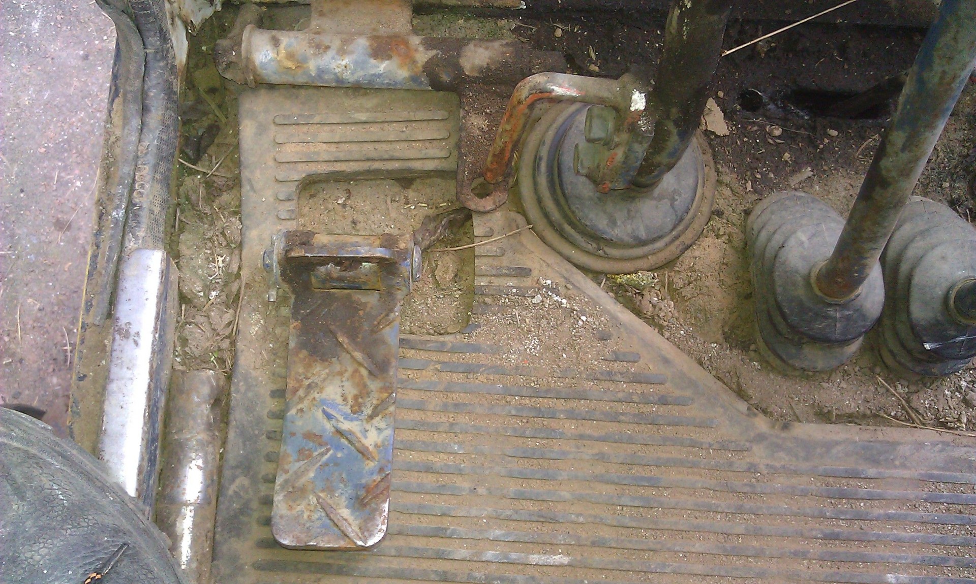

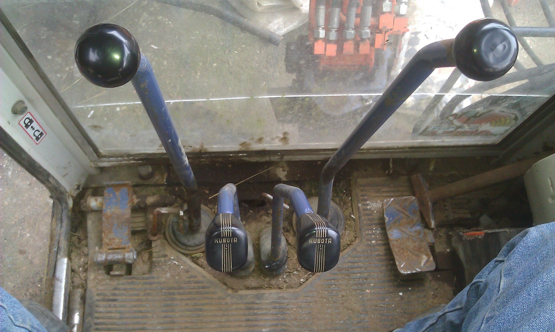

Am Ausleger befinden sich zur Zeit zwei unbenutzte Hydralikleitungen. In der Kabine habe ich allerdings kein Umschaltventil gefunden, nur ein verstecktes/gesichertes Fußventil, bei dessen Betätigung die Drehzahl einbricht. Alle normalen Hydraulik-Funktionen beleiben erhalteIch. Ich vermute, es ist eine feste Vorrichtung für einen Abbruchhammer ist (die ich nicht brauche)?

Ggf. umschaltbar über die Löffelfuntion (Hebel links/rechts für Heben & Leeren), per Umschalt-Ventil zum Schwenken des Grabenlöffels verwenden?

Der Löffel vom Bild an dem kleinen Bagger? Dann biste bald berühmt, wenn in den Nachrichten von (d)einem umgekippten Bagger berichtet wird... :ph34r:
Naja, der Löffel wiegt 66kg, das wird er wohl schaffen. Und VOLL soll der Löffel ja nicht werden, eher zum Abziehen. Ist mir schon klar, dass ein 1,8 Tonner den nicht "vernünftig" handeln kann. Ggf wird die Mechanik auch später an eine kleinere Schaufel geschweißt, oder ich verkürze die Schaufel. 25cm wegbrennen und die Hardoxschneide neu anschweißen wäre ja nicht so das Problem.

Wenn dein Hammerkreislauf nicht doppelt wirkend ist, wird das so nichts. Und irgendwie sieht das Pedal nur nach einfach wirkend aus.
