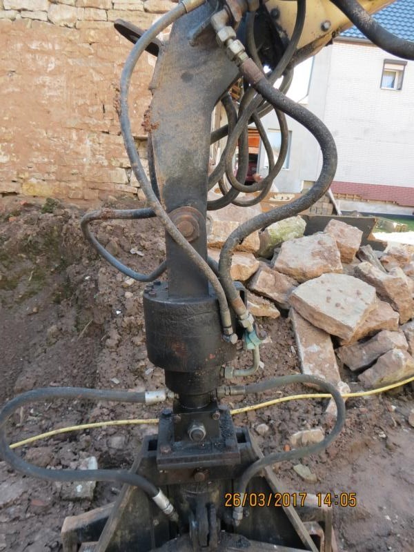

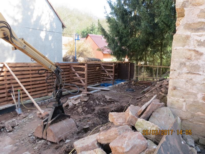

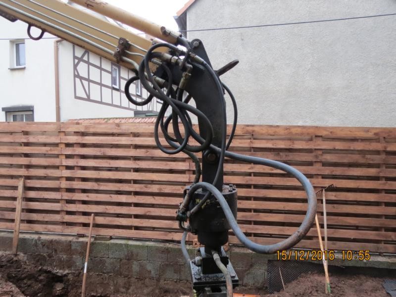

ich würde gerne unseren Bagger von Greifer auf Löffel umbauen, da ich mit dem Greifer hier sehr oft nicht mehr weiter komme.
Hier sind sehr viele große Bruchsteine im Boden, vermutlich alte Fundamente, da kratzt der Greifer nur drüber und ich muß dann fast jedesmal das Loch größer baggern als geplant. Es ist ein Boki 2550 mit Teleskoparm. Bevor wir den Bagger hatten, hat ein Bekannter mit seinem mit Löffel gebaggert und das ging einfacher.

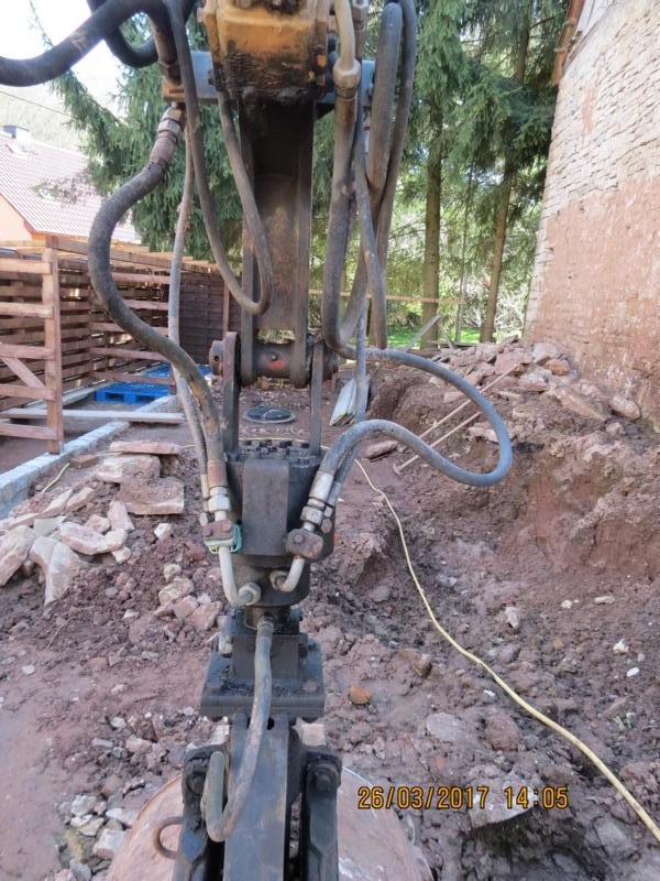

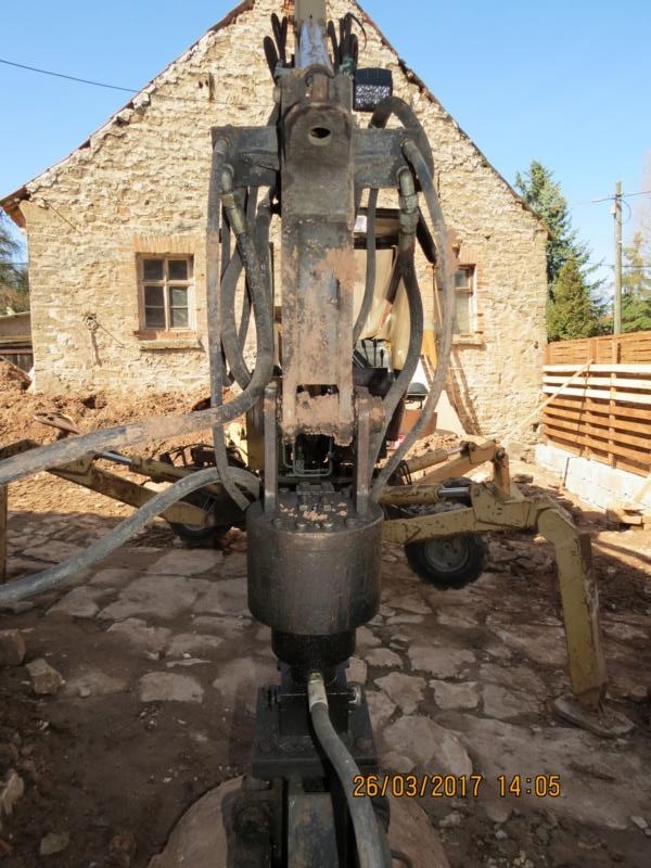

Ist das beim Telekoparm überhaupt möglich? Hat sowas vielleicht schonmal jemand gemacht?
Stefan
Es gibt zwar Möglichkeiten an einen Teleskopausleger einen Löffelkippzylinder anzubringen aber ich denke so ein Friedhofsbagger ist konstruktiv zu schwach dafür ausgelegt.
