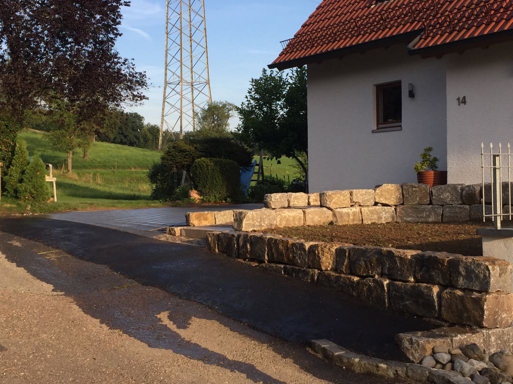

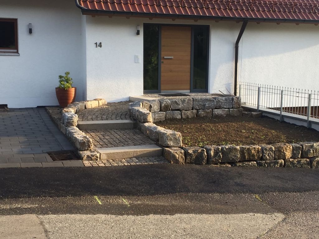

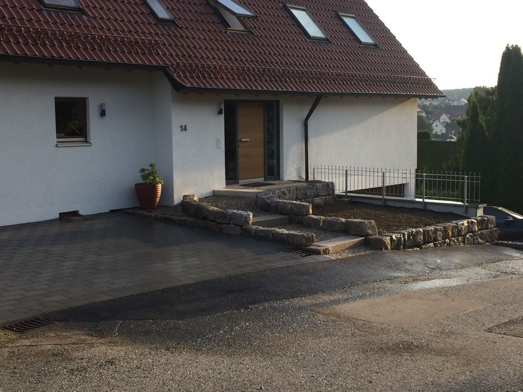

Ich hab das Thema Irgendwie aus den Augen verloren, Natürlich gibt es Bilder.
