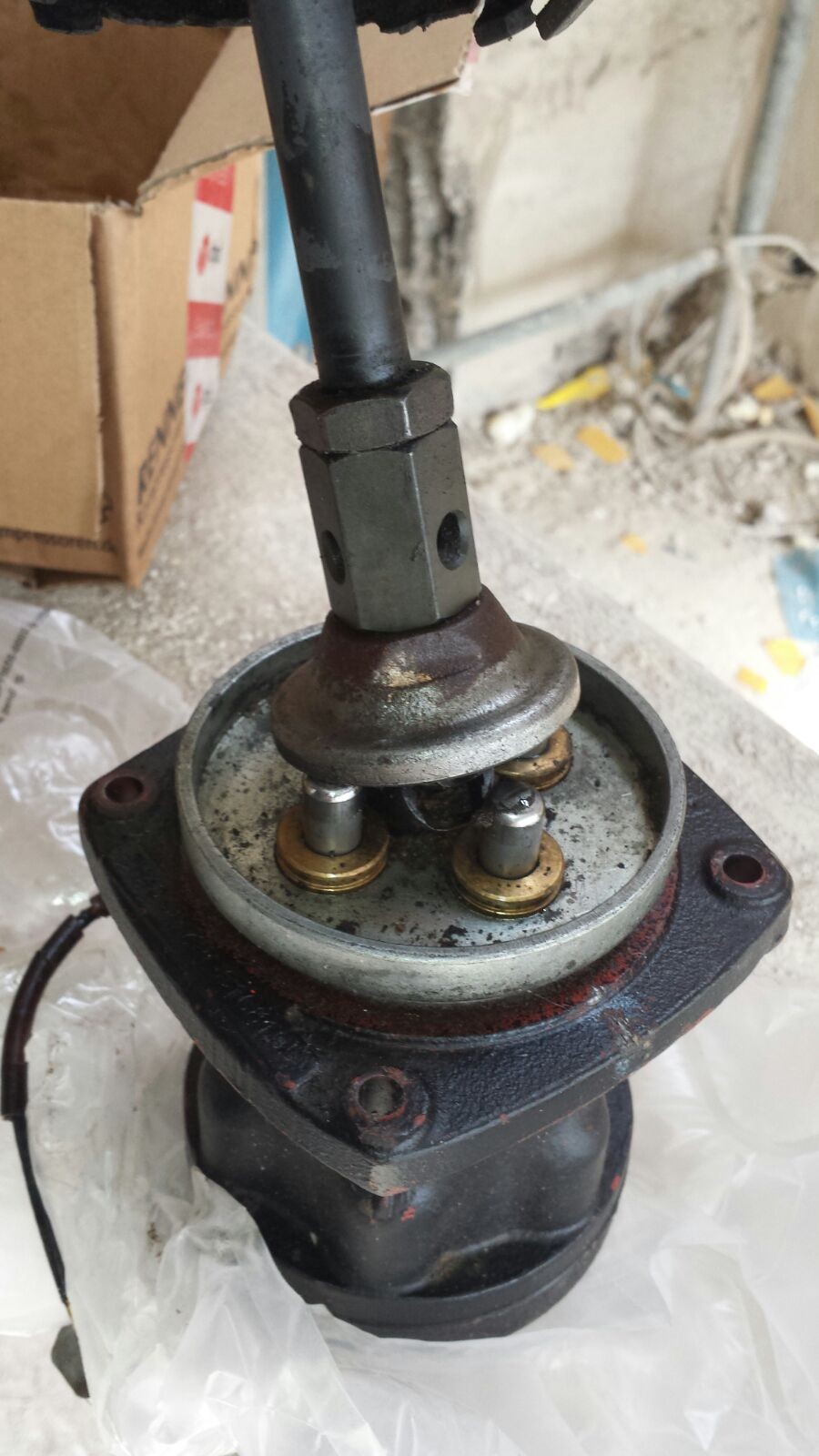

ich bitte um Hilfe wegen meines rechten STeuerblockes von meinem Mitsubishi Minibagger MX 16 (Bj. so um 92.). Der rechte STeuerknüppel sift Hydrauliköl aus einem "Steuerventil". Ich hoffe ich habe mich korrekt ausgedrückt...

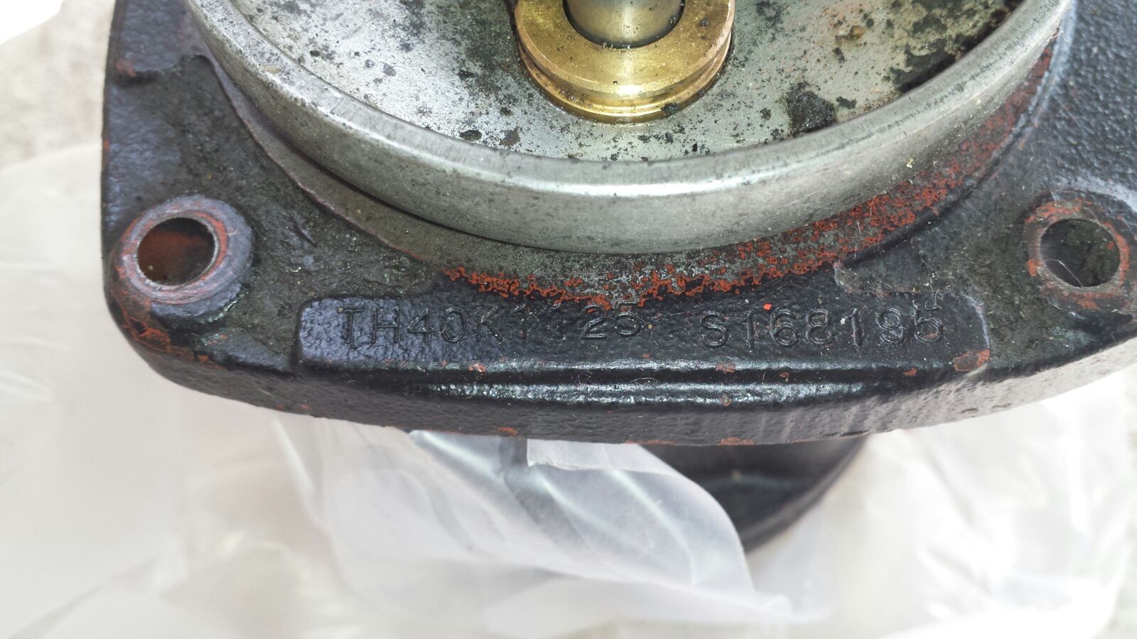

Kann mir jemand von Euch helfen, welcher Hersteller diesen Steuerknüppel gebaut hat und wo man diesen repariert bekommt.
Optimal, mein Onkel ist KFZ Meister, wenn man uns erklären könnte, wie der Steuerhebel repariert wird und wo man die Dichtungen bekommen kann? Ich hab gesagt bekommen, da wären spezielle Dichtungen verbaut...
Dankend vorab
Alex
Die Betätigungsstössel abzudichten ist möglich wird wahrscheinlich auf Dauer nicht trocken. Die kann man aber einzeln bestellen und dann einfach austauschen. Am besten mal ausbauen und zerlegen.
Wo du deine beziehen kannst/könntest, kann ich leider nicht sagen. Aber jede gute Baumaschinenhändler o.ä. sollte das hinbekommen. Vielleicht meldet sich hier noch jemand...
bearbeitet von Okuvator
Prima, besten Dank für die Info! ist es kompliziert den Betatigungstößel austutauschen. Habe Angst, wenn ich das Ding auseinandernehme, dass mir Kugellager und ähnliches entgegnen springen?
Grüße
Hallo Alexis,
normalerweise kein Problem, man sollte die Gehäuseteile markieren, die Stössel sollten mit O-Ringen oder Quadringen abzudichten sein.
Was kann dir entgegenkommen, ein paar Federn, die, die Stössel in neutral halten, also keine Panik, sauberen Lappen darunter, und los gehts.
Gruß Hydraulix
Hallo Hydrauliix, besten Dank für die Info. Wo bekomme ich denn solche O Ringe am besten her? Gibt ´s da einen E-Teile Händler, den Du mir empfehlen könntest. Mit wieviel NM werden die Schrauben wieder angezogen. Habe was von 30 Nm gelesen! Danke für die Infos....
