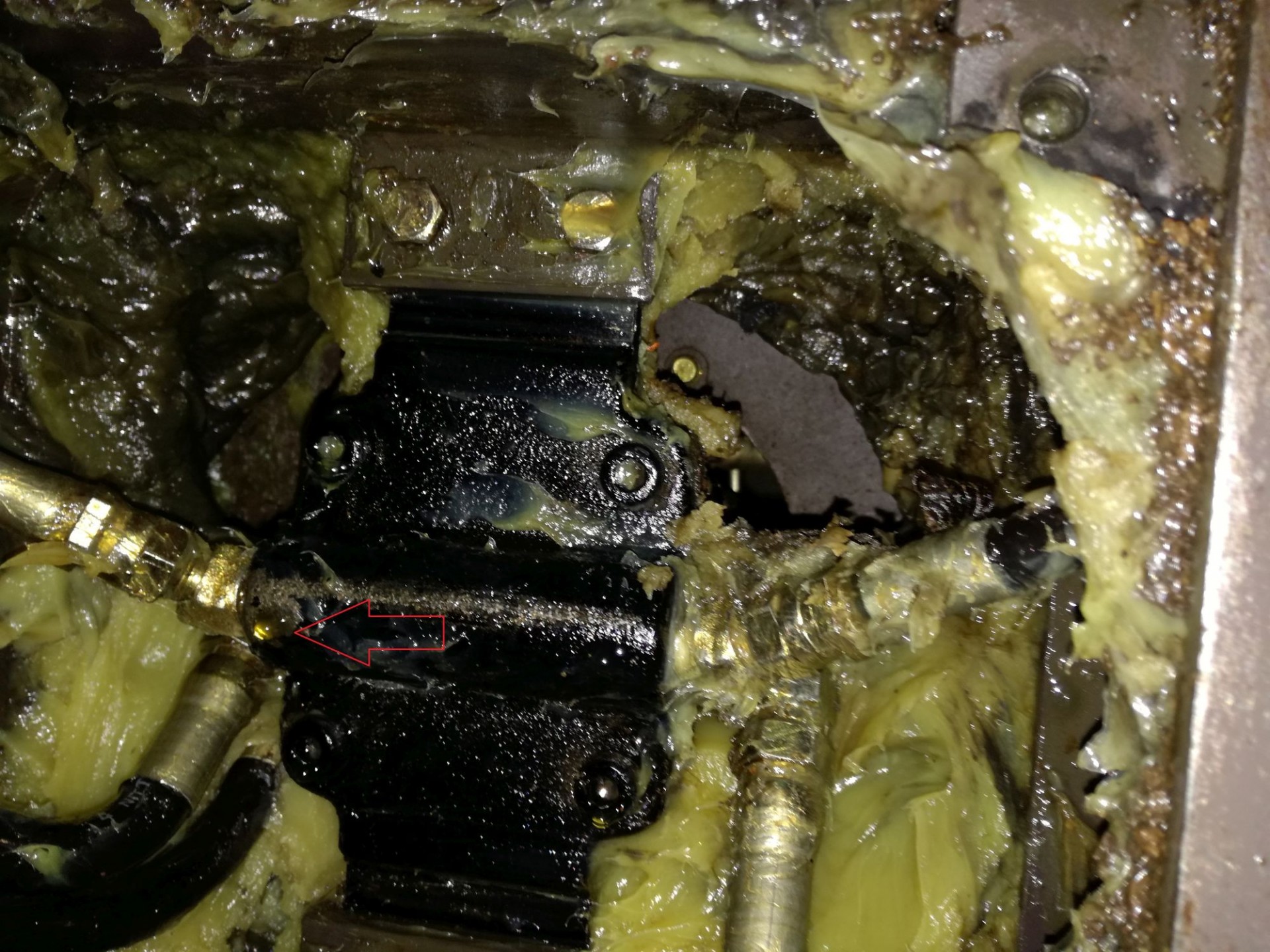

bin neu hier im Forum und habe mir vor 2 Wochen einen TB15 gekauft, da ich einige Arbeiten im Garten und am Haus vor mir habe.
Bei der Besichtigung war der Unterboden noch trocken.
Als ich ihn dann vom Anhänger abgeladen habe, habe ich schon den Ölfleck bemerkt.
Ob das jetzt beim Transport passiert ist, oder das bereits vorher war und nur für die Besichtigung schön gemacht wurde, darüber will ich jetzt keine Vermutungen anstellen.
Jedenfalls habe ich den Deckel an der Unterseite entfernt und zu meiner Überraschung war der gesamte Hohlraum innerhalb des Drehkranzes bis zum Deckel unten mit Fett gefüllt.
Gehört das so, oder ist da irgendwo was undicht und der Vorbesitzer hat es mit immer mehr Fett nachfüllen gelöst?
Nachdem ich das Fett dann entfernt hatte und zum Übergangstück (weiß nicht wie das genau heißt) vorgedrungen bin, habe ich dann nach einem Tag warten an der Unterseite des Übergangs einen Öltropfen gesehen. Schläuche scheinen alle ok zu sein. Habe aber 2 Verschraubungen gefunden, die nicht ganz fest waren. Mal sehen, ob sich bis Morgen wieder ein Tropfen bildet.
Aber meine wichtigste Frage jetzt erstmal ist, muss ich das Fett wieder rein geben oder hat das da nichts zu suchen unten drinnen?
Im Anhang ein Foto von unten, der rote Pfeil markiert den Öltropfen.
Danke für Eure Tips.
lg Peter
Da haben es die Vorbesitzer aber gut gemeint mit dem Abschmieren. Eigentlich sieht man nur einen Fettkranz am Drehkranz. Das ganze Fett sollte entfernt werden, zudem es auch für die Schläuche nicht gut ist, so in der Pampe zu hängen. Die Öltropfen können auch vom schwitzenden Fett kommen, aber das sieht man dann besser, wenn alles sauber ist.
Alles klar. Das beruhigt mich und unterstreicht meine Vermutung.
