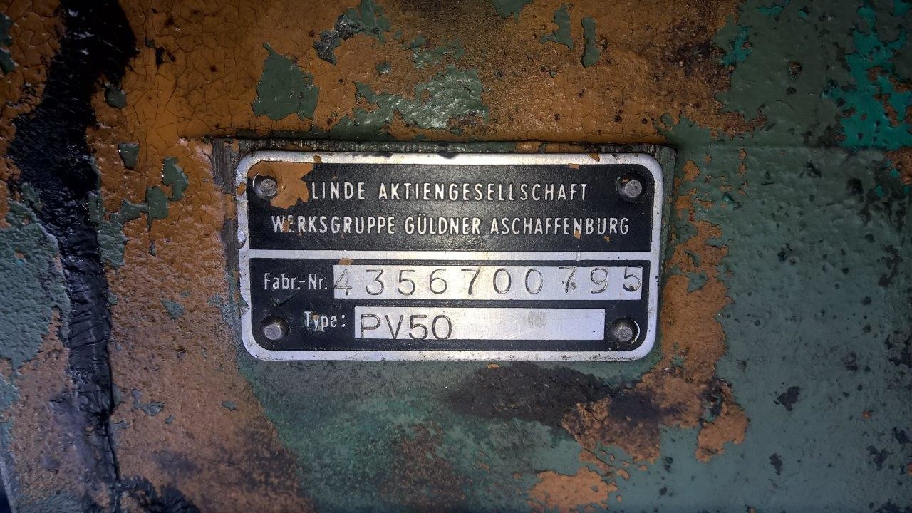

... habe gerade die Linde-Hydraulikpumpe des ZL500 überholt. Das darin enthaltene Rollenlager und ein fehlendes Bruchstück des Gehäuses waren defekt, sodass im Fahrbetrieb kein Vorwäertskommen mehr möglich war.

Jetzt bin ich wieder auf euren Fach-Ratschlag angewiesen und hoffe dem Problem meines ZL500 auf die Spur zu kommen.
Nachdem ich die Hydropumpe überholt habe und alles bestens funktionierte, hatte der ZL keinen Antrieb auf den Rädern mehr, er wollte nach einem Halt einfach nicht mehr fahren - weder vorwärts noch rückwärts. Am Tag danach schaffte ich es doch noch ca. 30 m zu fahren, ca. 20 zurück und 10 m nach vorne, dann war fertig. Es gab keine Geräusche oder anderweitige Auffälligkeiten, die Hydraulik für das Hebewerk funktionierte nach wie vor.
So - und jetzt steht er und ich habe keine Ahnung wo ich mit der Suche beginnen sollte, auch mein Baggermechaniker konnte das Problem noch nicht eingrenzen.
So meine Frage an die ZL-Experten: läßt sich mein Problem auf den Hydromotor und dessen Ölkreislauf bzw. auf eines der mechanischen Teile des Antriebsstranges eingrenzen?
