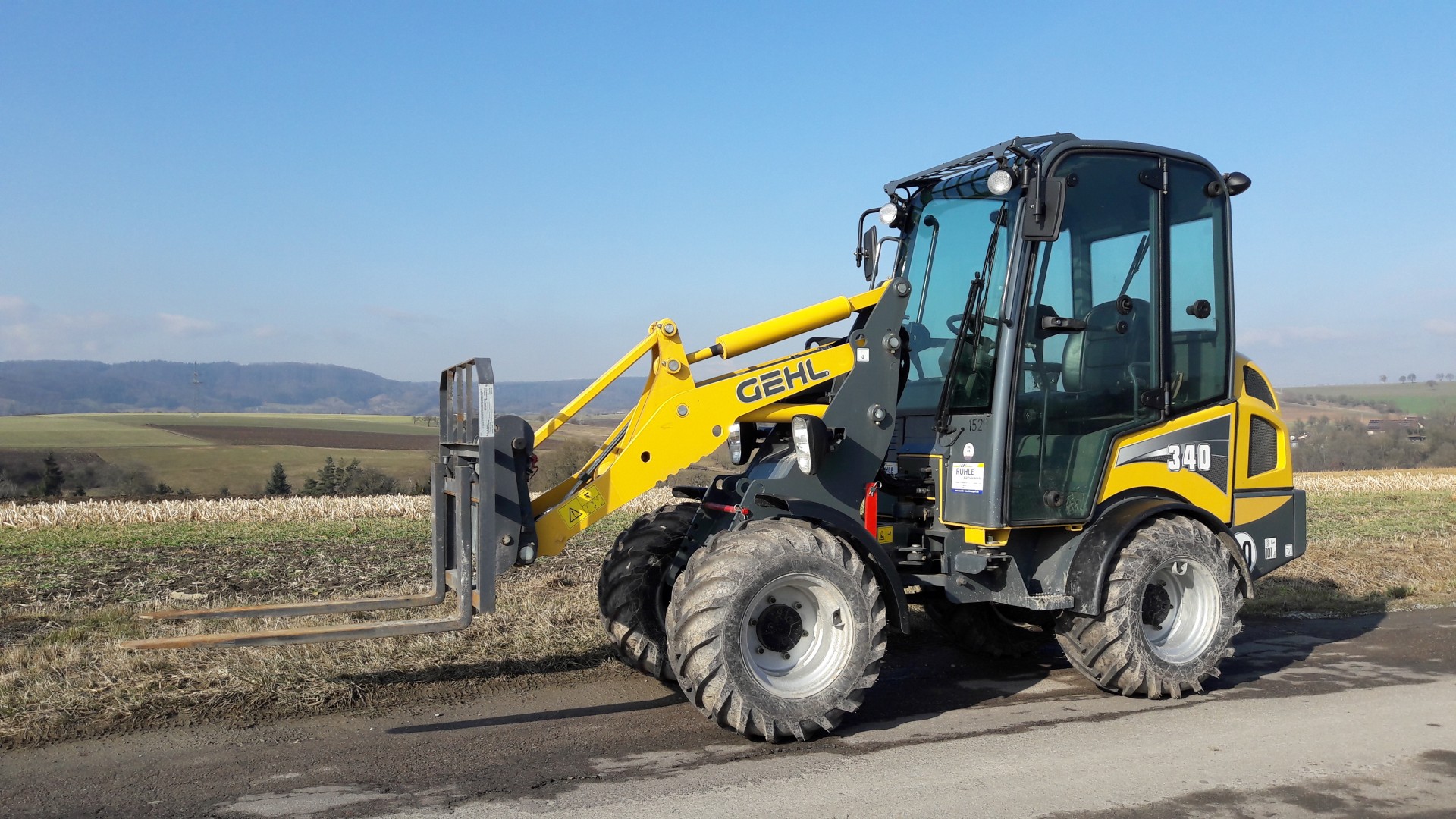

Hallo Schneekatz,
ich teile Deine Neigung und klinke mich mal mit ein. Vom örtlichen Baumaschinenhändler hatte ich kürzlich einen 340er zum Testen. Dieser hatte schon die optionalen Zusatzgewichte von Gehl an der Hinterachse. Das Zusatzgewicht am Heck war allerdings nicht verbaut.
Der 340er hebt eine volle Pflastersteinpalette, allerdings kann man dann nur ein paar Meter in der Ebene fahren und lenken ist kaum möglich. Nun bin ich am überlegen mir einen 440er oder gar 540er zu kaufen. Der 440er hat allerdings auch nur um die 200kg mehr Eigengewicht....

Zur Schubkraft kann ich nichts sagen, hatte nur die Palettengabel im Einsatz.
Fahrgefühl und Bedienung war soweit okay.
