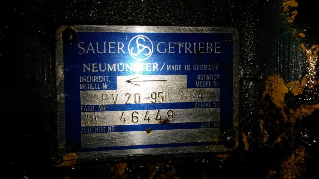

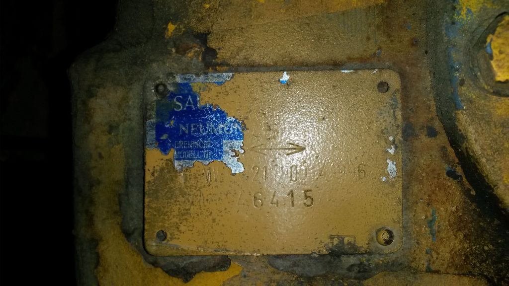

Hallo Hydraulix,
danke für deine Unterstützung. Mehr als Sauer MV 21 ~9004996 od. ähnlich und 46415 kann ich auf dem Originalmotor nicht lesen. Die Pumpe ist eine Sauer SPV 20. Bilder hab ich mal angefügt.
Der vorhandene Austauschmotor wäre eine A6VM80 von Rexroth.
Das Problem an der Triebwelle und dem Anbauflansch würde ich im Zuge der Übersetzung 1:4 mit Hilfe eines Zwischengetriebes angehen (Metallbauer vorhanden :bagger:).
Gruß 2oktober

Guten Tag zusammen
Die 21 bedeutet nicht das der Motor 21 ccm hat das ist für ein radlader viel zu wenig
Sauer und rexroth ist untereinander nicht kompatibel
Der da steuerdruck ist anders
Bei hydromatik sind die sekundärventile in der pumpe bei sauer am Motor Somit hättest du keine Absicherung mehr
Von welle und flansch Maße ganz zu schweigen
Entweder du investierst die 2000
Oder du suchst eine a4vg dazu
Oder du verkaufst den lader zum schlachten
Servus Doc, auch Dir schon mal vielen Dank für die Unterstützung.
Ist der Steuerdruck auch wichtig wenn es sich um eine A6VM80EZ1 handelt?
Bei der elektrischen Zweipunktverstellung sollen doch nur min. 30 Bar bei A/B anliegen, oder liege ich da auch wieder falsch?
Mit den Sekundärventilen reden wir von Druckbegrenzungsventilen oder? Die wären dann auch extern möglich?
Welle und Flansch übernimmt wie gesagt der Maschinenbau.
Hast Du vielleicht noch einen Tipp, wenn der Axialkolbenmotor aus der Baureihe Sauer 21 ist, von wieviel ccm kann man ungefähr ausgehen wenn der Antrieb ein Deutz F2L511 ist (23,6 KW) mit zusätzlicher Tandem-Zahnradpumpe für Hub- und Knickzylinder?
