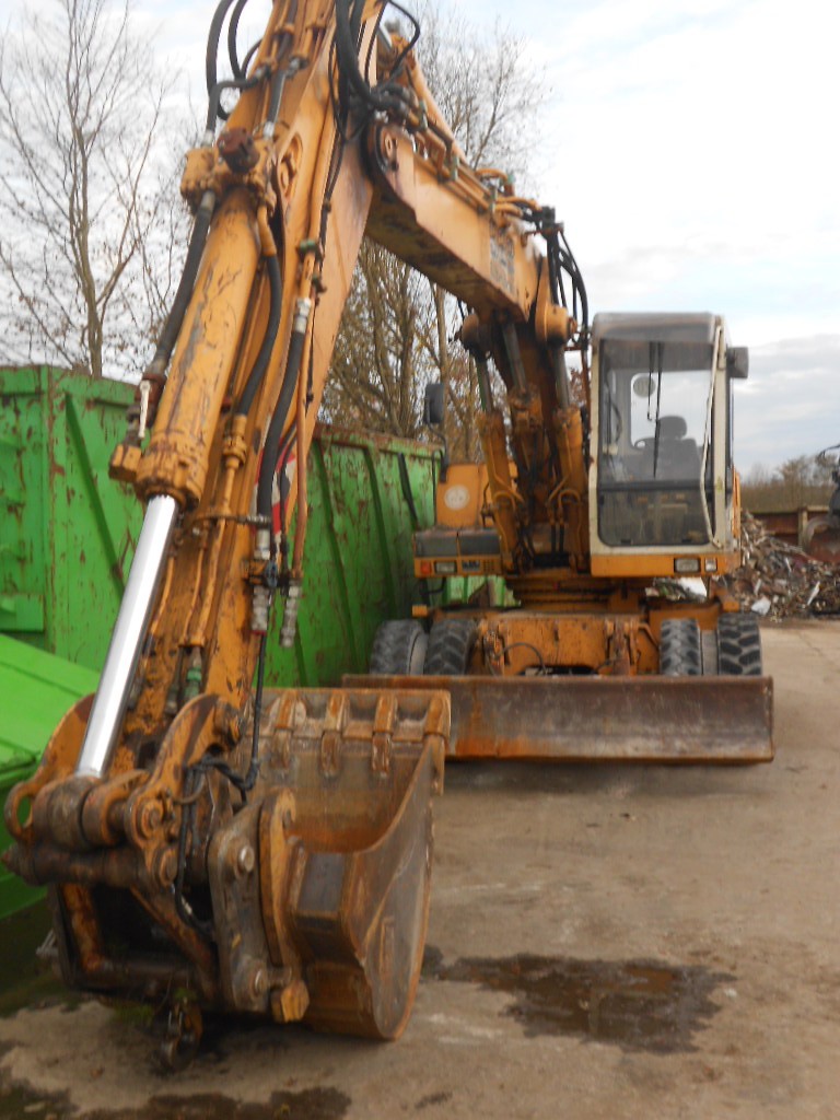

wir suchen auf diesem Wege einen bezahlbaren Monteur oder Firma, die unseren "alten" Liebherr 922 Litronic reparieren kann!
Wir haben die Maschine als Überbrückungsgerät von einem Gebrauchtmaschinenhändler 2016 erworben. Nach längerer Standzeit auf unserem LAgerplatz, haben wir dann Herbst die Maschine zur Durchsicht in unsere Wartungshalle fahren wollen... das Fahren ging nur sehr zähflüssig, und nach kurzem stehen vor der Halle ging dann überhaupt nichts mehr! Heißt: Der Bagger springt an, lässt aber keinen Steuerdruck für die Hydraulik zu und somit bewegt er sich überhaupt nicht mehr! Wir dachten kann nicht viel sein und haben die Fachwerkstatt Beutlhauser kommen lassen... der Monteur stellte nach 4 stündiger Analyse fest, dass bei einer Platine eine Endstufe defekt ist, er meinte er würde diese aber nicht komplett tauschen sondern nur das Bauteil von einem Elektroniker ersetzen lassen. So hat er dann die Platine ausgebaut, und wir haben die markierte Endstufe bei einem Elektroniker "ordentlich" reparieren lassen. Nach Einbau der Platine bestand das Problem nach wie vor! Für die Fehlanalyse und Anfahrt haben wir dann 750,00 € Netto bezahlt! Nun haben wir hier in der Nähe einen Ein-Mann-Betrieb, der Baumaschinen repariert - dieser verspricht uns nun schon seit drei Monaten, dass er sich die Maschine ansieht und repariert! Wir haben uns nun dazu entschlossen den Bagger zu verkaufen, möchten diesen aber gerne in funktionierendem Zustand abgeben!
