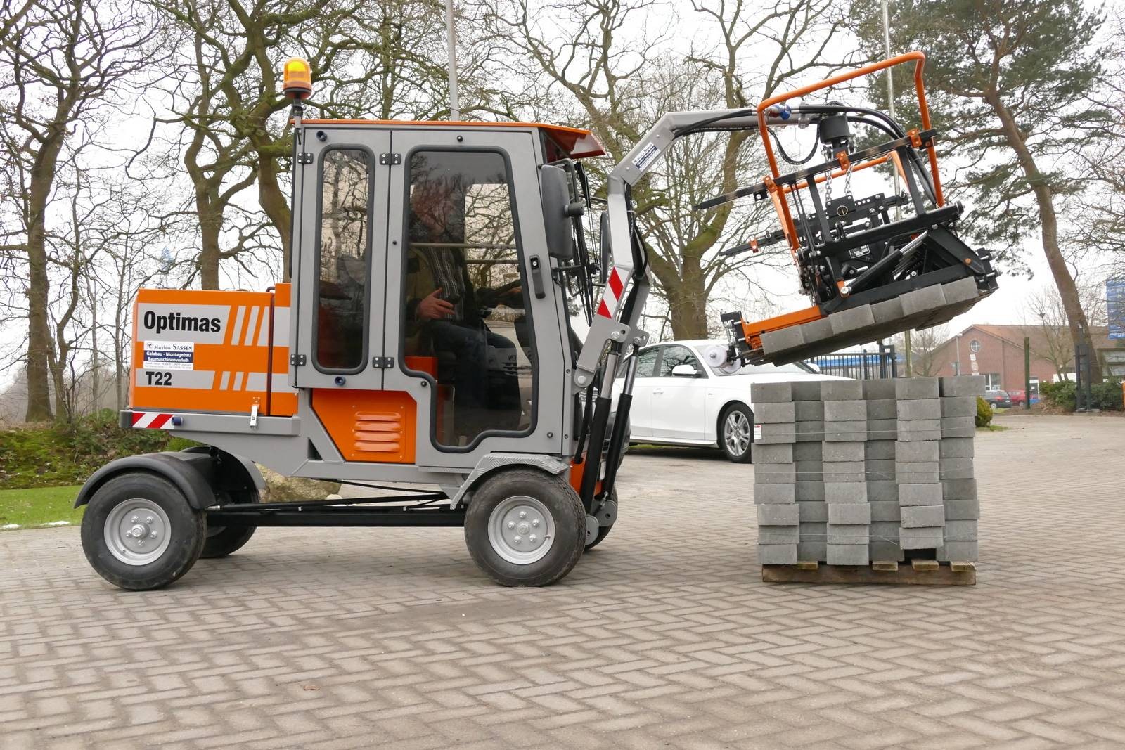

Saterland/Ramsloh, Februar 2017 - Seit einigen Monaten arbeitet die Optimas T 22 Pflasterverlegemaschine nun bei Matthias Sassen, Inhaber der gleichnamigen Firma aus Uplengen bei Oldenburg. Sassen arbeitet in Galabau, Sportplatz- und Zaunbau sowie Pflasterverlegung.
Optimas_008_01_1920.JPGDie neue Optimas T 22 Pflasterverlegemaschine ist für mittlere Einsatzgrößengedacht.

Wie sind eure Erfahrungen? Was ist eurer Meinung nach besser und was wird bei euch eingesetzt?
Eine Pflasterverlegemaschine oder Bagger mit Pflastergreifer?
Gruß, Ralf
Wir haben eine ältere Optimas.
Ich hab mich auch schon mit den Anbaugreifern beschäftigt, und was mich immer wieder stört, ist die Tatsache das man mit einem MiniBagger schnell das frisch verlegte Pflaster verschieben kann, wenn man beim Fahren zu aprupt lenkt. Radbagger selbst in der 6t Klasse  scheiden imho auf der  Fläche aus, da ihre einzelnen Radlasten auf dem nicht eingerüttelten Pflaster zuhoch sind.
Auch wenn der Bagger den Vorteil hat, das er weniger fahren muss, da er sich drehen kann, um eine neue Lage zugreifen, so hat man doch das Problem, der begrenzten Reichweite,
die Paletten müssen ja in Reichweite stehen, auch kann man so schlechter aus verschiedenen Paletten mischen.
Wenn der Bagger erst fahren muss, um eine neue Lage zugreifen, ist er der Verlegemaschine unterlegen, da diese wesentlich schneller und beweglicher ist.
Stellt man die Paletten optimal zum Bagger, und soll dieser aus verschiedenen Paletten mischen, müssen die Paletten permanent nachgerückt werden, um in Reichweite zubleiben, was den Radlader mit Palettengabel zusätzlich bindet.
