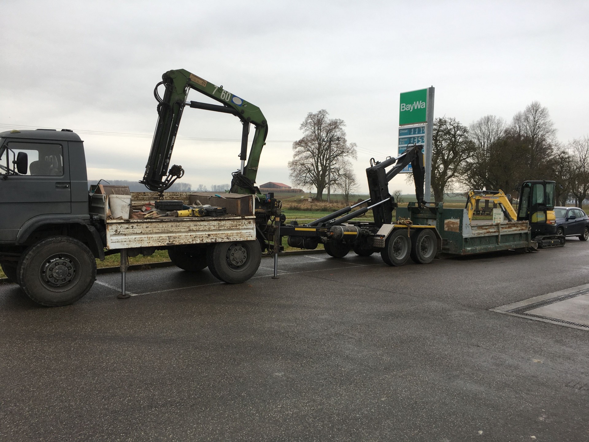

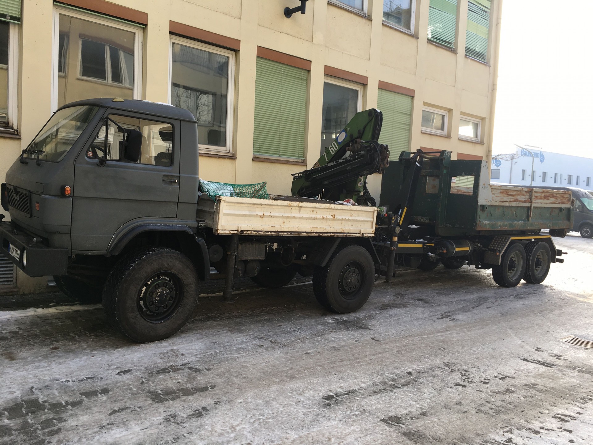

Wenn du mehr wissen willst, mail mich ruhig an, denn für die o.g. Website brauchst du viel Geduld wenn du es überhaupt schaffst, dich zu registrieren...
Anbei ein paar Bilder:
