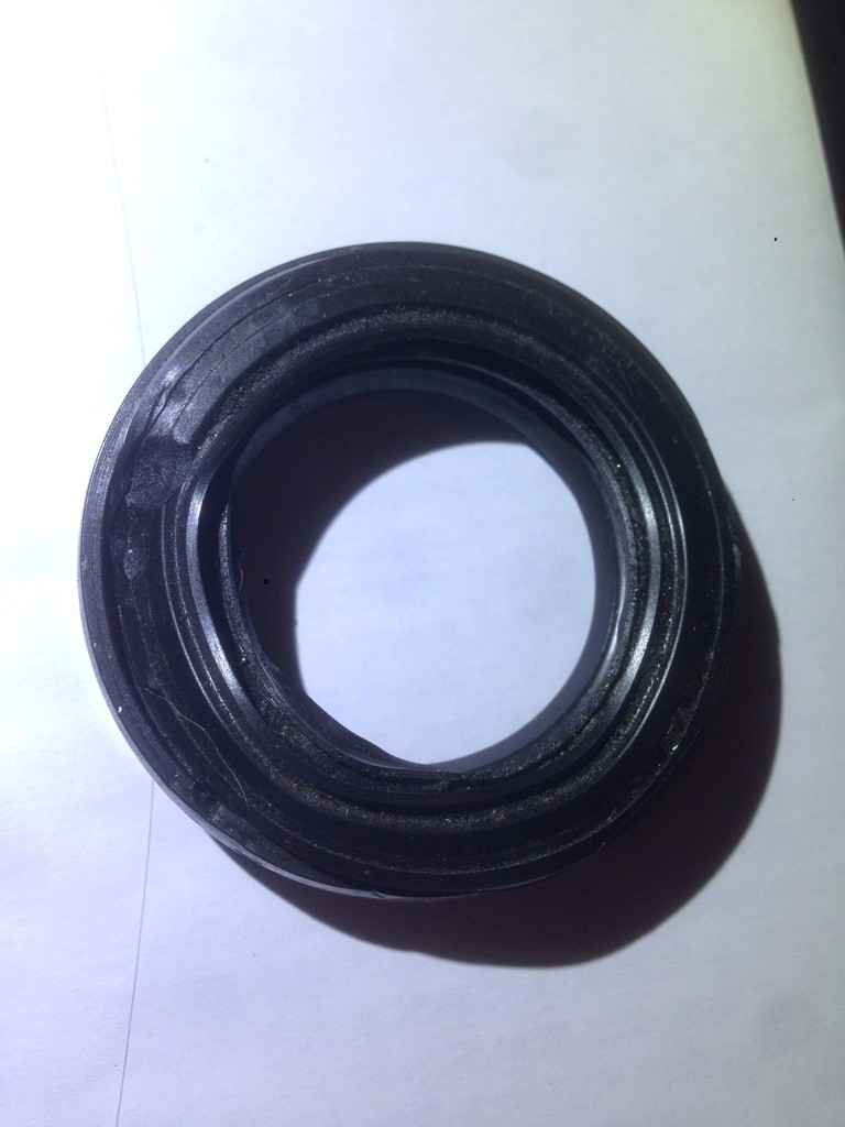

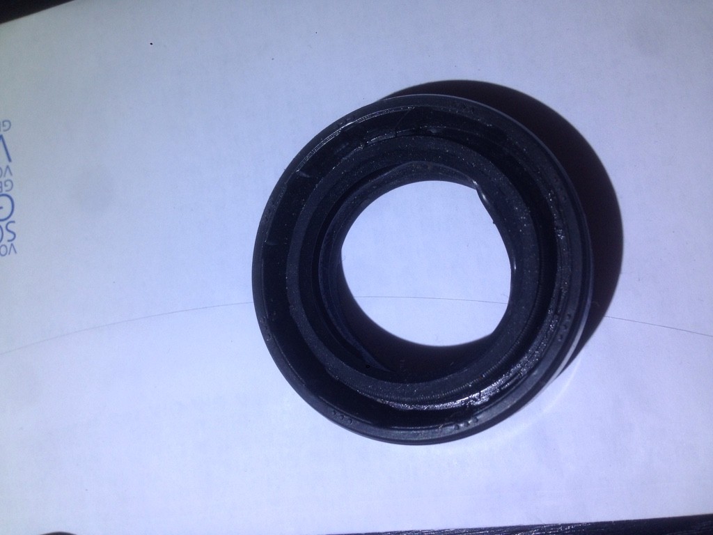

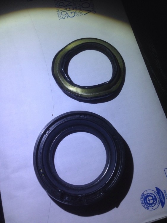

Hallo,
leider noch nicht muss mich jetzt leider erst um den undichten Schwenkmotor kümmern, da es mittlerweile schon richtig raus fließt.
Danach werde ich mich dann wieder den Ursprünglichen Problem witmen.
Hier noch die Bilder des Wellendichtrings.
Es ist ein : NOK  AP 2086 E
Nach meine recherchen hat er die Maße 35 x 55 x 12 mm
Aber leider gibt es den nur in China :-(
