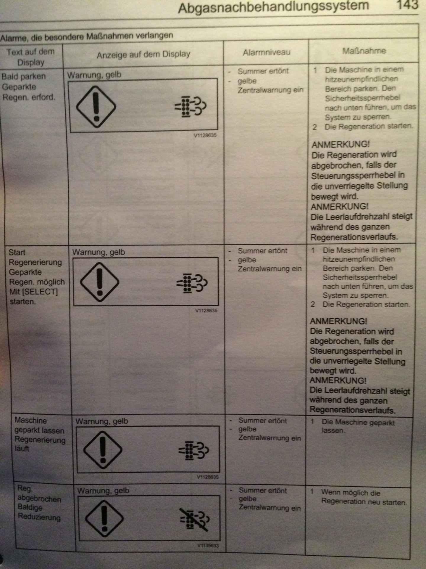

Hier ein Auszug aus der BA eines Mobilbaggers der E-Serie.

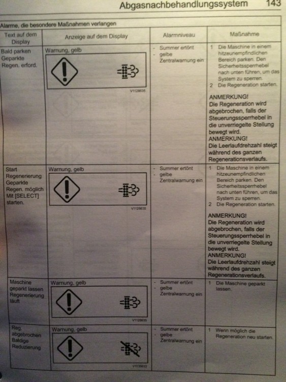

Ich hab das nochmal fotografiert, zum besseren Verständnis.
Bitte verschieben, wenn das noch geht.
Okay, also das ist doch mal Klartext:
Regeneration gehört eh zum 500 Stunden Service. Passive Regeneration erfolgt sowieso laufend im Betrieb ohne Einschränkung der Arbeit.
Erst wenn die aktive Regeneration des DPF nicht durchgeführt wurde kommt nach 600 Stunden quasi die Zwangspause durch Drosselung des Motors. Wer dann nicht aktiv wird darf nach weiteren 25h, also dann nach 625h den Volvo Service rufen.
