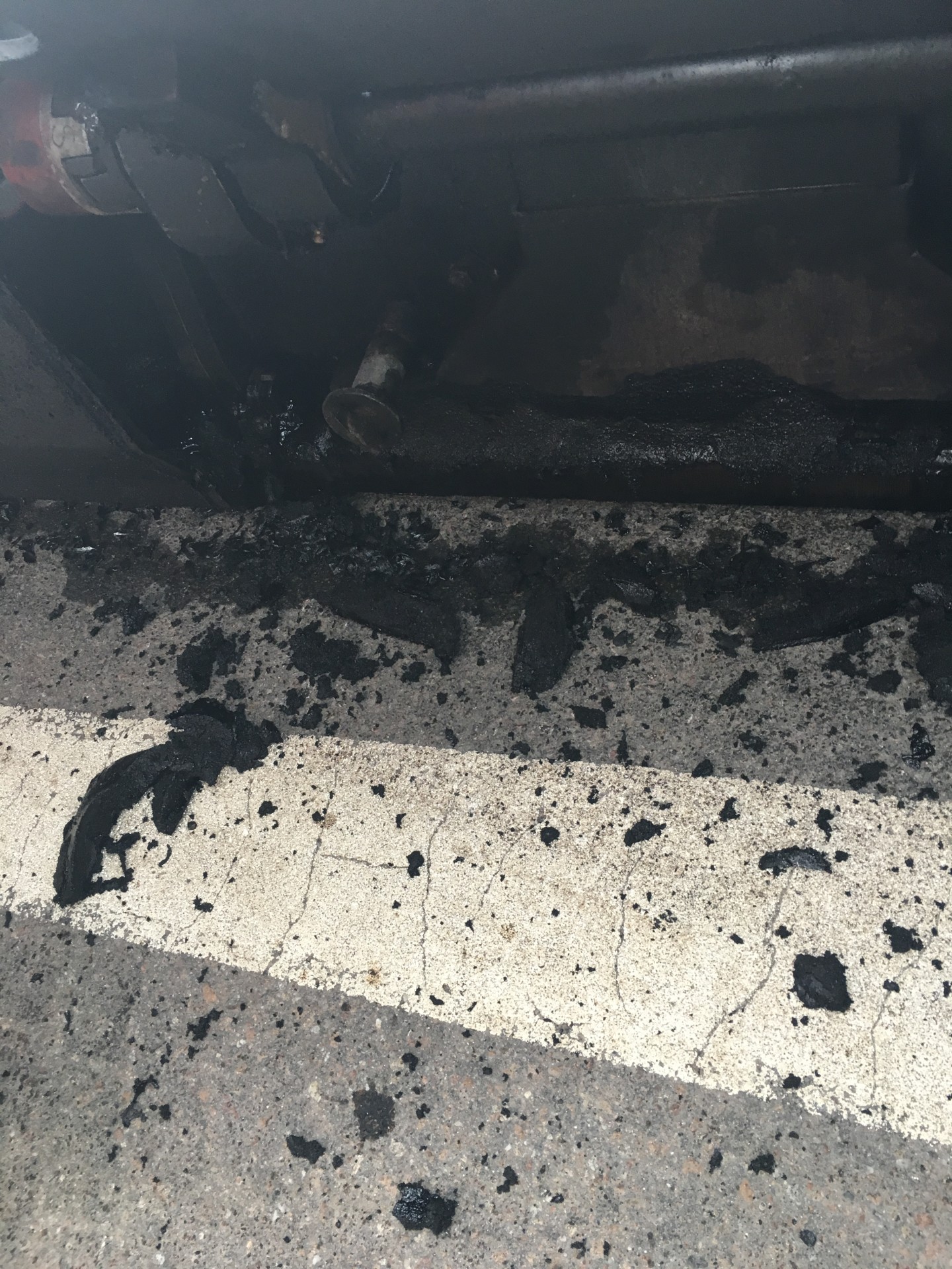

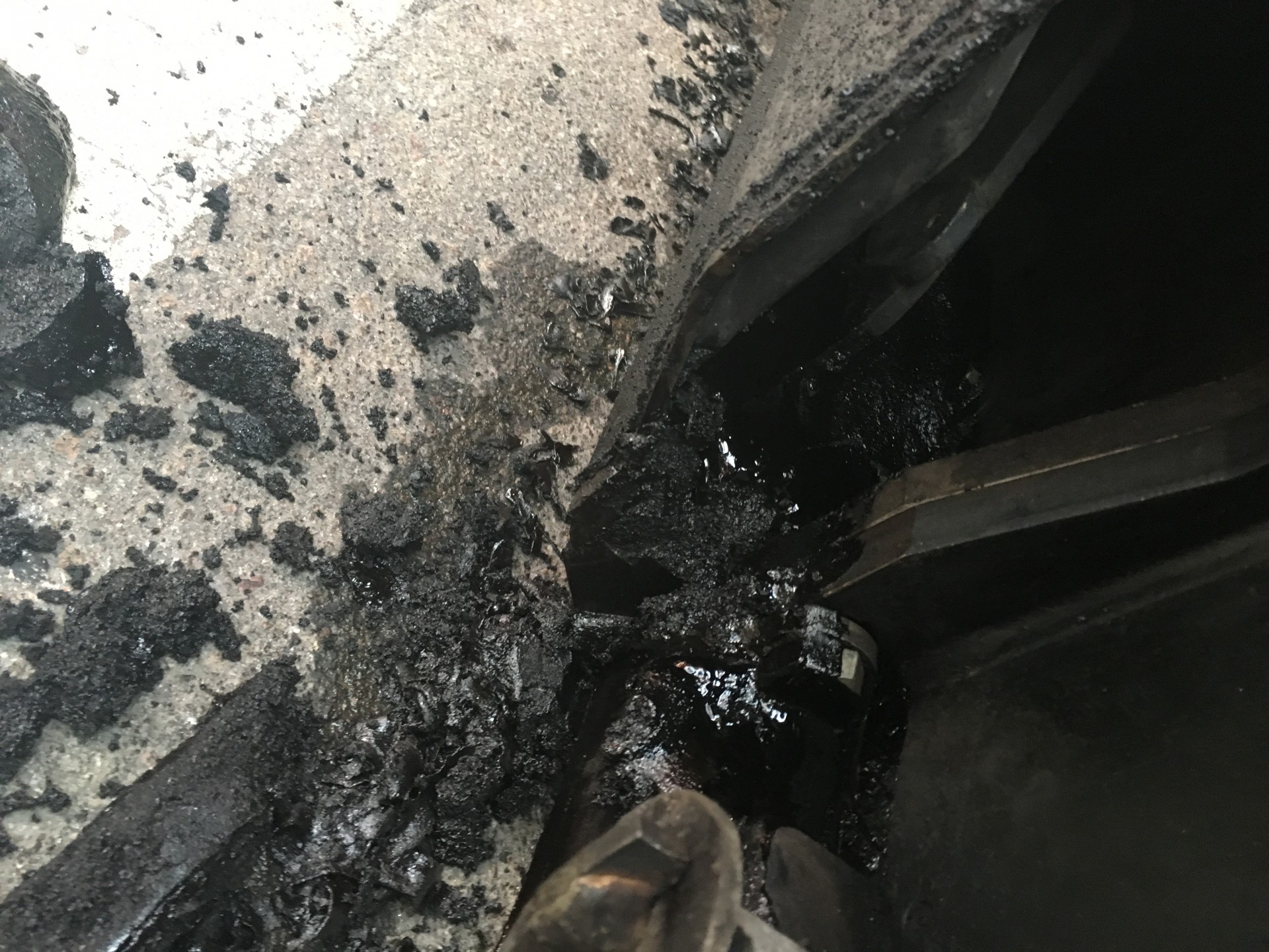

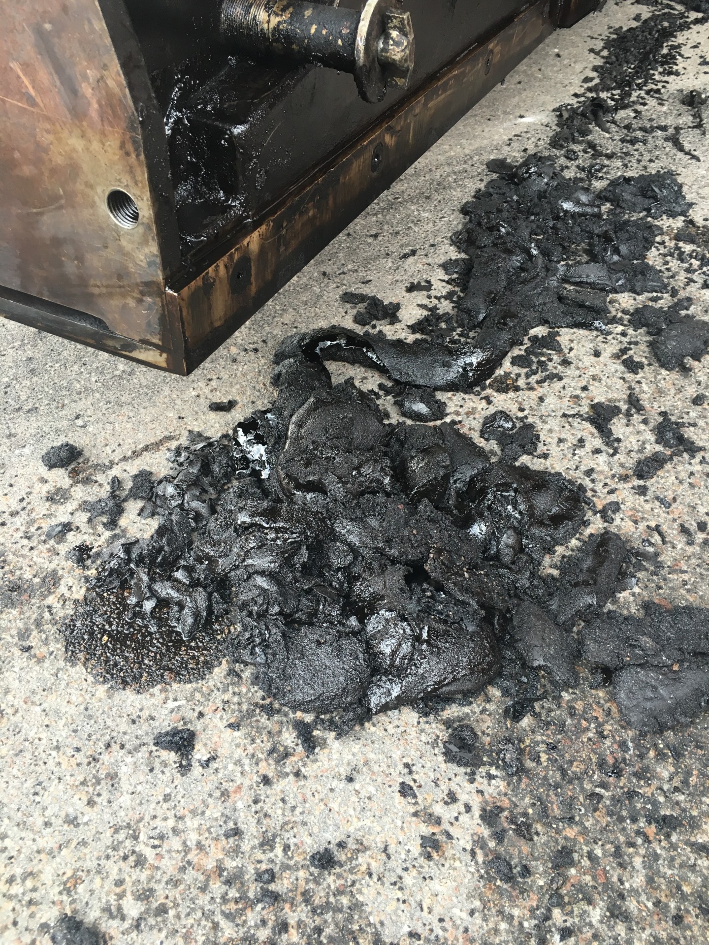

Also die Ersatzteile stimmen schon , beziehen es von Atlas copco und die Einstellungen stimmen natürlich auch, ist jetzt schon der 3. Fertiger von den Norddeutschen ( Demag, Dynapac, Atlas  Copco )
Was besonders ärgerlich ist , das sich zwischen Tapper und vorderwand nach einiger Zeit ein bitumen-feinteile Gemisch absetzt und nach gewisser Zeit die Bohle verklebt,
Dieses Gemisch kommt dann Rechts und links der Stampferleisten in Form von kleinen "Würsten" wieder Raus.
Sie sind fingergroß und es setzt eine Kettenreaktion ein.
Die Walze nimmt mit ihren warmen Gummirädern diese Teile auf und beschert mir in der Decke lauter kleine Löcher.
Diesen Effekt hat man nach dem Wechsel der Tamper und Bleche natürlich nicht , aber wie gesagt , dieses Problem besteht erst seit ca. 2 Jahren.
Haben seit 2 Jahren auch ne neue Mischanlage, mit Paralleltrommel, also kann jetzt dem Mischgut das RC warm dazugegeben werden , aber eben auch  in höherer Dosierung.
Bin der Meinung das die mit die Ursache für den Höheren Fertigerverschleiss ist.:bauforum2:
Der Abstand Tamper vorderwand stimmt , dünne spachtelbreite , das weis Man, haben schon alles beachtet und kontrolliert  haben uns den Kopf zerbrochen , den Hersteller informiert und ran geholt.
Haben sogar die messingverschleisleisten durch anderes härteres Verschleismaterial ersetzt , da der grüne Mitbewerber auf dem Fertigermarkt auch andere Verschleisleisten drin hat .
War alles keine Patentlösung.
Bin der Meinung das der "Heilige , goldene und über aus wertvolle Rohstoff" Recyclingmaterial noch mehr und ungeahnte Probleme bereiten wird als wir jetzt denken.:komatsu:
So schaut das auch bei unserem Vögele auch aus. Sieht normal aus.
