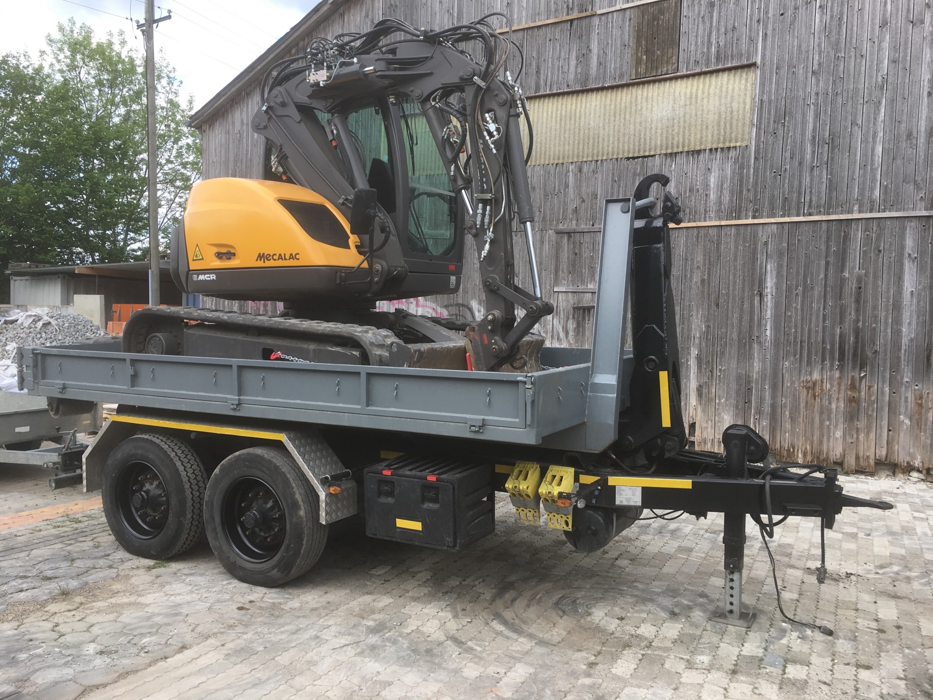

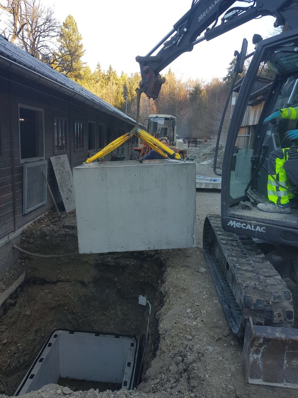

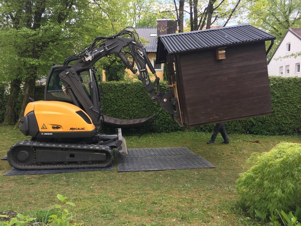

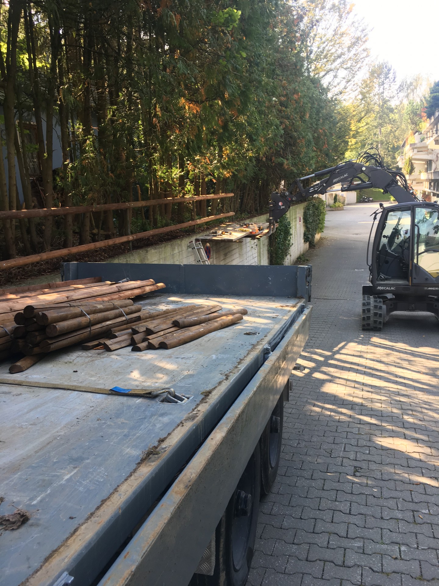

Anbei noch ein paar Fotos von div. Einsätzen  ( zur Beachtung: Schachteil hat 2,8 t!)
