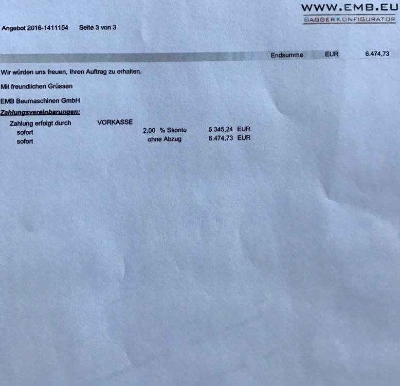

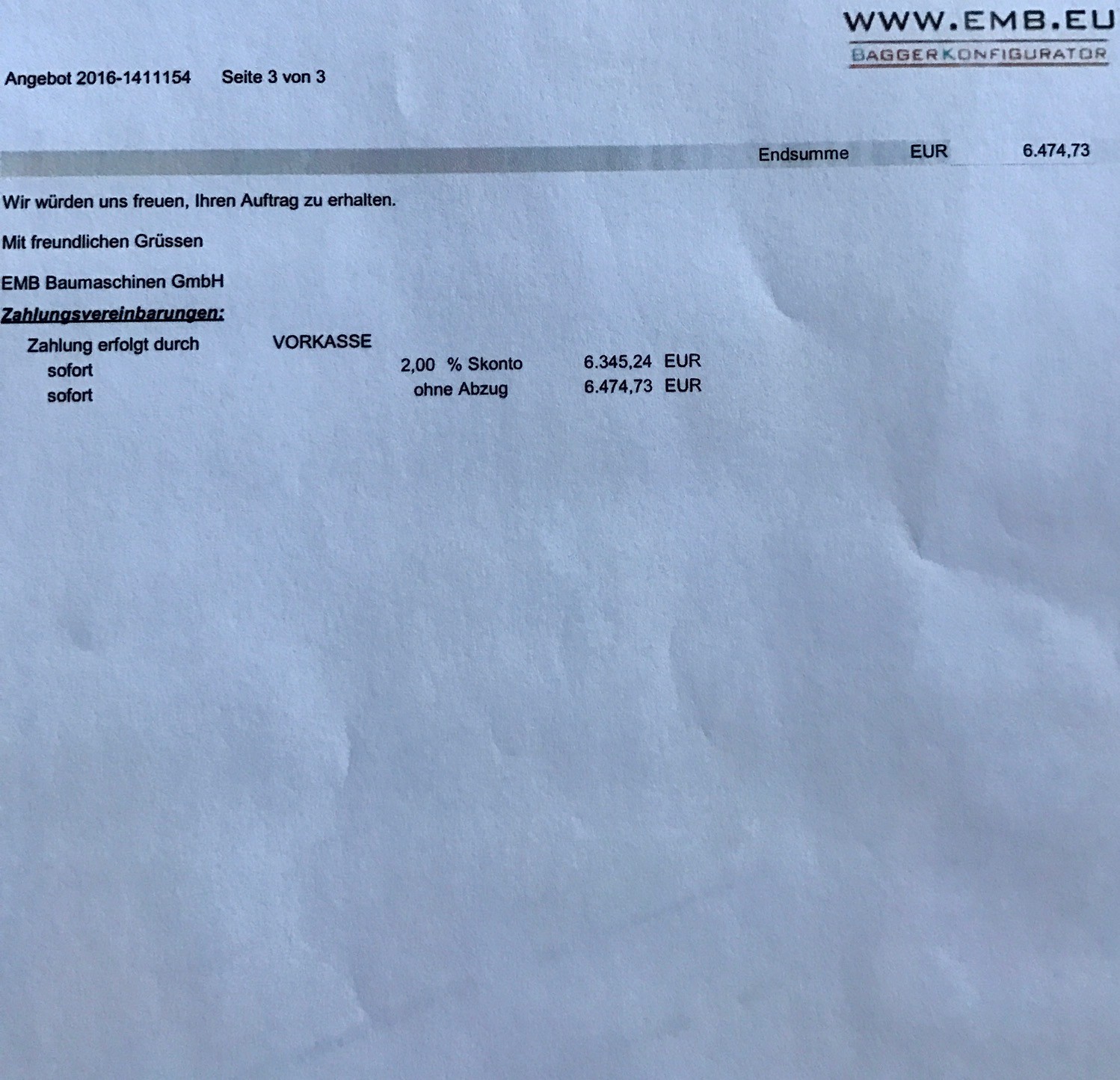

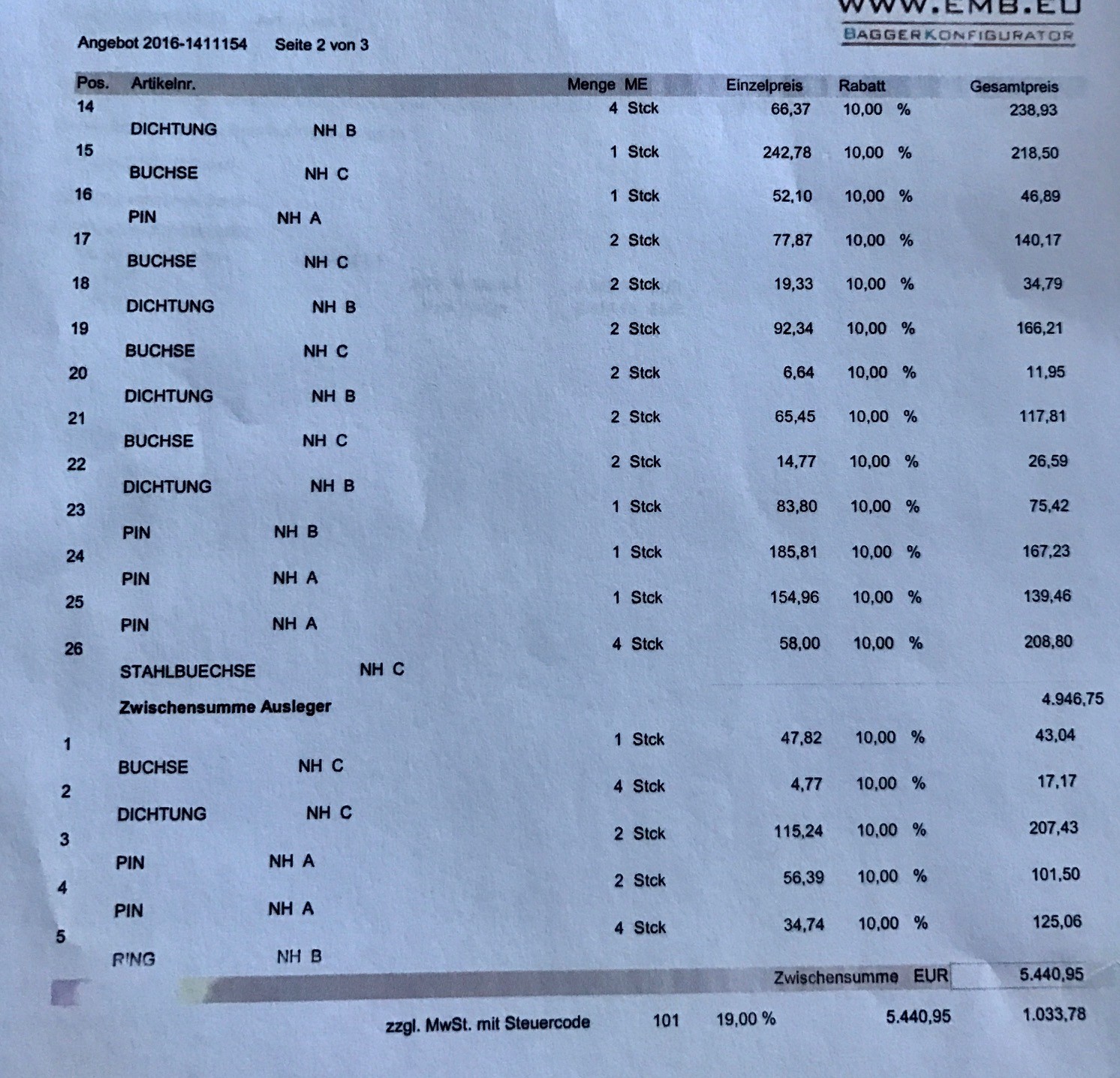

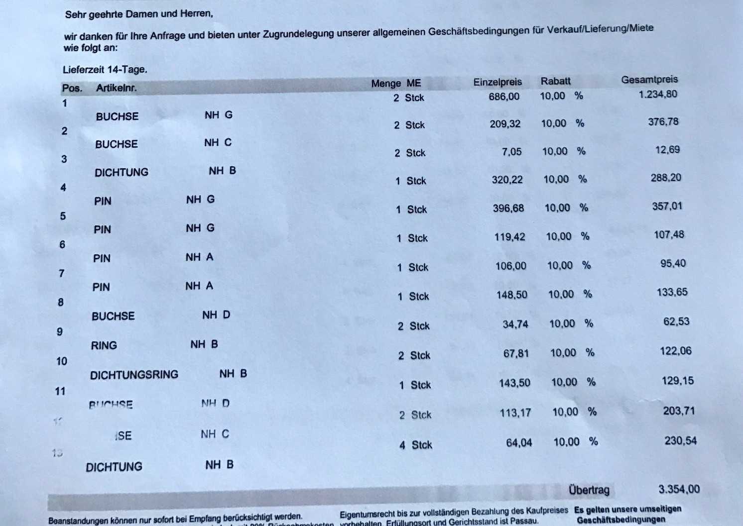

Mich hätte fast der Schlag getroffen als ich als Angebotssumme 6500,-€ Brutto lesen musste (mit Bolzen).
Was Haltet ihr von dem Preis, ist das normal?

Das Angebot bezieht sich wohlgemerkt lediglich auf die Teile.

6500 € nur für Buchsen und Bolzen kann nicht sein !!!

Leider doch! Nur die Teile!! s. Foto
