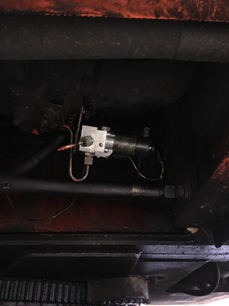

Bester Hydraulic,
Den Lenkstockschalter nach unten geschaltet ist die " Feinsteuerung". Dar das Schaltventiel  ( 3/2 Ventil Elektisch bediend ) gerne defect ging und sehr teuer war, wurde es bei die meiste Baggern uberbrückt.
Hier ein Bild von das gleiche Ventil beim MH4.
Gruss Joost
Hallo Joost,
vielen Dank für Deine kompetente Antwort !
Das Verhalten meines MH6 ist also völlig normal.
Das Ventil ist bei meinem Bagger demnach auch noch ok.
