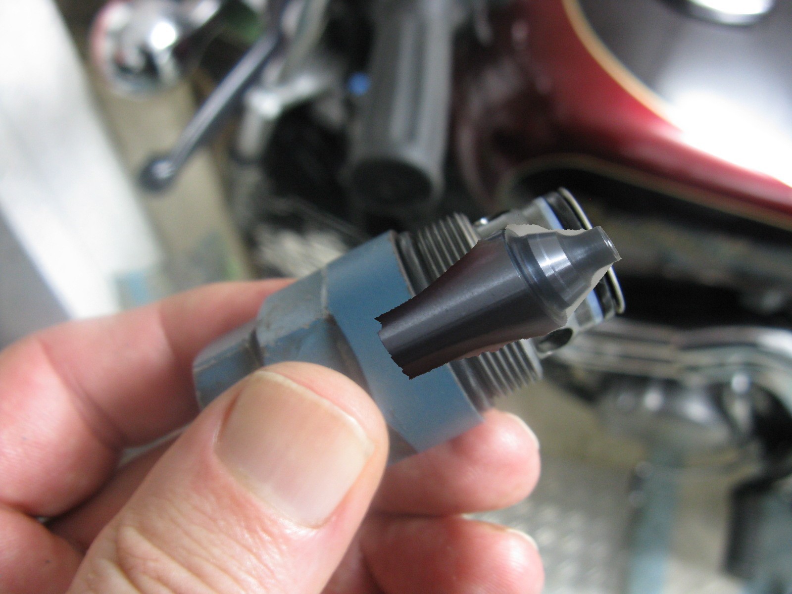

und hier habe ich mal den inneren Kolben des Anti-Kavitationsventiles und das Ventilgehäuse zusammengefügt. Der innere Kolben wird mit einer schwachen Feder nach vorne in den Sitz des Ventilgehäuses gedrückt. Der Kolben ist hinten zylindrisch, ich habe nur meine Finger entfernt:

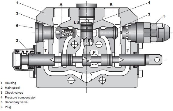

Und jetzt stellt Euch mal das Ventil an Stelle des Stopfens 6 im obigen Bild vor. Wie ist die Durchflußrichtung? Von "A" nach "T" oder umgekehrt?
So - heute habe ich den Bagger getestet. So wie ich es in Erinnerung habe, trat das Absinken relativ schnell auf. Ich habe heute den Bagger zum Aufwärmen leicht abgehoben und dann kam der Test: Der Arm bleibt stehen! Ich werde morgen vielleicht nochmals ausführlichere Tests machen, aber es sieht so aus, als ob ich die Ursache damit gefunden hätte: Das Anti-Kavitationsventil. Allerdings weiß ich im Moment jetzt noch nicht, wie es weitergehen soll. Wenn es nach meiner Beurteilung geht, hat das Ventil einen Durchfluß von der Druckseite zur Tankrückführung, was ja totaler Humbug ist. Aber ich zweifle daran, ob dem so ist und wie dann das Ventil dorthin kam. Bei den Rexrothunterlagen gibt es zu diesem Thema auch nicht weitere Details. Hier wäre ein Expertenmeinung hilfreich.

Zunächst einmal möchte ich den erfolgreichen Abschluß der Problematik vermelden. Der Baggerarm hält. Im Nachhinein sieht das Ganze für mich so aus:  Am Bagger wurde ein Lasthalteventil nachgerüstet. Weil es damit Probleme bezüglich der Bedienbarkeit gab, wurde am Sekundärventilanschluß der Stopfen, der den Druckbereich vom Tankrücklauf trennt gegen ein von der Druckseite zum Tankrücklauf öffnendes Rückschlagventil getauscht. Wird nun das Lasthalteventil ausgebaut, fließt von der Druckseite immer das Öl in den Tank zurück und der Arm sinkt ab. Ich habe dieses Ventil gegen den originalen Stopfen getauscht und siehe da, der Bagger arbeitet wie er soll. Damit ist das Ganze erfolgreich abgeschlossen.
