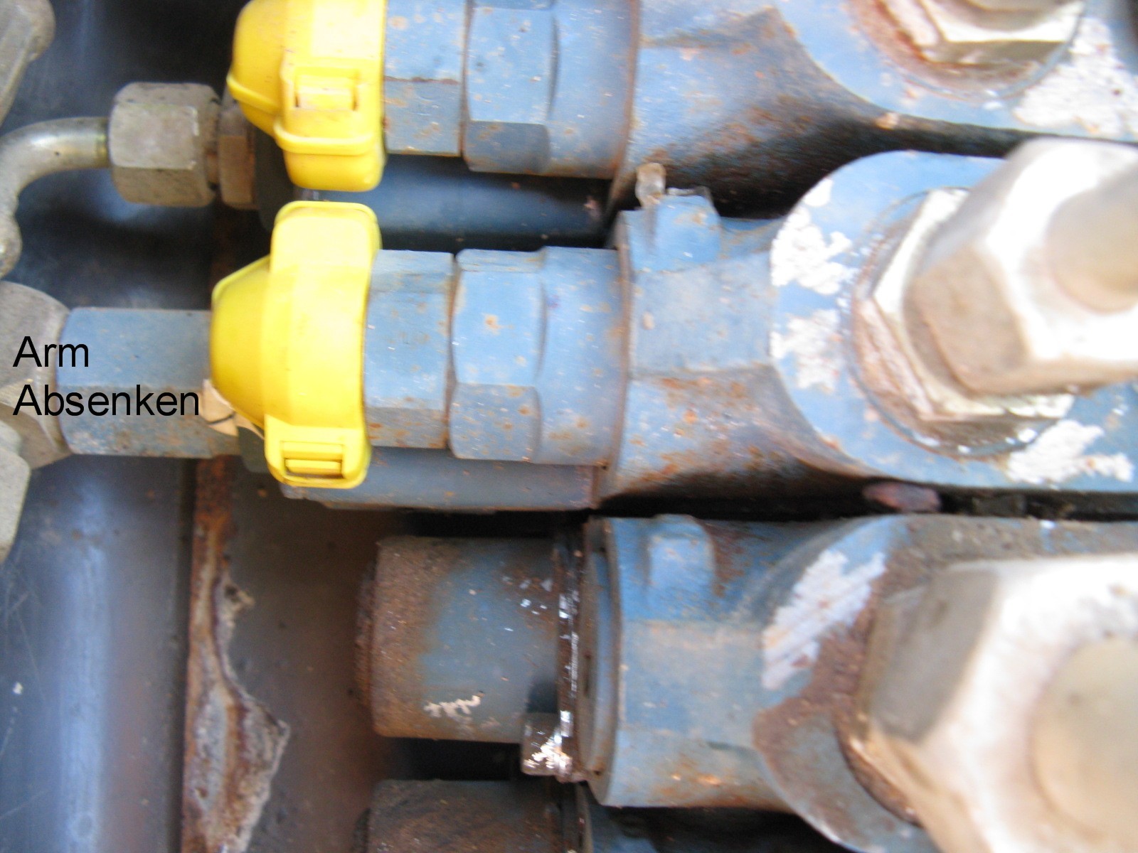

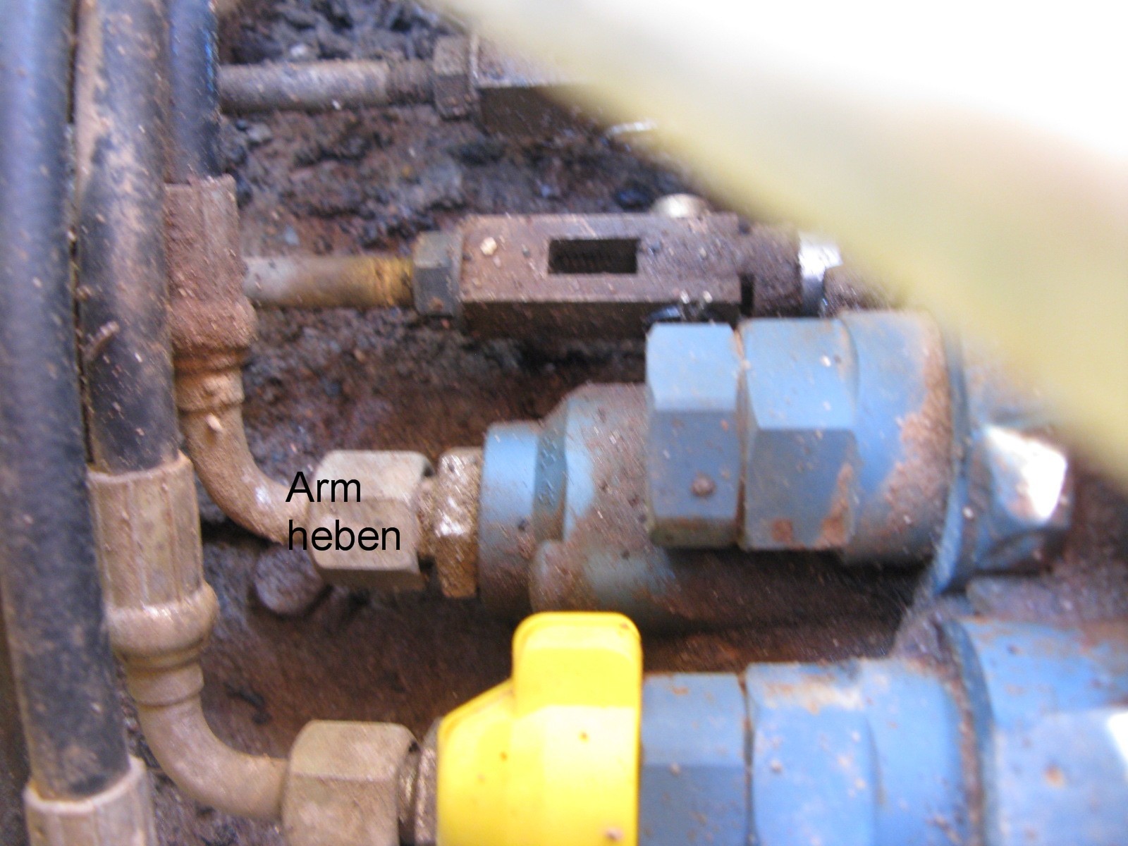

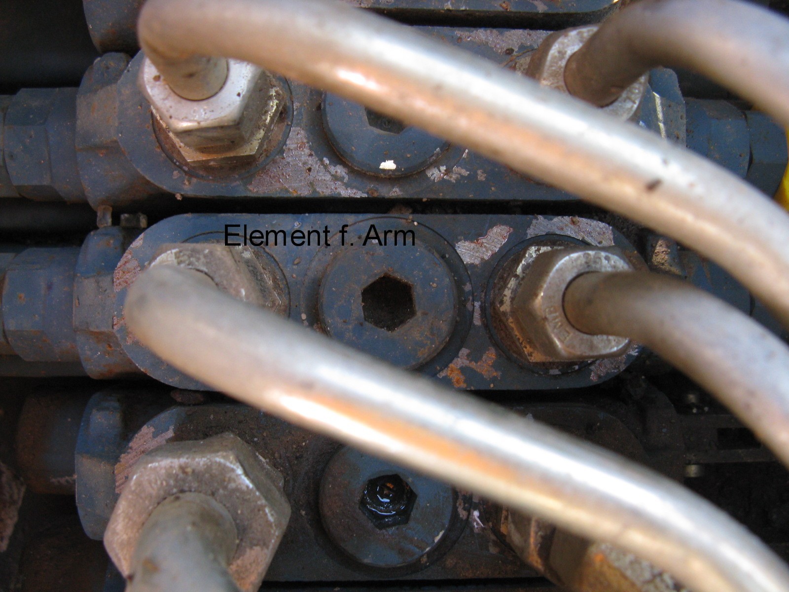

Also am boom ist einmal ein Sekundärventil und das andere ist - wen Du das Teil auf der gegenüberliegenden Seite des Sek.-Vent. meinst - dürfte nur ein Stopfen sein. Wobei ich jetzt mal einen Blick auf den Ventilblock geworfen habe. Das aufgebaute Teil sieht höherbauend aus, als auf der Zeichnung.
Was man an den Bildern sieht: Das Sekundärventil mit der gelben Kappe ist auf der Seite des Arm Anhebens. Das ist ja sicher nicht für das Absinkproblem verantwortlich. Auf der Seite des Arm Anhebens sieht man oben diesen aufbauenden Stopfen, anders als die Zeichnung vermuten läßt. Wenn das aber nur ein Stopfen ist, dann scheidet der - leider - als Problemursache aus. Von oben sieht man nochmal ein Ventil o.ä., dessen Funktion für mich aber unklar ist.

Der erste Schritt wäre ja, die Ursache zu finden. Was man dann macht ist was anderes. Aber es hört sich für mich an, als ob ich doch den Ventilblock ausbauen müßte, wenn ich hier weiterkommen will.
Gruß  WoW
