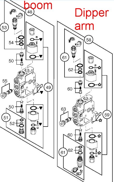

Also das hört sich abwertend an. Wenn Du der Meinung bist, daß das, was ich hier vorhabe nichts bringt, dann kannst Du das auch einmal schreiben und gut ist. Ansonsten interessieren mich nur Dinge, die zur Problemlösung beitragen. Mein Problem ist einfach, daß ich aufgrund fehlender Hydraulikkenntnisse und Erfahrung noch nicht weiß, wie ich die Problematik richtig angehen soll.
Ein Beispiel: Im Gegensatz zum Stielventil, wo beide Sekundärventile (61) gleich aussehen, gibt es beim Arm zwei unterschiedliche Bauteile (53) und (51). Warum ist es dort asymetrisch aufgebaut? Keine Ahnung - also weiß ich nicht Bescheid, also tu ich mir schwer irgendetwas zu machen. Deshalb erhoffe ich mir hier zum Beispiel Unterstützung zu erhalten.
Gruß  WoW
Vielleicht können wir ja anhand des Bildes etwas weiterkommen:
(49) sind die Anschlüsse der Vorsteuerung
(50) sind Rückschlagventile - Was ist deren Zweck?
(52) ist ein Sekundärventil - das soll den Maximaldruck begrenzen
(55) nennt sich "Pressure box" bzw. "Pressure Compensator". - Sinn???
(51) ist ein Stopfen.
