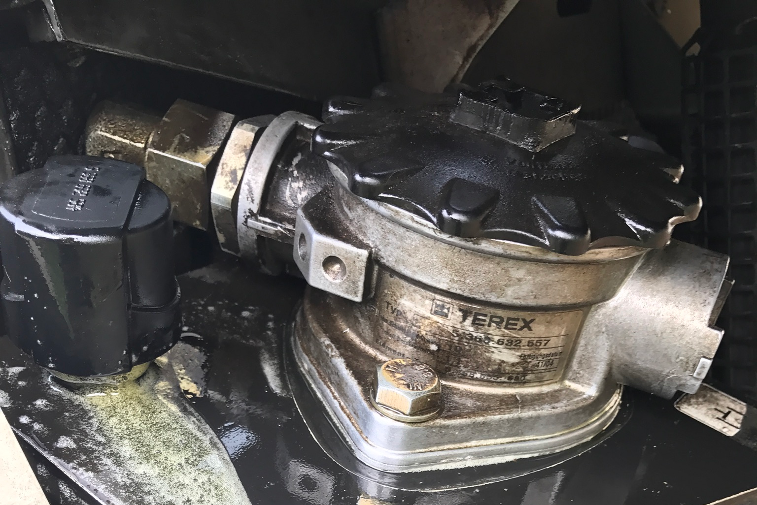

bei meinem AM16R habe ich gerade den Anlasser gewechselt. Jetzt geht er wieder, nach einer Woche Stillstand.
Leider viel mir auf das aus dem Entlüftungsventil nach dem Abstellen und im Leerlauf jetzt Hydrauliköl auschäumt. Bild anbei.
Füllstand ist ok, mittig.
Hat jemand Tipps? Kann ich damit noch Arbeiten oder besser nicht.
Ich wollte jetzt mal die Schellen der Saugleitung prüfen ob er evtl Nebenluft zieht.
Gruß
Robin
Hallo Schrapke,
gute Idee mit der Luft, irgendwo zieht er Luft, arbeiten würde ich nicht unbedingt bevor nicht alles in Ordnung ist.
Gruß Hydraulix
