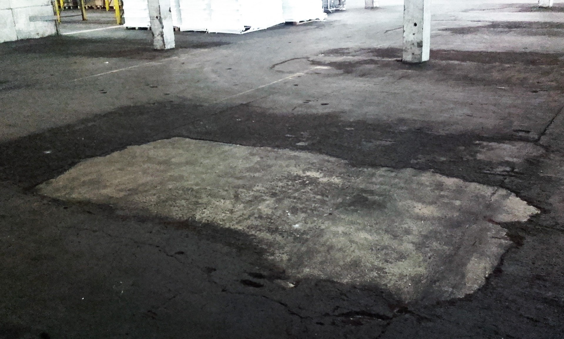

Frage an die Experten:  wie saniert man solche Stellen? Staplerverkehr! 10-20mm Dicke

Jein @ Meister Lars  Die Produkte sind gut, aber kein "Allheilmittel"
Erstmal muss man sehen WAS das umliegende Material ist.
Das sieht mir irgendwie nach einem ziemlich abgeranztem MagnesitEstrich aus, wobei das Bruchbild wieder eher wie Gussasphalt ausschaut:bauforum:
 Danach kannst festlegen mit was für einer Produktreihe/Verfahren sanieren willst.
Weiterhin "Was für Stapler fahren"  Wie Groß, wie Schwer, was für Reifen? Gummi? VollGummi? Metall? Kunsttoff?
1.)  Die Stellen musst am besten Kugelstrahlen lassen und rundrum alles was lose ist mit raus. Und das äußerst großzügig.
1a) (Nachtrag) Wenn man sowas macht, umliegenden vorhandenen Untergrund überprüfen/lassen, Stichwort Abreißprobe
2.) Hol dir einen Fachberater von PCI oder einem anderen Nahmhaften Hersteller dazu.
3.) Denk immer dran, wenn DU als AN ein Produkt/Verfahren vorgeschlagen hast, hast du eine Planungsleistung erbracht, und haftest dafür ebenso wie für eventuelle Ausfühungsfehler.

Ja, es handelt sich um Gussasphalt auf Beton.
Dachte ich mir schon das es etwas aufwendiger wird!
Gruß Kubo
Gussasphalt... da kannst mit Zementären/EpoxyBeschichtungen wenig anfangen, das führt zu Kantenbruch.
Wundert mich btw das es Gussasphalt ist, ist jetzt nicht so das Material für Industrieböden da empfindlich gegen Fette öle und Lösungsmittel.
Aber ich hatte es ja schon vermutet.
Wenn du das brauchbar sanieren willst, bleibt die fast nur die Flecken mit neuem Gussasphalt auszufüllen.
loses Zeug entfernen, Flächen reinigen/entfetten(da haben doch bestimmt Maschinen gestanden) Kanten passend hacken machen, und vorm einbau anheizen, neuen Gussasphalt rein.
