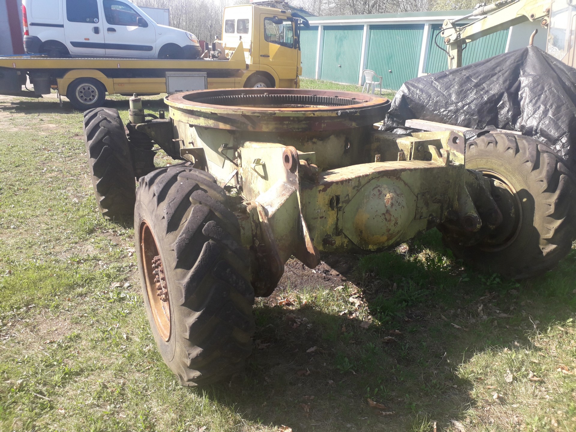

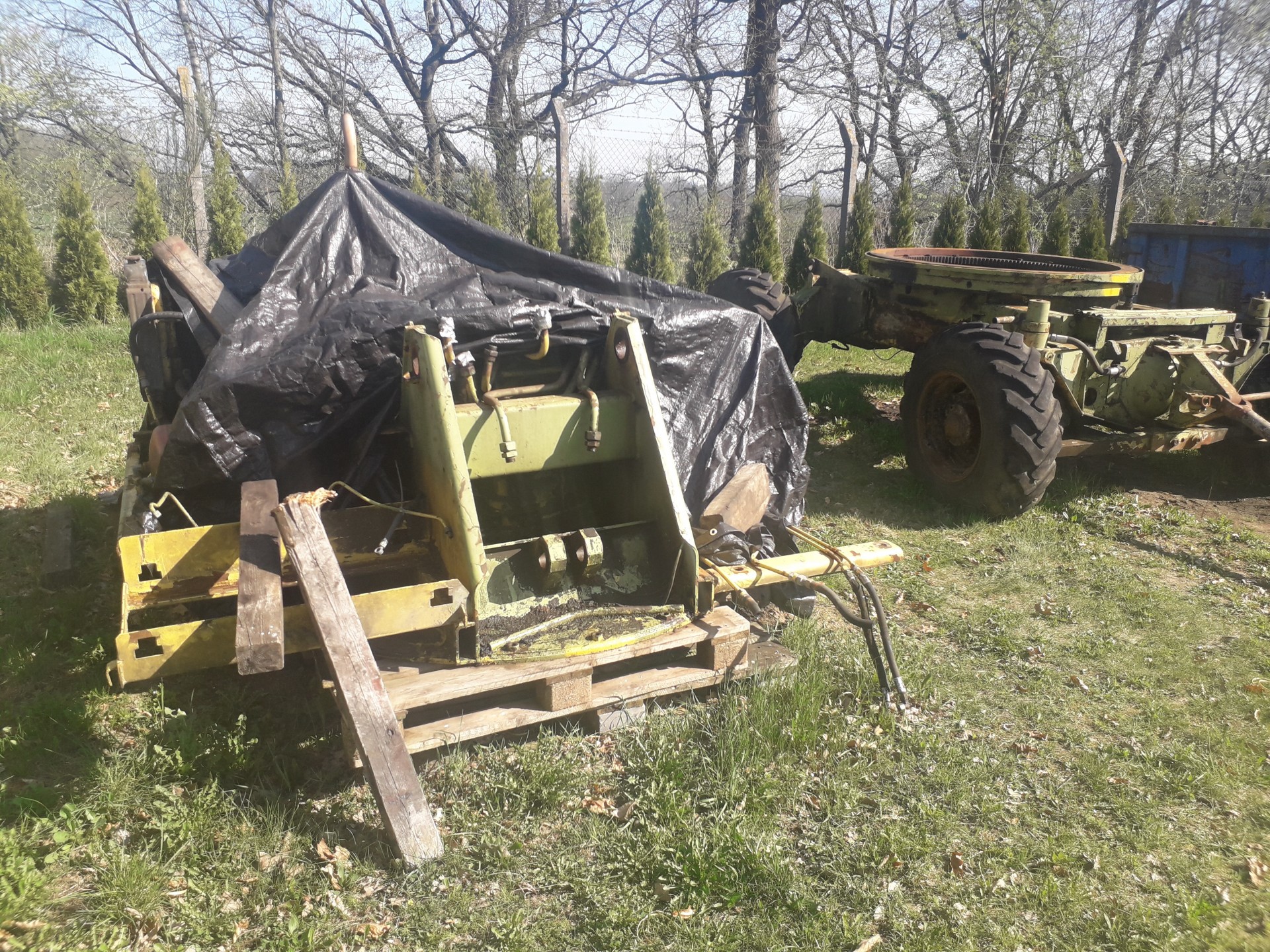

Das ist der derzeitige Stand des T 185 das was hier zu sehen ist , ist noch nicht angefangen worden zu Restaurieren

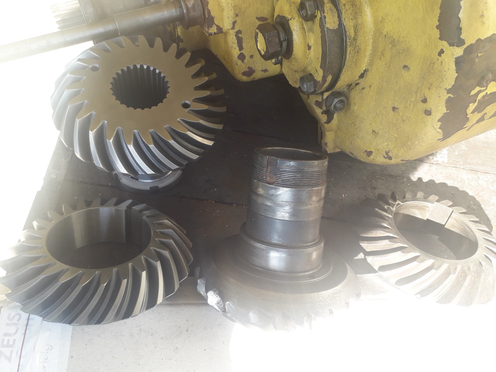

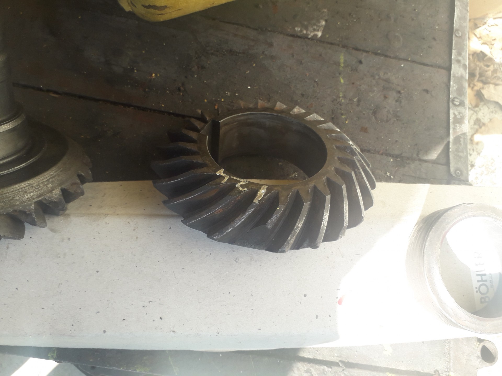

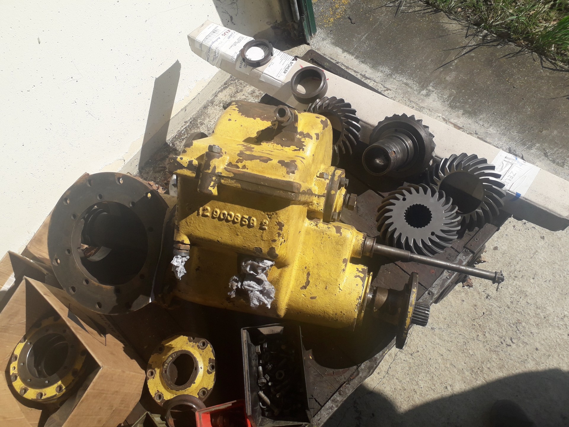

Die Zahräder des Verteilergetriebes waren nur noch Schrott da war nichts mehr von zu gebrauchen,daher wurden sie neu angefertigt im Zahnradwerk Pritzwalk

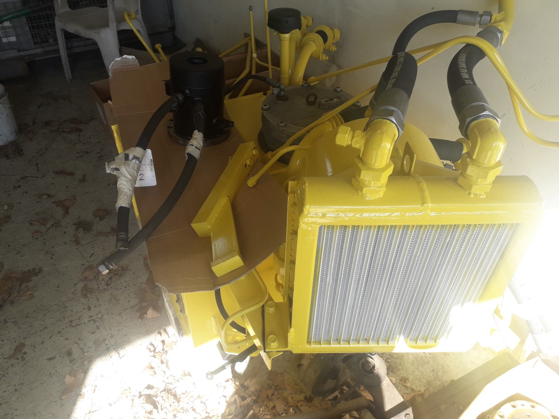

Und hier der fertige Hydrauliköltank mit Ölkühler im fertigen Zustand
