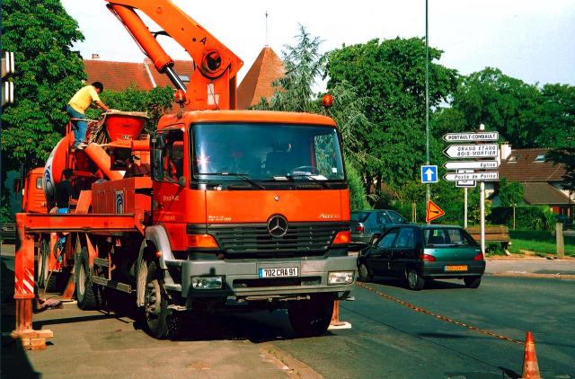

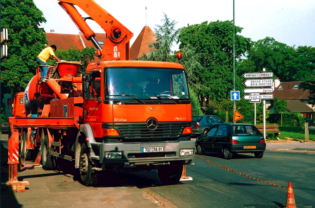

Ohne den fließenden Verkehr zu sehr zu behindern, lässt sich die BQF 24.08 auf der Straße aufstellen.
Bei der Maschine handelt es sich um eine BQF 24.08 aus dem Baujahr 1999. Die Rotorpumpe mit 24-Meter-Mast in Multi-?Z?-Faltung gehört zur großen Flotte von BETON DE FRANCE, einem landesweit operierenden Pumpendienst. Als Maschinist arbeitet Alain Meroy seit drei Jahren auf der Rotorpumpe, mit der er ganz unterschiedliche Materialien fördert. Abends kehrt er gar nicht mehr auf den Betriebshof zurück, sondern nimmt die ROMIX mit zu seinem Wohnort. ?Das ist besser so, damit spare ich mir die Fahrten zum Depot und kann morgens gleich los zur ersten Baustelle. Denn bei den vielen Staus hier im Großraum Paris muss man schon einen zusätzlich Zeitpuffer einkalkulieren, um pünktlich vor Ort zu sein,? erklärt er. Da Fahrer und Maschine praktisch auf sich allein gestellt sind, ist die BQF für den ?Ernstfall? mit allem nötigen Zubehör ausgestattet.

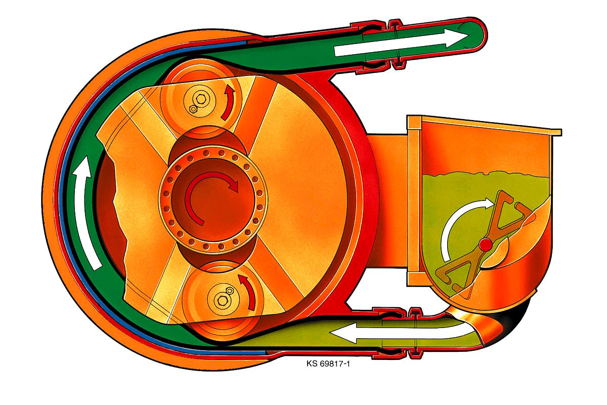

Systematische Darstellung der Putzmeister-Rotorpumpe.

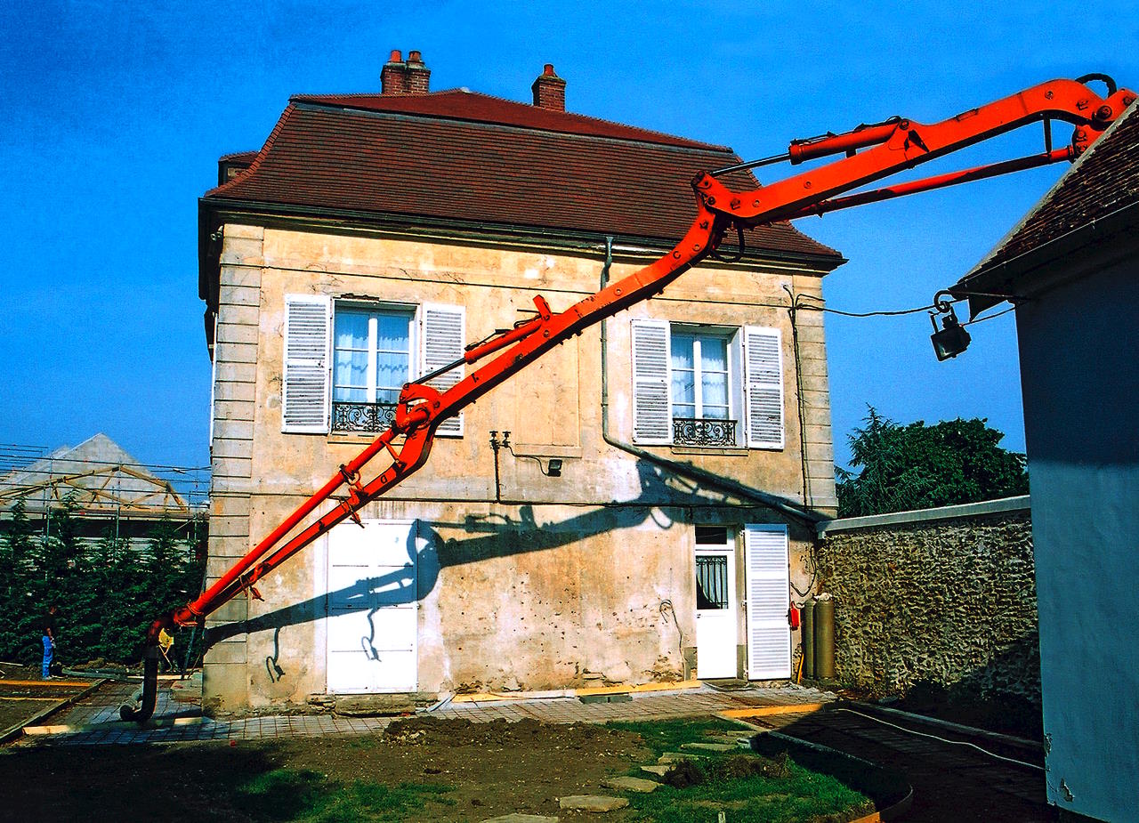

Der 24-Meter-Mast dient als ?Rohrbrücke? und überwindet zunächst die Gartenmauer.

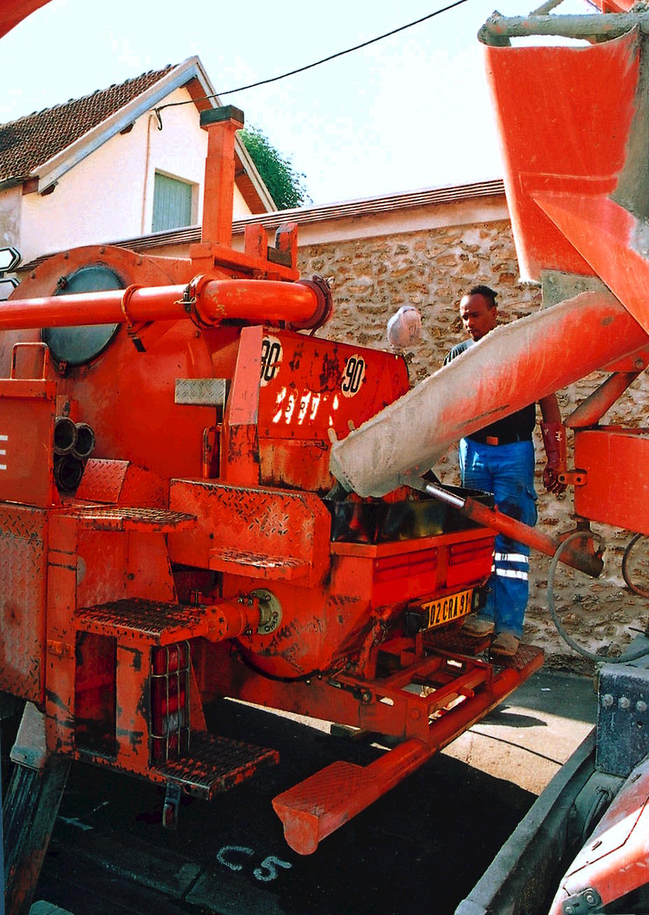

Der große Trichter der Rotorpumpe lässt sich bequem befüllen.

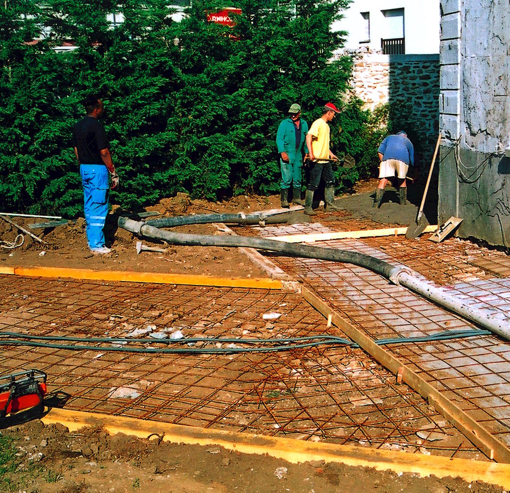

Die Schlauchleitung wird seitlich um das Gebäude herumgeführt.
