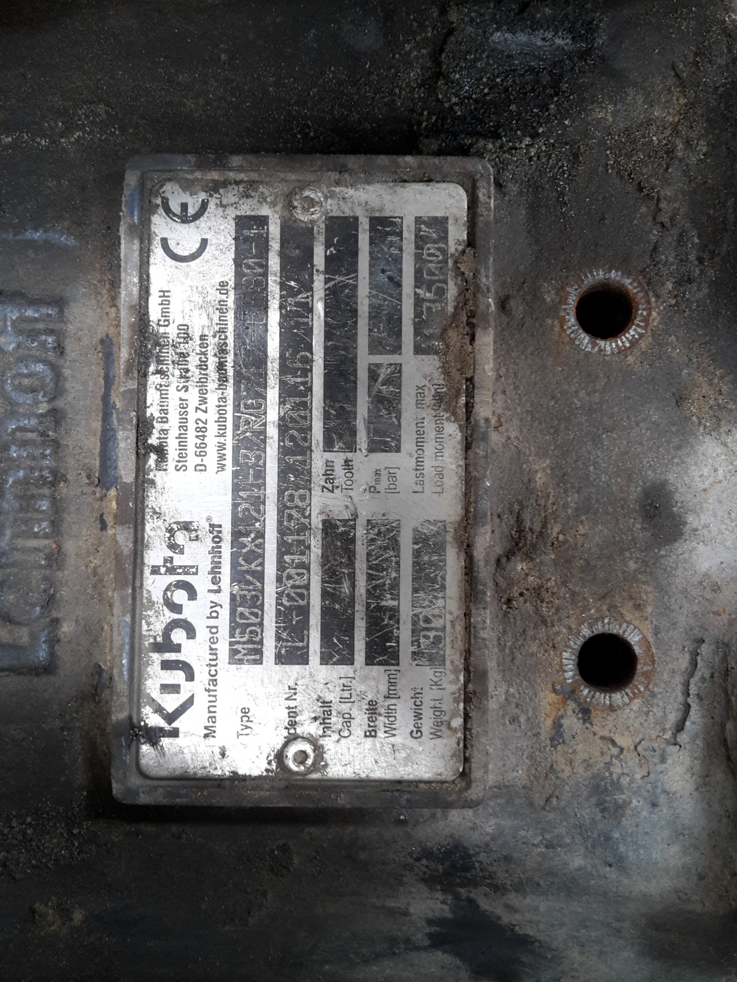

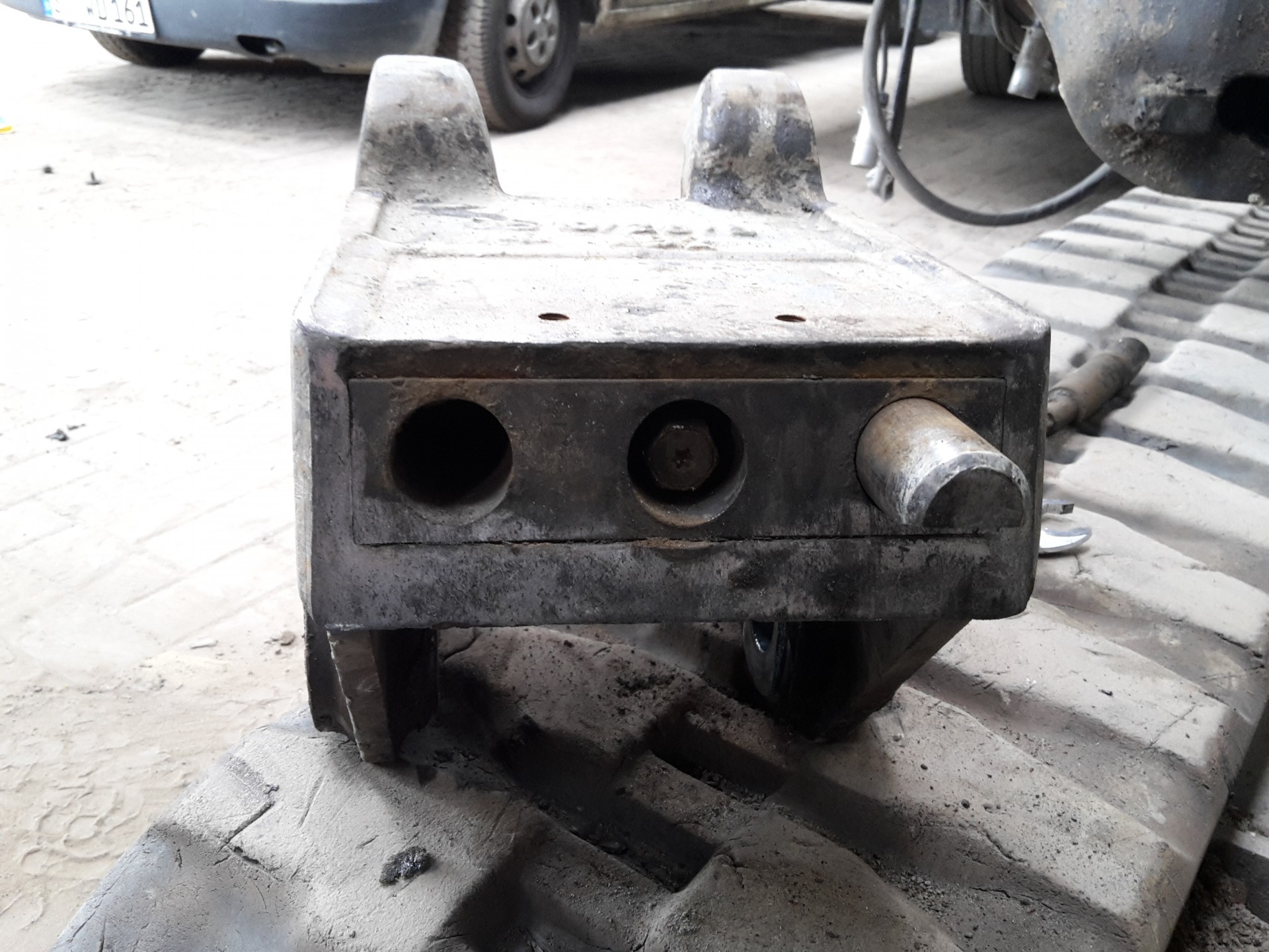

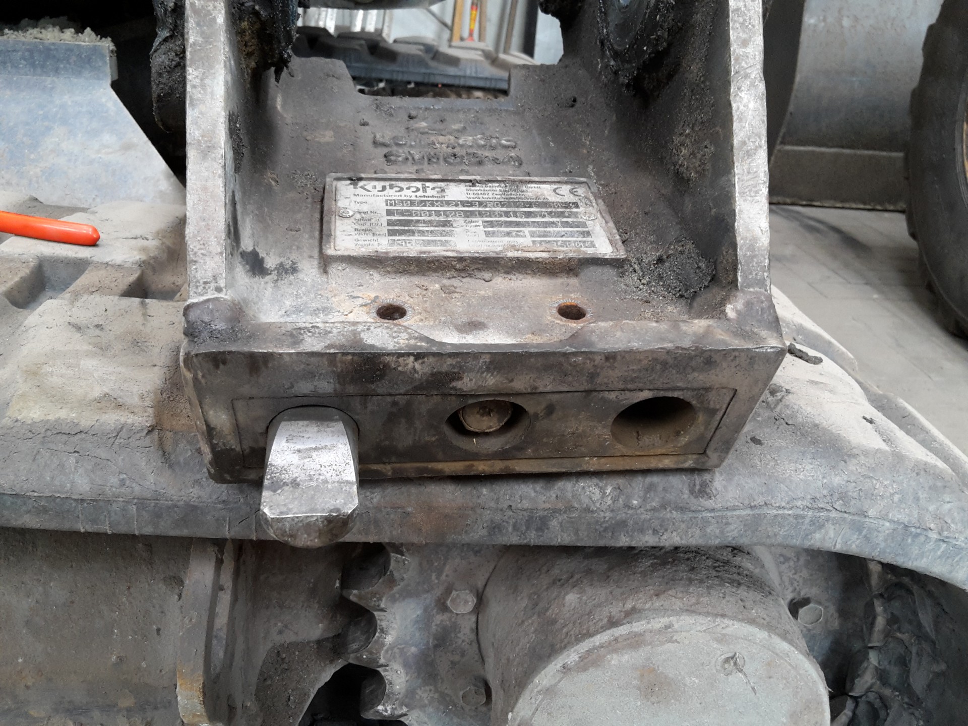

TopGun92 6 Geschrieben 5. September 2016 Geschrieben 5. September 2016 Hallo zusammen, ich habe aktuell ein ähnliches Probelm, an einem unserer MS 03. Ein Verriegelungsbolzen bewegt sich nicht mehr hinein, wenn man den Schlüssel dreht an. Der Bolzen kann sogar herausgezogen werden und man sieht, dass die Feder im Hintergrund gebrochen ist. Jetzt meine Frage: Wie bekomme ich dieses Teil ersetzt? Habe den Schnellwechsler mal vom Trägergerät abgebaut und versucht ihn auseinander zu bauen. Es sieht so aus, als könnte man die Kassette mit der Verriegelung ausbauen, allerdings weiß ich nicht wie? Vllt kann mir jemand hier helfen. Ansonsten muss ich wohl oder übel einen komplett neuen Schnellwechsler kaufen. P.S. ist es normal, dass der Schnellwechsler keinen Schmiernippel hat? Ein anderer unserer Bagger hat ebenfalls einen MS 03 allerdings mit Schmiernippel oben drauf. Anbei ein paar Bilder Zitieren
Blizz 7 Geschrieben 5. September 2016 Geschrieben 5. September 2016 Na Notfalls mal an den Hersteller wenden, sprich Lehnhoff und mal fragen ob die dir Ersatzteile und eine Anleitung schicken können oder ob du ihn einschickst und sie reparieren ihn und schicken ihn wieder zu dir Zitieren
Okuvator 174 Geschrieben 5. September 2016 Geschrieben 5. September 2016 Wenn die beiden Schrauben entfernt sind, lässt sich die Kassette einfach rausziehen(notfalls mit Gewalt). Einzelteile sind in der Regel dafür nicht zu bekommen, die Kassette gibt es nur komplett(mit Federn). Kostet ca.120€ Zitieren
